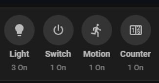

Auf der Suche nach neuen Ideen für mein Dashboard bin ich über Youtube auf eine sehr interessante Dashboardkarte aufmerksam geworden.
Die STATUS-CARD:
Diese Karte bietet die Möglichkeit, alle Entitäten die anwesend, geöffnet oder jeden anderen Zustand abweichend von „off“ anzuzeigen. Somit bekommt man schnell einen Überblick darüber, welche Fenster sind geöffnet oder welche Lampen sind an etc.
Über das UI kann diese Karte vielfältig und individuell angepasst werden

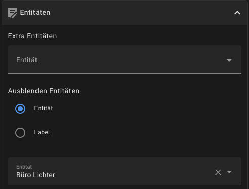

Hättest du das nicht einfach mit dem Ausblenden Dialog machen können?
Habe zu der Karte heute ein Video veröffentlicht, einfach weil ich sie auch gut finde :sunglasses:
Ja hätte ich. Allerdings fand ich es über Label schöner. Wenn eine Entität in der Status Card auftaucht, die ich dort nicht sehen will, klicke ich einfach drauf und vergebe das Label. So brauche ich die Karte nicht immer neu zu konfigurieren.
