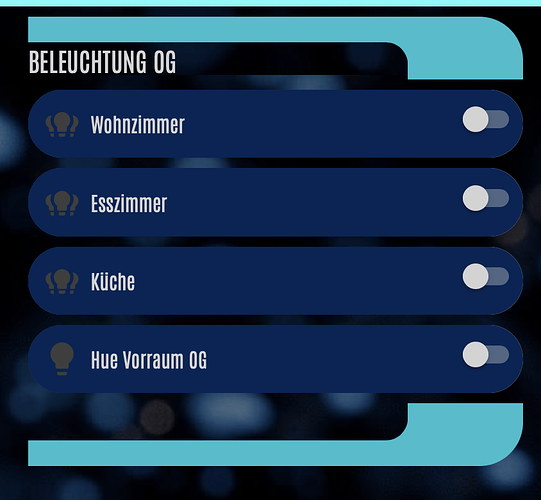

Stelle mein Dashboard auf lcars Star Trek um
Schaffe es aber nicht den vertikalen Balken zu erstellen. Hatte jemand von Euch auch so ein
Problem?

Oh Danke, ja es sind 4 Entitäten:

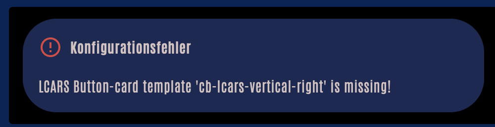

Hast du mal ein einfaches Beispiel getestet, ob das klappt.
type: custom:cb-lcars-elbow-card
cblcars_card_type: cb-lcars-vertical-right
color: blue
height: 100%
width: 20px
show_label: false
show_name: false

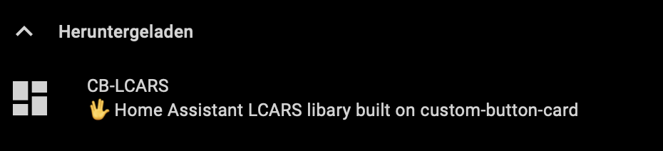

Oh .. offensichtlich fehlt hier diese Karte
.. habs aber geladen :wink:
