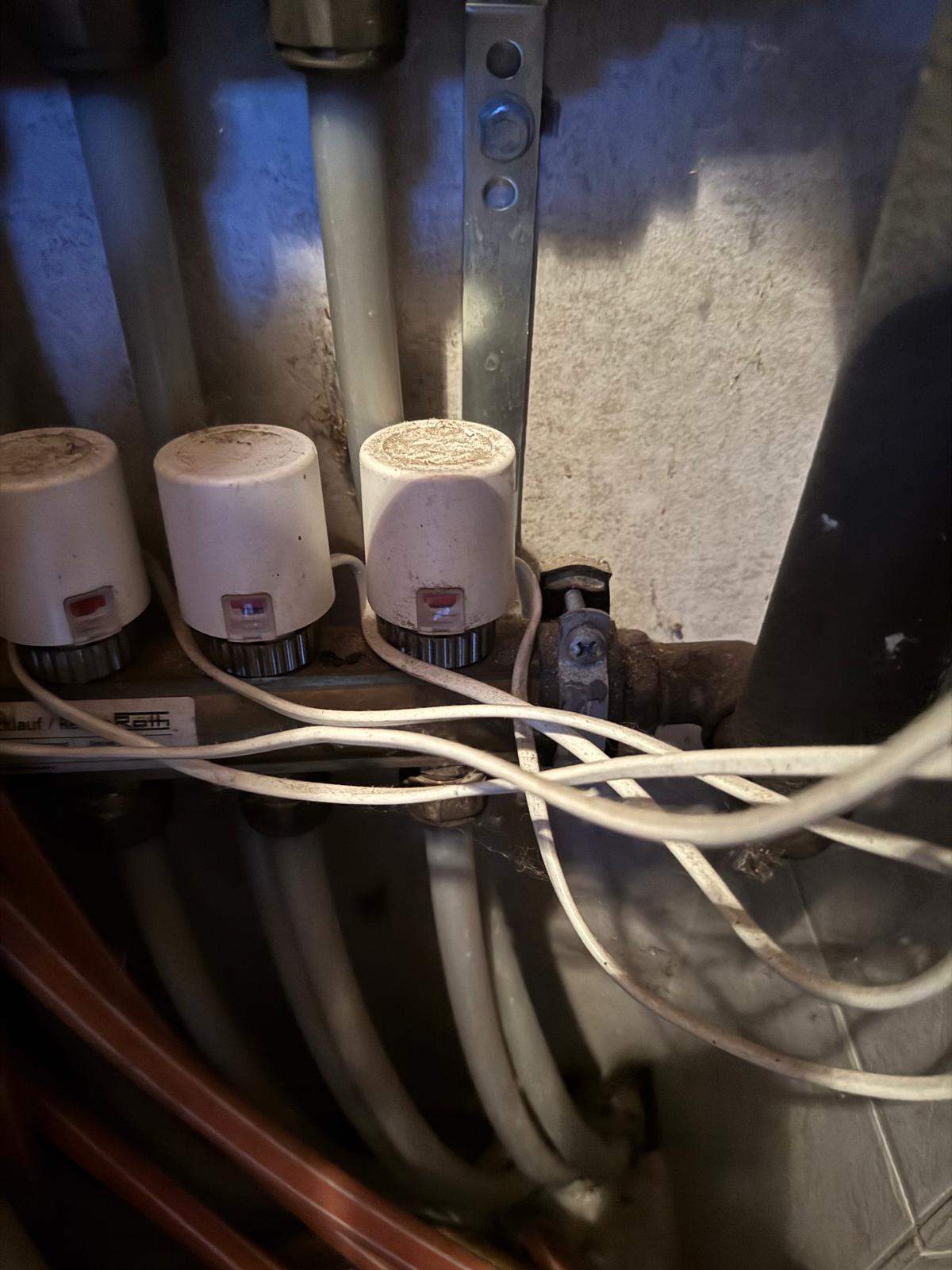

Hast du mal ein Bild von den Stellmotoren wo der Typ zu erkennen ist?
Von deinem Ersten Bild sehen diese so aus wie meine alten🤔
Das waren bei mir: Polytherm 230V NO (3400)
Da diese bei mir 22 Jahre im Einsatz waren :+1: musste aber letztes Jahr alle Tauschen da eines nicht mehr richtig geschlossen hat (Federpaket) da Stromlos geschlossen. Und diese unterliegen halt Alterung. Bei neueren findest du solche Anmerkung: garantierter Hub nach 5Jahren
