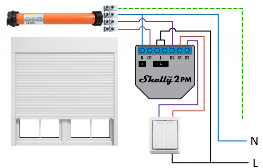

Guten Morgen und ja klar Funktioniert das, dies ist ein einfacher Rohrmotor wie jeder Rolladenantrieb.
Du wählst dein Bevorzugte Geräte aus Entweder Sonoff Sonoff MINI-ZBRBS Variante Zigbee.
Oder du magst Shelly 2PM Gen4 der kann Wlan oder Zigbee. da hast du sehr viele Möglichkeiten.
Der Schaltplan ist für ein Rolladen oder das Prinzip ist genau das gleiche.
