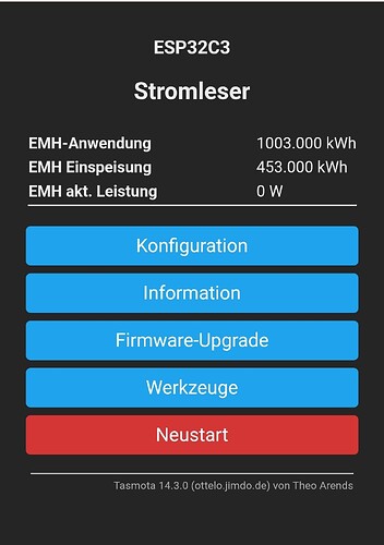

Und zwar werden auf der Tasmota Web Oberfläche vom Stromleser Nur drei Werte angezeigt:
EMH-Verbrauch 999.000kWh
EMH Einspeisung 453.000kWh
EMH akt. Leistung 0W.
Gut, jetzt ist 19.30 und schon dunkel, aber irgendwas soll sich ja tun, kann ja keine Null sein, oder?

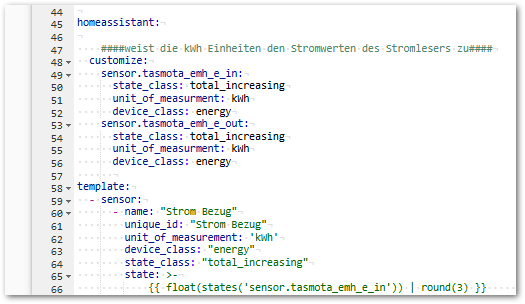

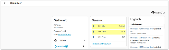

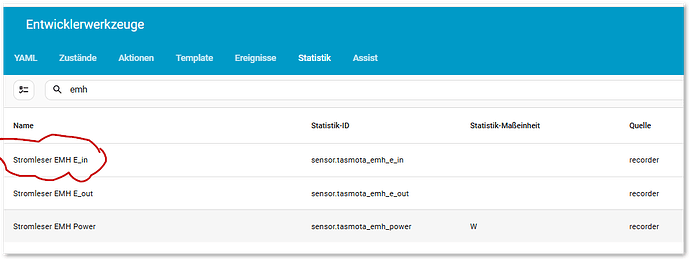

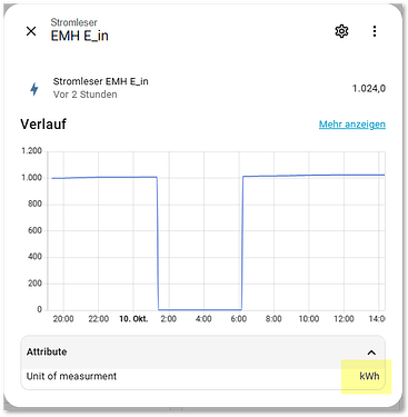

Darüber hinaus, genau wie im Video hatte ich versucht, den Werten im HA die Einheiten zuzuweisen:
und der Code in Configuration.yaml:
homeassistant:
####weist die kWh Einheiten den Stromwerten des Stromlesers zu####
customize:
sensor.tasmota_emh_e_in:
state_class: total_increasing
unit_of_measurment: kWh
device_class: energy
sensor.tasmota_emh_e_out:
Code mit den Entwicklerwerkzeugen geprüft und HA neu gestartet.
Leider haben die Sensoren nichts über die Zuweisung der Werte mitbekommen.
Sie werden immer noch ohne der Einheiten angezeigt.
Was ist denn hier falsch?
