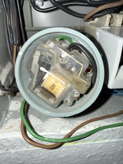

Ne Kontrolllampen haben die nicht.
Der Eltako ist kein Eltako. das könnte sein Großvater sein aber mehr auch nicht.
