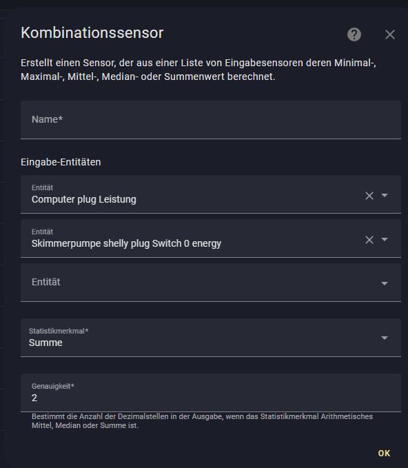

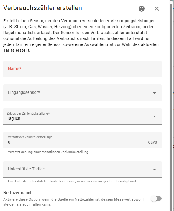

Du könntest dir einen Helfer → Kombinationssensor anlegen und darin alle Geräte als Summe zusammenfassen. Von dem erstelltem Sensor kannst du dann die Tage und Monate abgrenzen, indem ein Verbrauchszähler erstellt wird der als Grundlage den Kombinationssensor mit Leistungsdaten(watt) beinhaltet. Also Hochrechnung der Wattzahlen zu einem kWh Sensor.

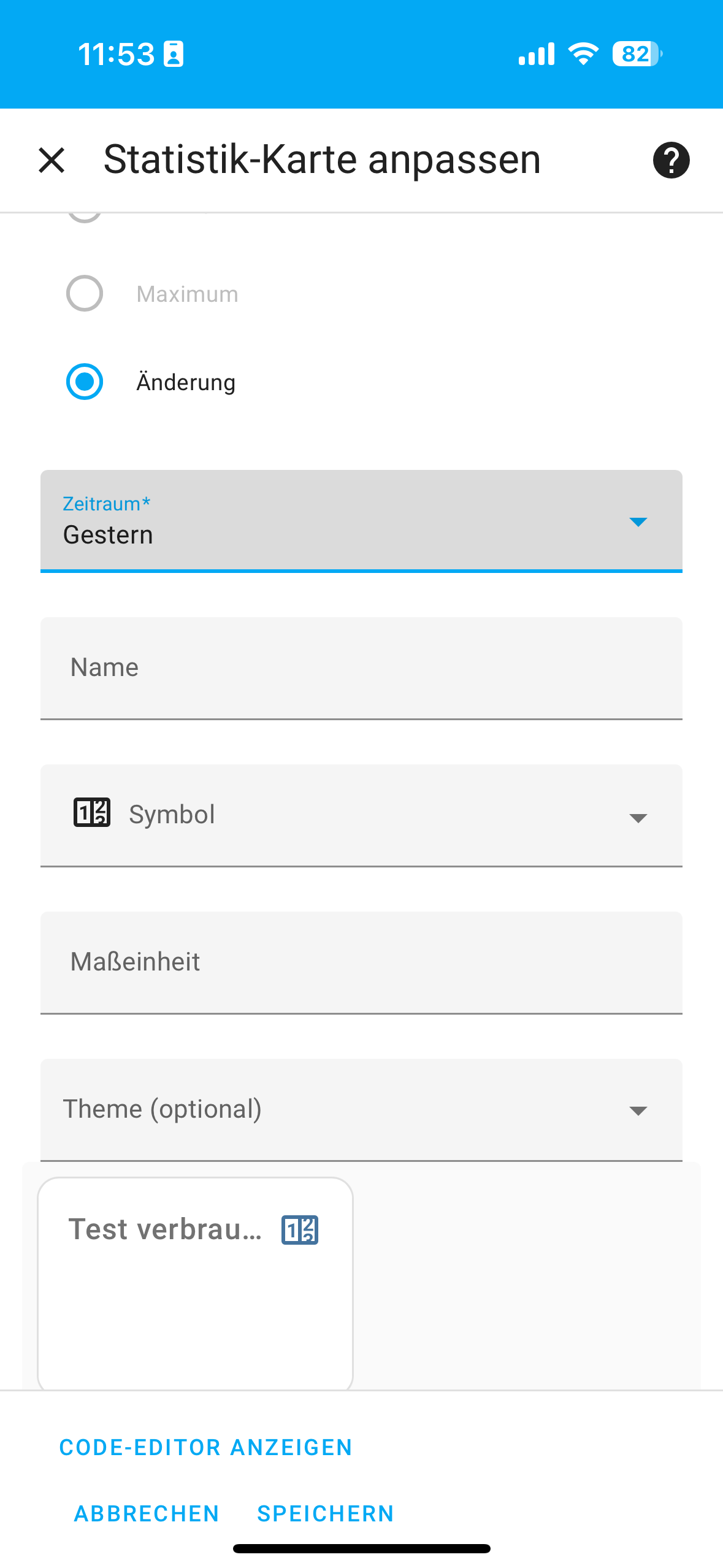

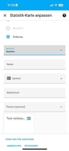

Wenn ich dann eine Kachel mit Statistik ins Dashboard hinzufüge ist es leer

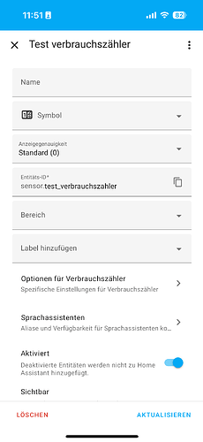

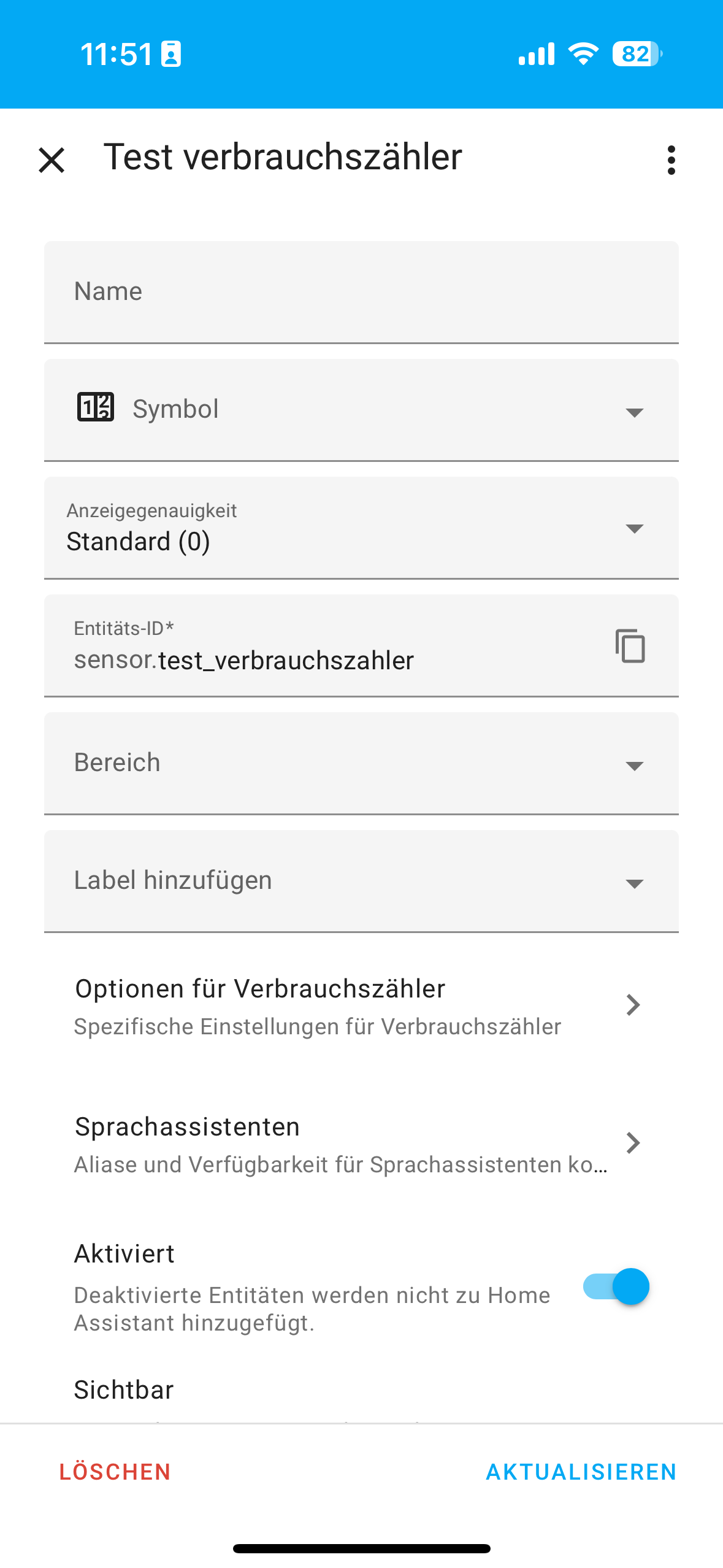

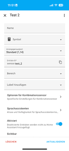

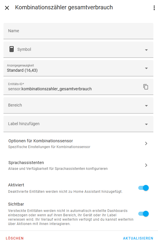

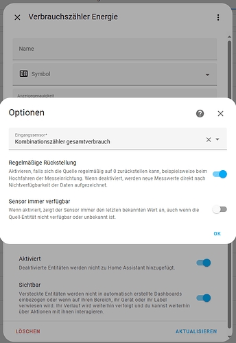

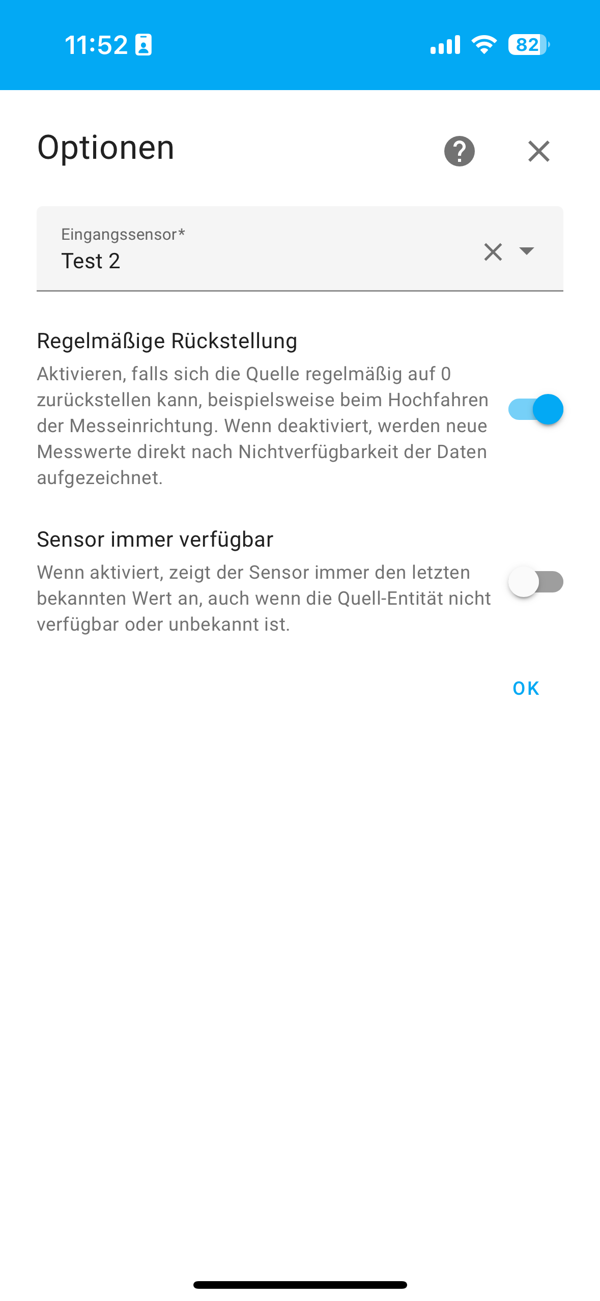

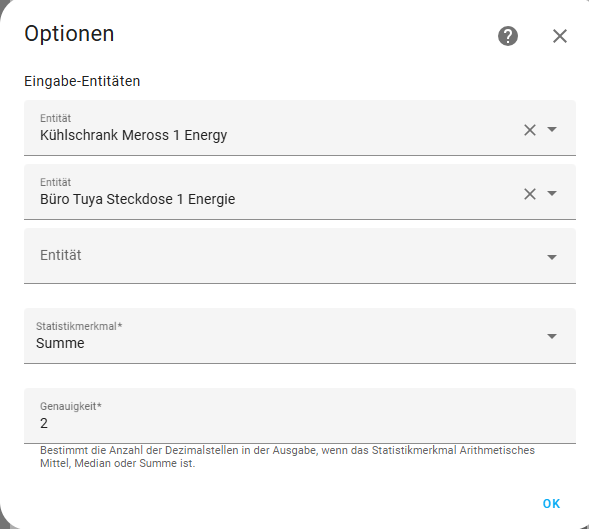

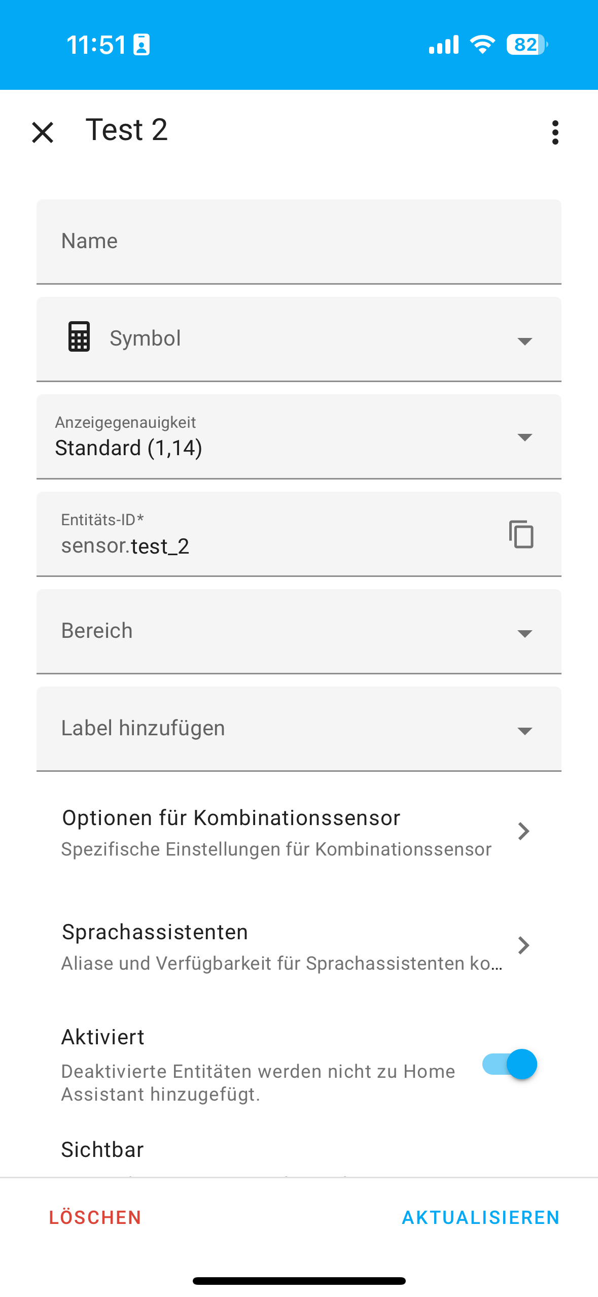

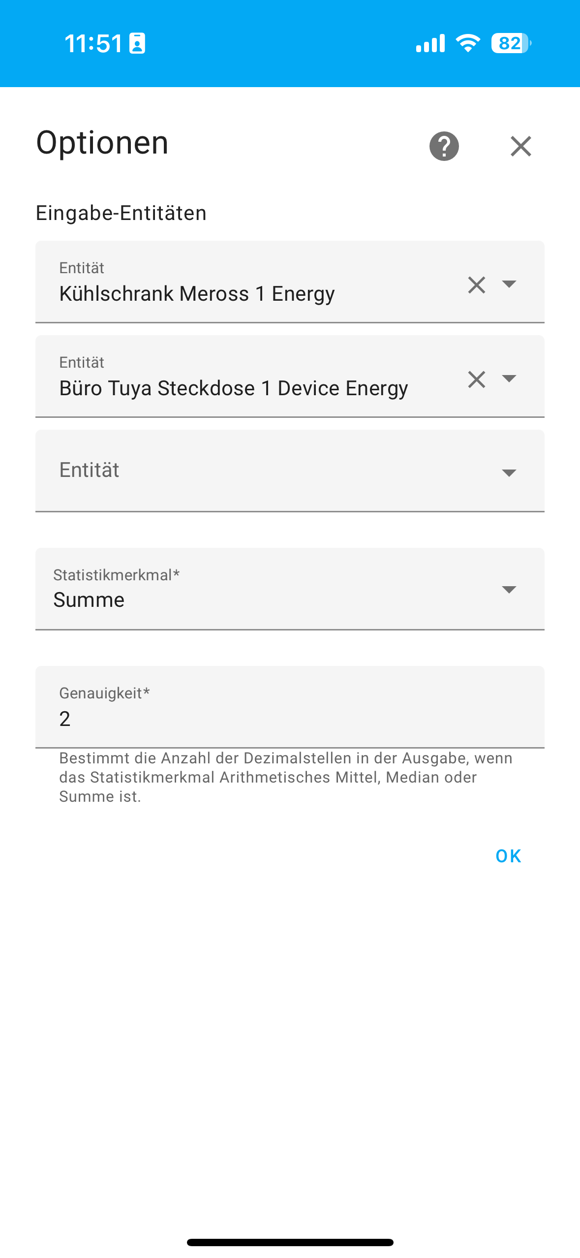

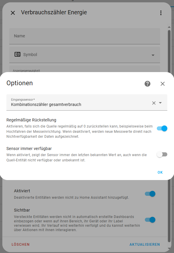

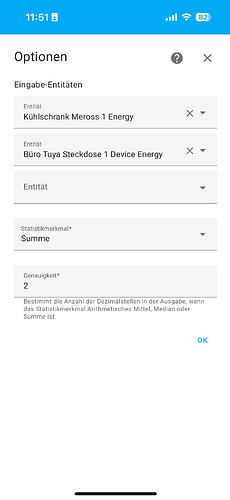

Also Kombinationszähler anlegen mit allen Entitäten, die gezählt werden sollen. Bei dem Verbrauchszähler hatte ich eingestellt, tägliche Zurücksetzung:

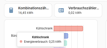

Wenn ich jetzt meine Helfer als Entität eintrage, sehe ich nicht den Gesamtverbrauch der (erst mal nur 2 Entitäten zum testen) beiden Entitäten:

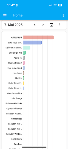

im Prinzip möchte ich ja sehen können, was ist der Gesamtverbrauch heute, gestern, letzten Monat etc so wie man das auch für die einzelnen Geräte sehen kann.

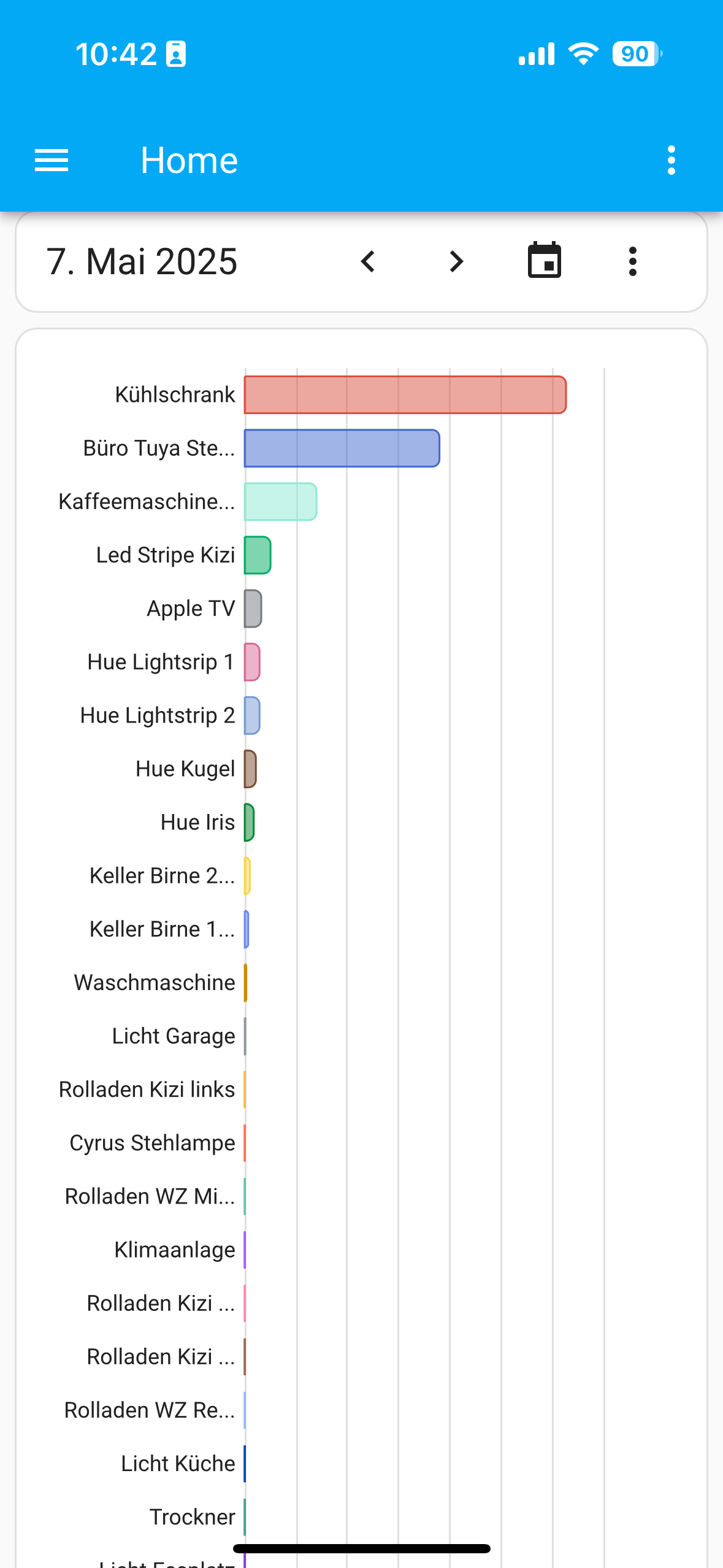

Das Ganze würde ich gerne in meinem Stromverbrauchsdashboard darstellen lasen-ehrlich gesagt, weiss ich gar nicht mehr, wie ich das erstellt hatte mit diesen ganzen Grafen-zumal man oben das Datum auswählen kann und dann ändert sich die Anzeige des Verbrauchs enstpechend.

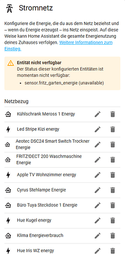

Einfach direkt das Energie Board verwenden und all deine Energy Sensoren einbinden als: Einzelgeräte
Dann kannst du später oben rechts im Energie Dashboard den Time Picker verwenden
@41564 Das reine Energiedashboard von HA rechnet fortlaufend alles zusammen, was dort eingetragen wurde. Die grafische Dartstellung dieser Werte ist von HA gut gelöst und kann easy im Dashboard verwendet werden (wie z.B. TimePicker). Wenn du jetzt aber keinen Zähler für den gesamten Stromverbrauch hast und nur aus den Einzelgeräte eine Summe für den Verbrauch bildest, dann stimmt dieser ja nicht mit dem tatsächlichem Hausstromverbrauch überein, weil du auch Geräte nutzt wo keine Messsteckdose hinterlegt ist. HA berechnet aber alle Werte auf den tatsächlichen Stromverbrauch der über ein Smartmeter (welcher auch immer) gemessen wird. Ich hoffe damit ist der Aufbau vom Energiedashboard etwas klarer.
Wenn du dir jetzt einen Kombinationssensor anlegst, dort alle Geräte die du möchtest summierst und dann davon einen tägl. Verbrauchszähler erstellst, dann kannst du den Verbrauchszähler auch beim Strombezug im Energiedashboard hinterlegen und hättest somit eine fortlaufende Statistik für Tag, Monat und Jahr. Du gibst dann den kombinierten Verbrauchszähler an und würdest so zumindest alle Einzelgeräte in Summe aufzeichnen, ohne weitere Sensoren für Monat oder Jahr erstellen zu müssen.
Das nutze ich schon so und ich muss sagen, die Kelle der Blindheit geht an…mich …
Ich habe nicht egsehen, das HA das Ganze ja schon für meine geräte, die den Strom messen, liefert. Die Einzelsummierung habe ich im Energiedashboard, da habe ich aber nicht geschaut sondern in meinem separaten Stromverbrauchdashboard-da gabs keine Summierung. Im Energie Dashbord gibts das unten:

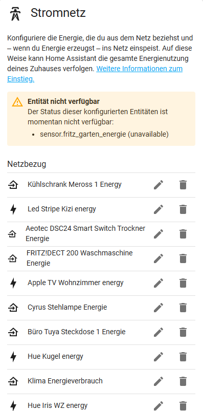

Da ich keinen Smartmeter benutze, habe ich alle Geräte damals einzeln erfasst:
