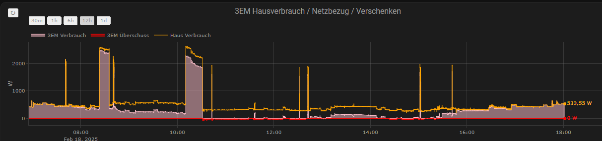

Das wäre die richtige Lösung, hier mein Beispiel
Hier nachzulesen:
#customize.yaml
sensor.bitshake_smartmeterreader_lepus_power:
  device_class: power
  unit_of_measurement: 'W'
sensor.bitshake_smartmeterreader_lepus_e_in:
  device_class: energy
  unit_of_measurement: 'kWh'
  state_class: total_increasing
sensor.bitshake_smartmeterreader_lepus_e_out:

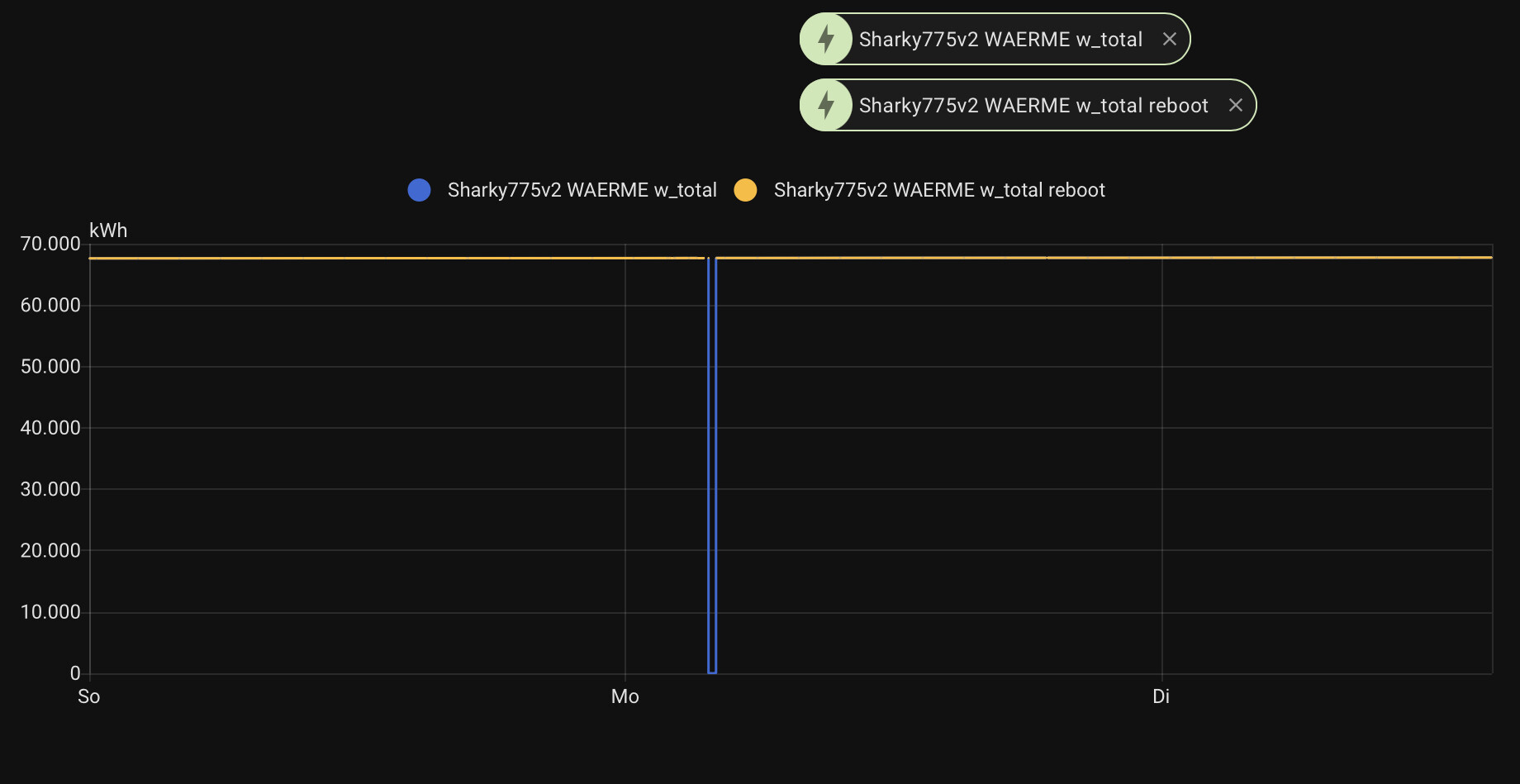

Solch einen Zusatz Sensor macht eigentlich nur ein Sinn wenn der Lesekopf z.B. vom Strom getrennt wurde oder neu gestartet wurde. Und wenn er dann eine 0 ausgibt zum Energy Sensor. Dann sehen nicht nur die Grafen besch… aus, viel schlimmer ist dann aber die Berechnung im Energie Dashboard :thinking:
Dann musst du aber noch ein ‚availability‘ einbauen um keinen Wert zu bekommen wenn:
  • Sensor nicht erreichbar
  • Und wenn der Wert kleiner als x ist (bei mir einfach mal 67200)
Mein Wärmemengenzähler brauch ab und zu mal 2h bis er einen Wert bekommt
        state: >
          {{ states('sensor.sharky_775_waerme_w_total') }}
        availability: >
          {{ has_value('sensor.sharky_775_waerme_w_total') and
             states('sensor.sharky_775_waerme_w_total')|float(0) > 67200 }}
Hier, der gelbe wird einfach unterbrochen und zählt dann richtig weiter
Der blaue macht Grütze im Energie Dashboard :wink:

Ja, da hat er neu gestartet :hugs:
Daher mein Vorschlag von mir, schau dir den jetzigen total [kWh] an und erweitere deinen Template Sensor mit deinem ermittelten Wert um das ‚availability‘ mit deiner Entität (Runder Wert etwas kleiner)
Bei mir muss ich das an zwei Seiten korrigieren
Statistik und InfluxDB
Der Graph von dir sieht immer noch Grütze aus, da das korrigieren in Statistik das nicht korrigiert.
Auch für abgeleitete Tages/Monats Verbrauchszähler wird das benötigt
Ist nur ein Tipp :grin:
