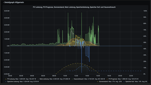

Mich wundert das, dass da noch nichts gibt! Das ist doch was, dass sicher einige verwenden wollen! Habe mir so was vorgestellt, so was wie man es auch in Grafana machen kann.

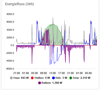

Schaut euch mal die apexcharts card an vll ist das ja das was ihr braucht bzw was ihr euch vorstellt… Habe damit sowas bei mir laufen

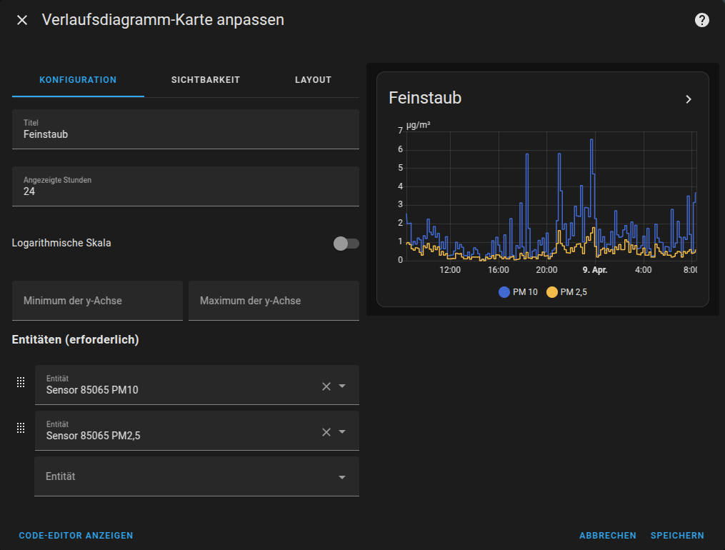

Da gibt es doch im Standard die Verlaufsdiagramm-Karte:
Da kann man beliebig Sensoren hinzufügen, bis es unübersichtlich wird

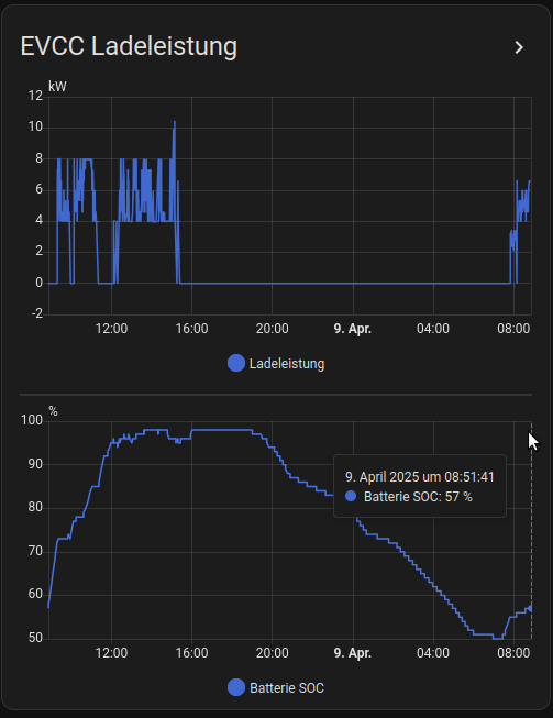

Die Karte habe ich gestern mal versucht gehabt und da wurden mir für jeden Datenpunkt eine neue Karte angelegt. Das schaue ich mir nochmal an!
Habe es gerade nochmal versucht, wenn ich eine zweiten Datenpunkt eingeben macht er mir eine zweiten Graphen auf!

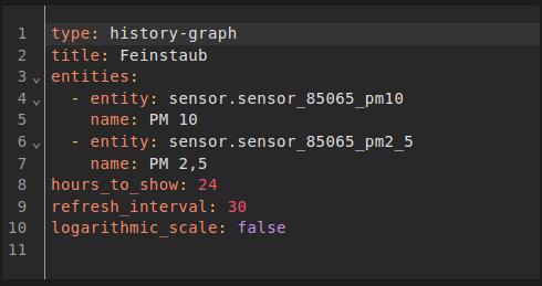

Du kannst das direkt in der Oberfläche machen oder im YAML. Ich denke mal, die Sensorwerte müssen dann die gleiche Einheit haben, damit sie in einem Diagramm auftauchen. Ich habe das für mehrere Anzeigen verwendet, das dann mehrere Diagramme generiert wurden, ist mir nicht passiert.
So sieht der Code bei mir aus!

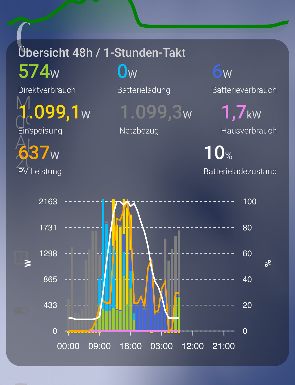

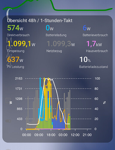

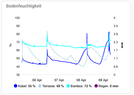

ich nutze auch apex-charts. Sehr mächtig. Hier ein einfaches Beispiel für die Bodenfeuchtigkeit an 3 Messpunkten als Linien, und, falls vorhanden, Balken für die Regenmenge.
aus den Daten will ich dann ableiten, was die Schwellwerte für meine automatische Bewässerung sind.
ein anderes Beispiel ist, natürlich, Energie aus PV und vom Netz:
So den yaml Code so angepasst wie er bei dir aussieht, nur ändert sich nichts!
type: history-graph
title: EVCC Ladeleistung
entities:
- entity: sensor.evcc_carport_charge_power
- entity: sensor.victron_battery_soc_2
hours_to_show: 24
refresh_interval: 1
logarithmic_scale: false
Habe ich ja vermutet, die Y-Achse ist einmal kW und beim anderen %.
Es kann sein, dass dieses Diagramm nicht mehrere Y-Skalen haben kann.
Ok auf das habe ich auch schon gedacht, dass die Datenpunkte nicht zusammen passen. Schaue mir gerade die apex-charts Card an, mit der sollte man so was machen können.
Ja, die Screenshots von Nicknol zeigen ja verschiedene Skalierungen.

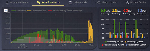

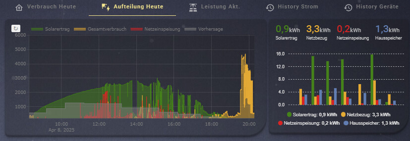

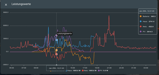

Im Screenshot ist links ist die ploty-graph-card und rechts ist die apex-chart-card
Der Code für die ploty-chart-card
