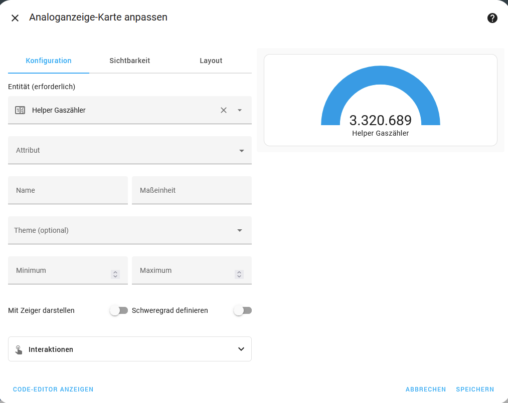

Ich habe z.B. die Analogkarte
Aber da muss ich „Minimum“ und Maximum" fest definieren. Da würde ich halt gerne meine beiden Helferentitäten nehmen.

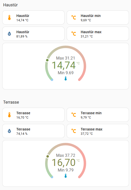

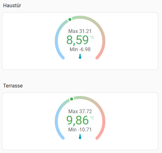

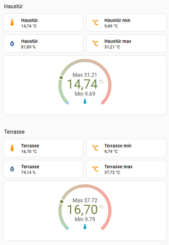

Ich habe es mal umgesetzt um bin echt zufrieden.
Vielen Dank für den Hinweis!!
