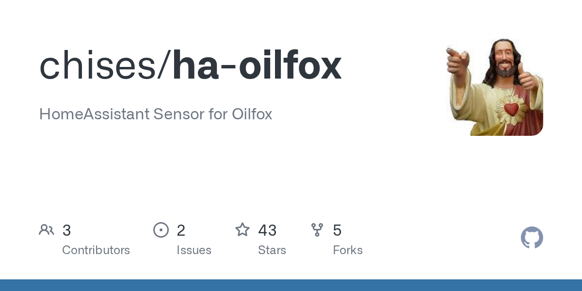

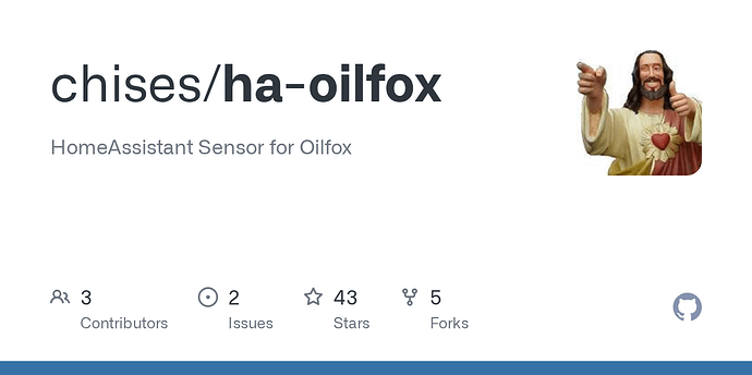

ich meine mich erinnern zu können, dass es so etwas wie Oilfox gibt, mittlerweiel auch andere mit ähnlichem Prinzip. Sie messen (per Ultraschall) den Pegelstand im Öltank, und errechnen daraus dann weitere Werte.
Für Oilfox habe ich auch eine HA Integration gefunden:
Ich hab den Oilfox FoxSonic mit NB-IoT (Narrowband LTE Mobilfunkanbindung), der funkt einmal alle 24 Stunden den Füllstand in die Cloud.
Es gibt eine App und die oben genannte HA-Integration.
Die Installation hat ne Viertelstunde gedauert, seitdem läuft das Ding ohne Probleme.

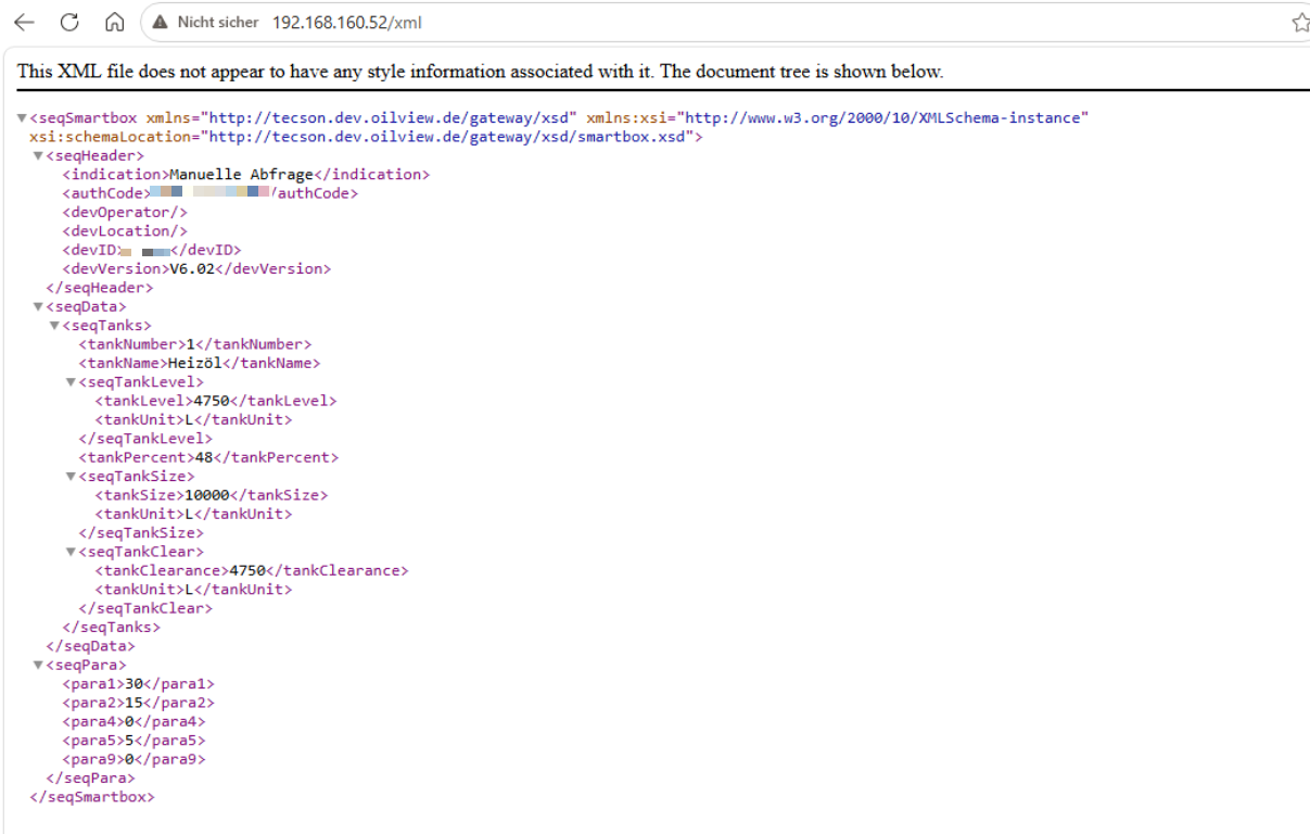

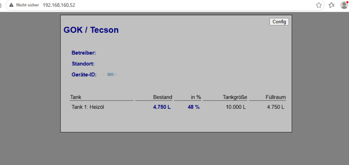

Ich habe bei mir am Tank (Ausentank) im Tankdekel einen Sensor von Tecson (e-litro net) eingebaut.
Der misst per systolischem Druck, hat eine Webseite und vor allem eine xml ausgabe der Werte, die ich per HA einlese und damit immer alles zur Hand habe.
Das ganze leider über yaml Sensor ausgelesen , per Automationen geglättet und dann in einem eigenen Dashboard angezeigt, das jetzt mangels Heizperiode natürlich noch etwas statisch ist.
Ja, der Sensor kostet ein paar Euro.. allerdings war es mir das wert, denn mit dem Peilstab hat das nicht wirklich Spaß gemacht, vor allem , wenn man von aussen nichts sieht.
Gruß. Martin
Ok.. da ich als neuer User nur einen Screenshot zeigen kann: hier noch die xml
