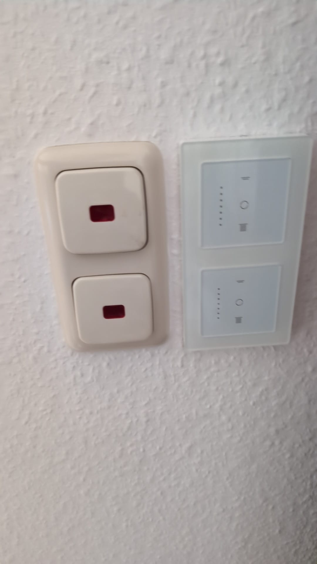

Aktuell habe ich in der Wohnung zwei Schalter, die jeweils eine Außendeckdose ein und ausschalten.
Diese einfachen Kippschalter möchte ich gerne austauschen, damit ich sie über Homeassistant steuern kann.

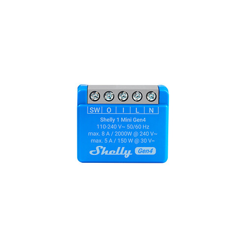

Entweder zwei shelly 1 (oder mini) oder einen shelly 2.5
(WLAN)
Dann könnest du auch weiterhin die Schalter einsetzen.
Die Neuen Gen4 Shellys können auch ZigBee.
Wenn du es einfach haben möchtest, dann nimmst du einen Shelly i4 und hast somit 4 Schalteingänge.
Das Teil musst du aber über WLAN einbinden.
Wenn du Multiprotokoll möchtest, dann kannst du 1 oder 2 Shelly Mini Gen4 verbauen.
Solltest du von einer Elektroinstallation keine oder nur unzureichendes Wissen haben, dann such dir bitte einen Elektriker.
Strom ist kein Spielzeug und kann tödlich sein!
liebe Grüße
Torben
Fast vergessen, du benötigst bei beiden Shellys einen Neutralleiter
liebe Grüße
Torben

Dann aber nicht den Shelly Mini nehmen, also den normalen
Und auf keinen Fall den 2PM

Ich habe das angekündigte Foto total vergessen, hier ist es mal ergänzend.
@tju79
Du kannst selbstverständlich auch smarte KomplettSchalter einbauen.
Ich persönlich setze da lieber auf „versteckte“ Aktoren um so der Schalter/Steckdosen Linie treu zu bleiben.
Mein Frau würde mich sonst killen :grin:
