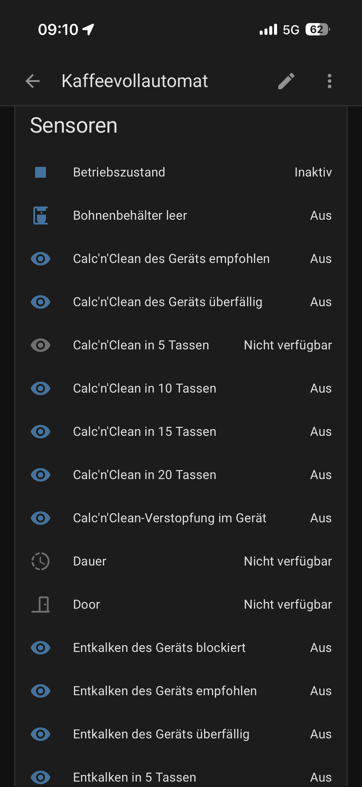

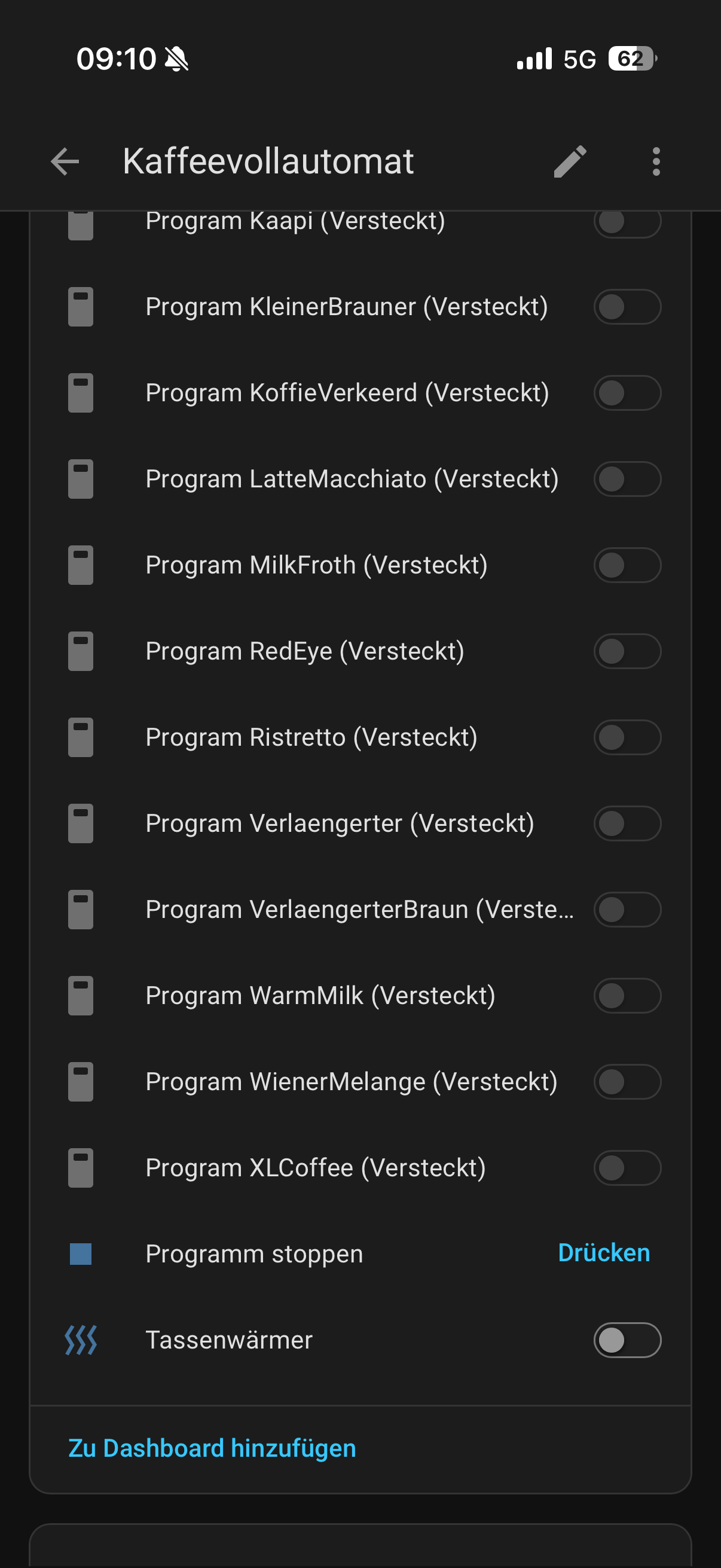

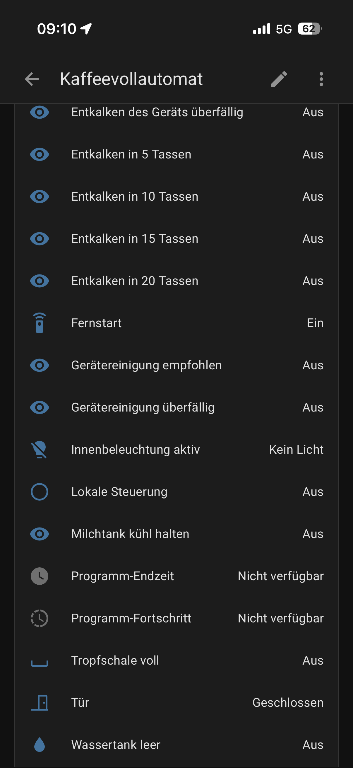

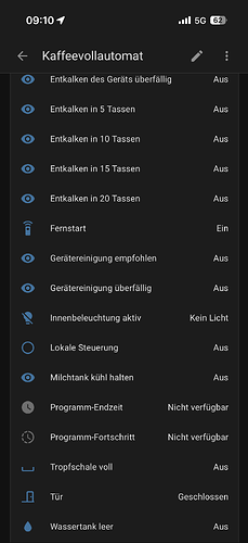

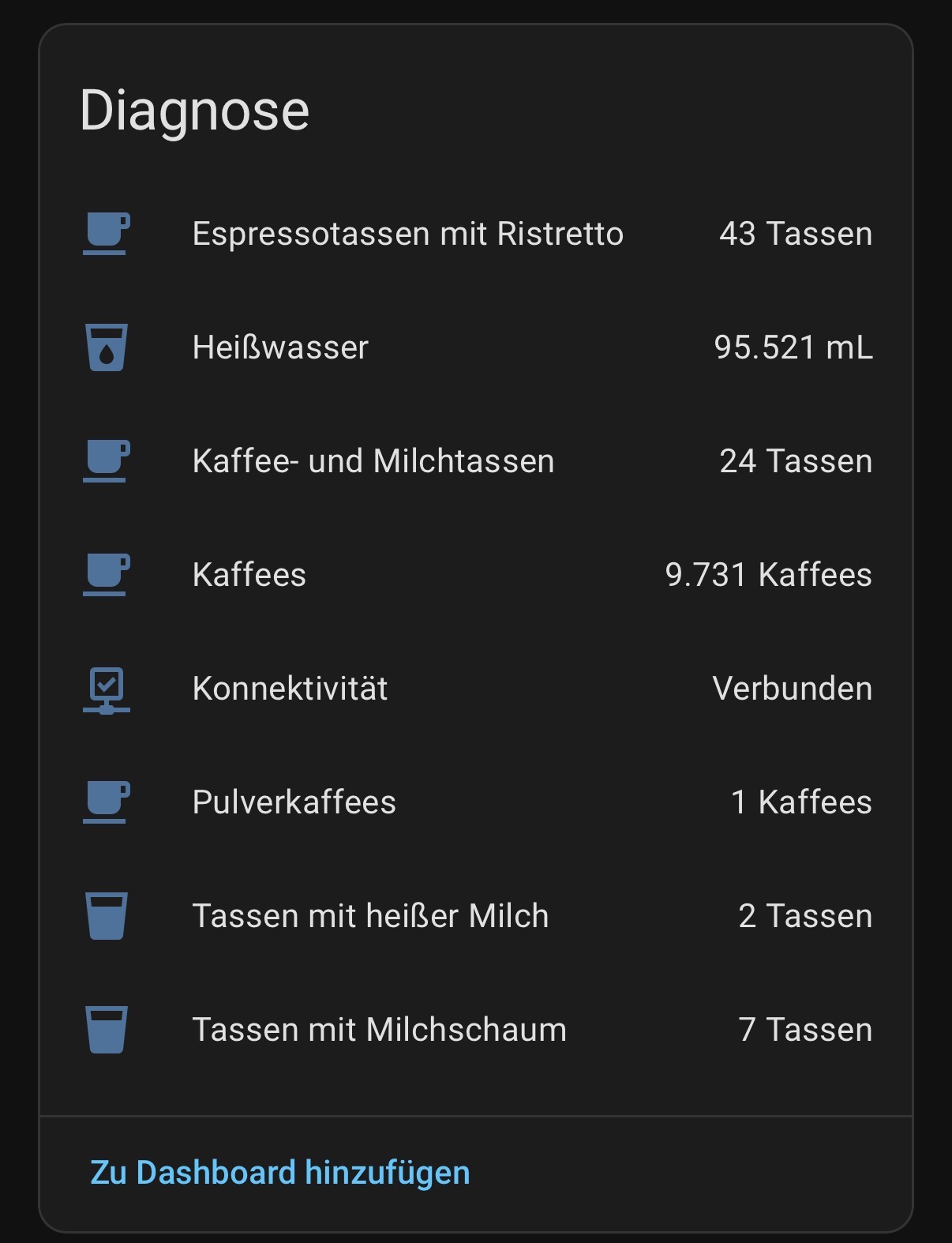

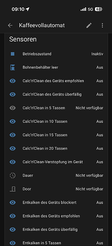

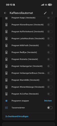

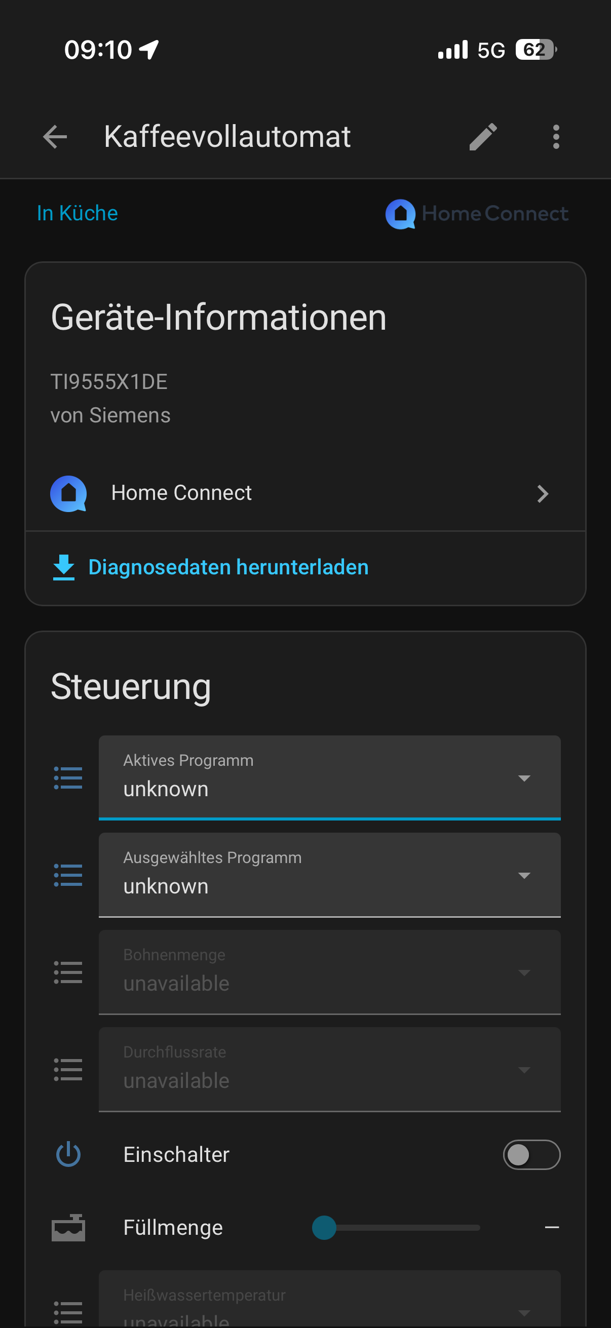

Natürlich gerne.
Also du hast allgemeine Schalter und Statistiken. Dann gibts noch die Auswahl der Getränke.
Falls du noch etwas brauchst, sag gerne Bescheid.

Geile Sache und da hast du dann die gleichen Entitäten wie auf den Screenshots von @christoph87 ?
ja

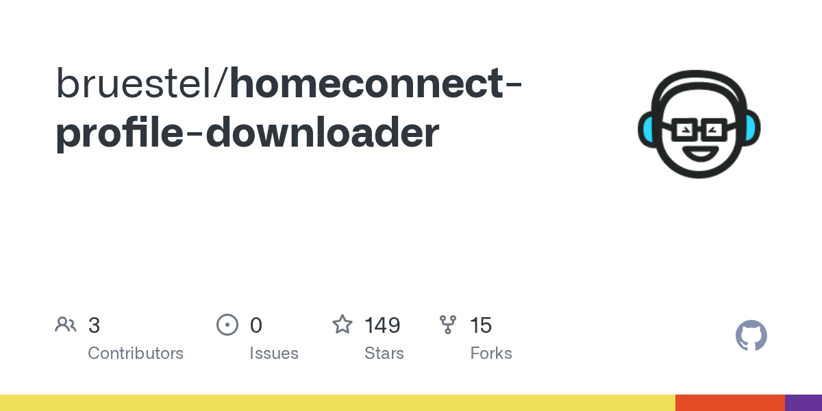

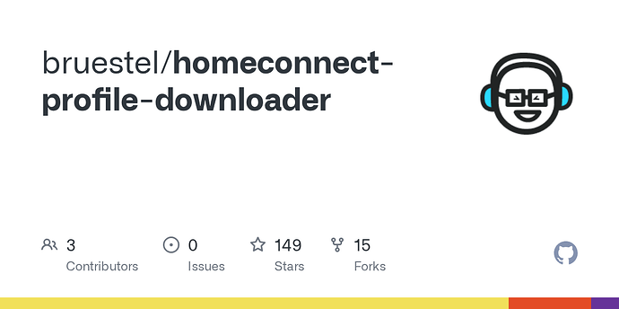

Wenn man kein Linux, sondern nur Windows zur Verfügung hat, dann funktioniert auch der Profildownloader. Zumindest bei meinem Geschirrspüler und Waschmaschine hat es funktioniert.
Klasse, danke für den Hinweis, das erspart mir einen Arbeitsgang, da ich leider immer noch Windows only bin… Am Wochenende werde ich dann sehen wie es funktioniert :smiley:

Zuerst einmal bin ich erschlagen von den Einstellungsmöglichkeiten an dem Gerät selber und freue mich nun über eine ganze Menge Statistik und Steuerungsmöglichkeiten. Bei mir sieht es zwar ganz anders aus als auf den Screenshots von @christoph87, aber die wichtigen Sensoren sind da. Starten über HA, Wassertank, Ablaufschale, Milch u. Bohnenbehälter. Und lecker ist der Kaffee auch noch.
