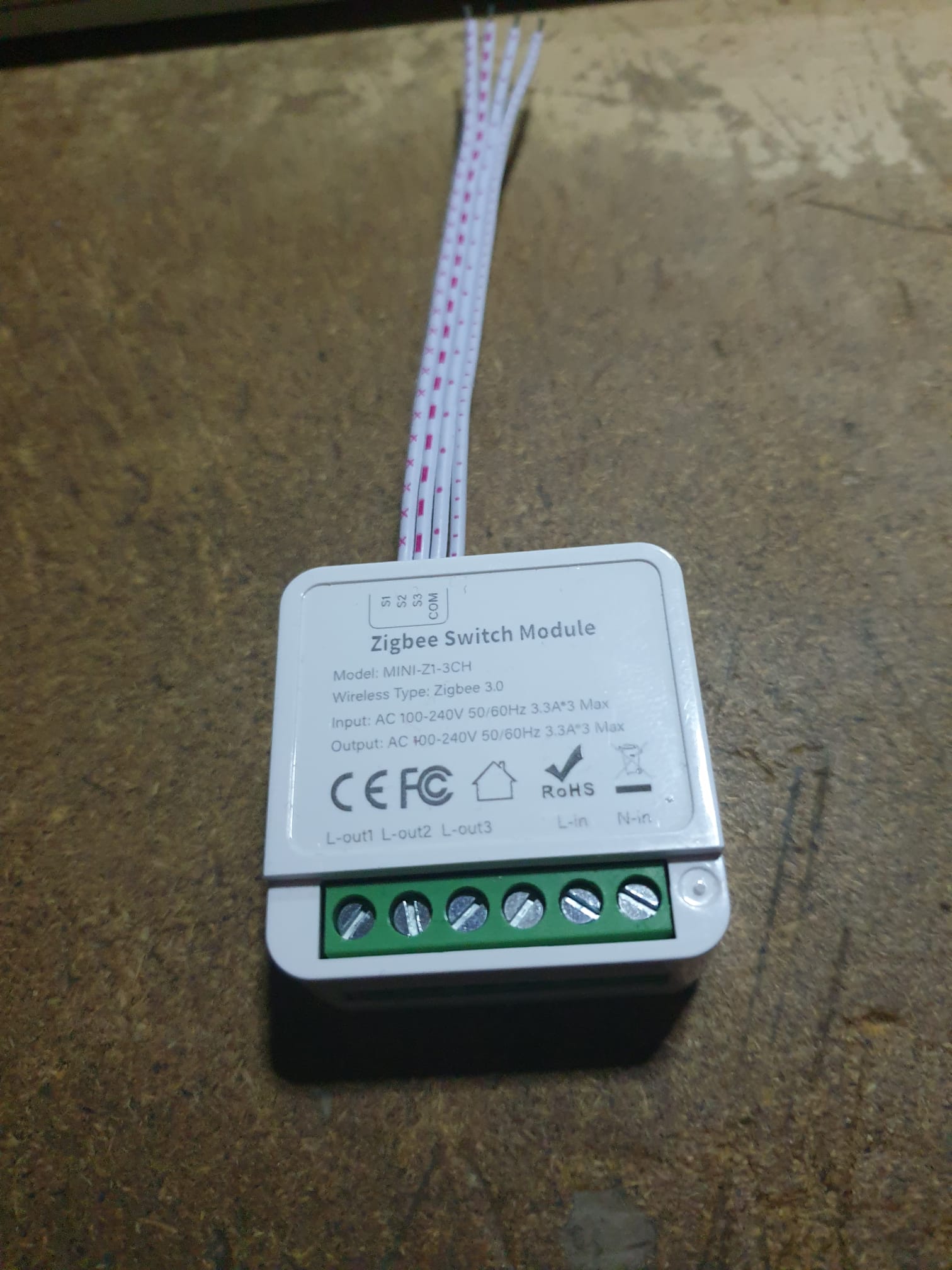

Hast du beide in einem Doppel Rahmen, oder Zweigeteilt mit mehreren Schalter. Was hast du da Verbaut?

Ich benutze diese 3fach Zigbee Unterputzschalter.
Ist bei mir noch nicht ordentlich verbaut.
Und dann kannst du jede Art von Schalter an die 4er Litze packen,
entweder schaltet der Schalter oder Zigbee funktioniert also als Wechselschalter.
Manchmal ist die Lösung doch so nahe :wink::person_raising_hand:

Meine Lösung nutze ich auch nicht für Rollos sondern für einzelne Versorgungen
z.b. PC, Licht usw…
