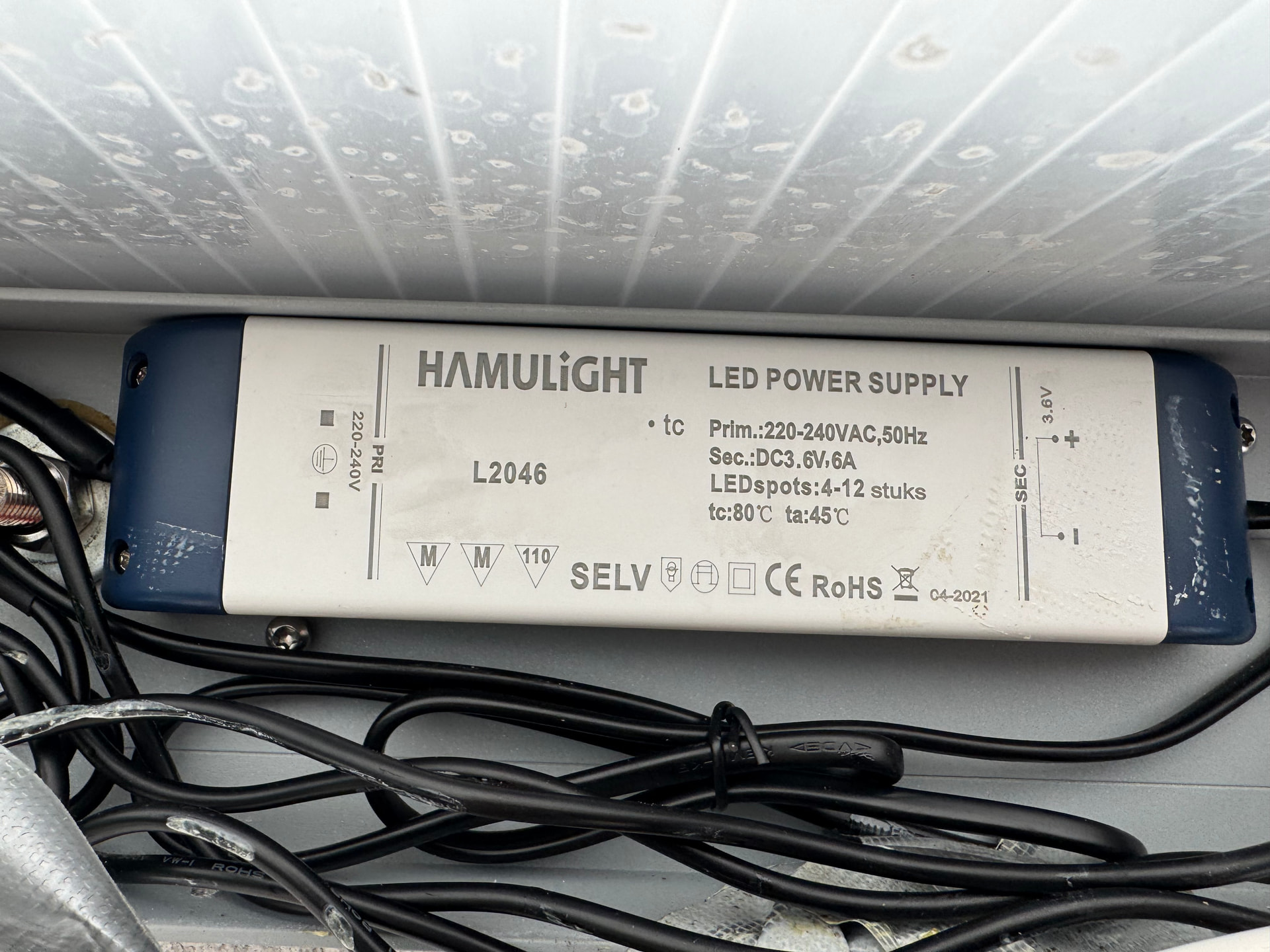

Hallo Leute habe diesmal kein HOAS Problem sondern ein Hardwareproblem.

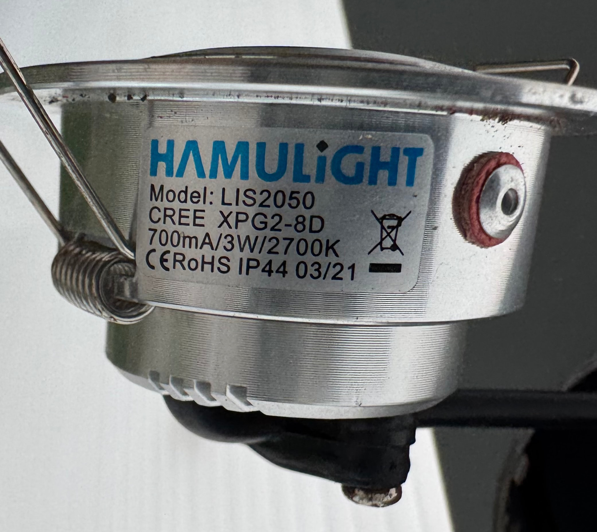

Ich will unsere Terrassenbeleuchtung mit einem ESP ein- ausschalten u dimmen.Mein Problem ist, das die eingebauten Spots (12Stk) nur eine Versorgungsspannung von 3,4 bis max. 3,6V haben.
Die PWM die ich habe, schalten erst ab einer Eingangsspannung von 4,2V im Arbeitskreis durch.
Hat jemand von euch Module verbaut, die mit einem ESP also 3,2V angesteuert werden können und eine Spannung von 3,2 V sauber durchschalten können und PWM tauglich sind.
Bitte teile mir dann den Typ u die Bezugsquelle mit.
Vielen Dank
Klaus
Hi, schaue mal nach Servotester. Die haben eigentlich immer eine PWM Regelung und die gibt es ab 3v.
Google Servotester
Wenn ich nicht Recht erinnere, konnte man schon mit einem Arduino ein ein PWM Signal erzeugen. Das geht mit einem ESP garantiert auch. Die nötigen Ströme müsste man dann eigentlich mit einem Mosfet umsetzen können. Ist nicht mein Fachgebiet, aber wenn es mein Problem wäre, würde ich da ansetzen.
Hallo DirtyBird
Das PWM Signal zu erzeugen ist überhaupt kein Problem. Das kann ein ESP mit ESP Home hervorragend.
Mein Problem ist das mein MOSFET bei einer Spannung von 3.4V im Arbeitskreis nicht sauber durchschaltet. Erst ab 4,2 V arbeitet er einwandfrei.
Das wiederum halten aber die LED Spots nicht aus.
Mean Well LDD-H-Serie (also LDD-350H, 500H, 600H, 700H und 1000H) sind per PWM dimmbar. :waving_hand:
Danke für die Info
Aber sind sie auch für deine Lastspannung von 3.2V geeignet?
Warum muss ich dir jetzt eigentlich noch den Link zum Datenblatt raussuchen? :thinking:
Soll ich dir das auch noch vorlesen? :scream:
Vielen Dank für den Link
das sind ja komplette LED Treiber
Ich dachte das sind nur MOSFET.
habe deine Nachricht nur auf dem Handy gehabt und da sucht es sich so schlecht.
Aber jetzt am PC bin ich mehr wie begeistert.
Nochmals vielen Dank
