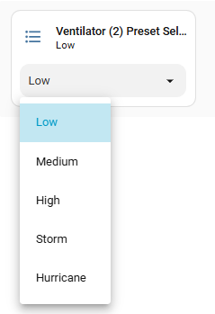

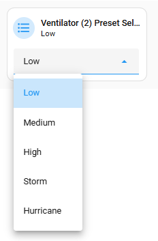

Hier Beispiele mit meinen Ventilator-Presets
Mushroom Select Card
Kachelkarte mit Auswahloptionen
Kachelkarte mit Custom Feature Row (benötigt Custom Feature Card)

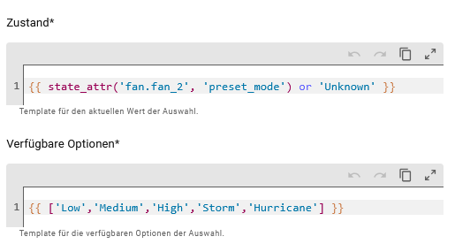

Hier mein Code für den Ventilator.
ich habe übrigens einen template select Sensor (select.fan_2_preset) verwendet, keinen input_select helper.
