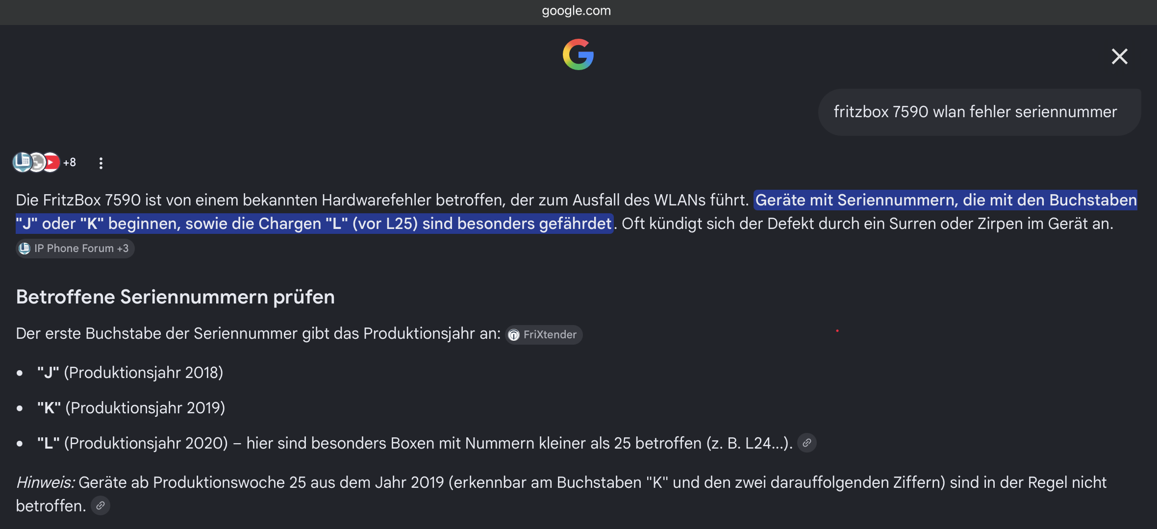

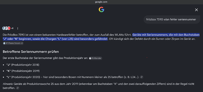

Das ist eine 7590 :thinking: => nicht das deine auch aus der Charge ist wo sich die Wlanmodule verabschiedet (speziell das 2,4Ghz Band)
Ok gab oder gibt es mit denen ein Problem was das WLAN angeht? Hast du eine Quelle wo man dazu was nachlesen kann? Aber schon mal gut zu Wissen.
Habe jetzt hier mal was zu den Thema gefunden:
Das Netz ist voll mit diesem Problem (auch YouTube)
Auch viele Infos mit Seriennummern die betroffen sein könnten
Auch hier im Forum solltest du fündig werden :hugs:
Meine „alte 7590“ ist betroffen laut Seriennummer, daher werkelt hier eine 5690Pro
Kannst deine auch bei Fritz beanstanden, wenn die Gewährleistung noch besteht (meine war raus😏)
