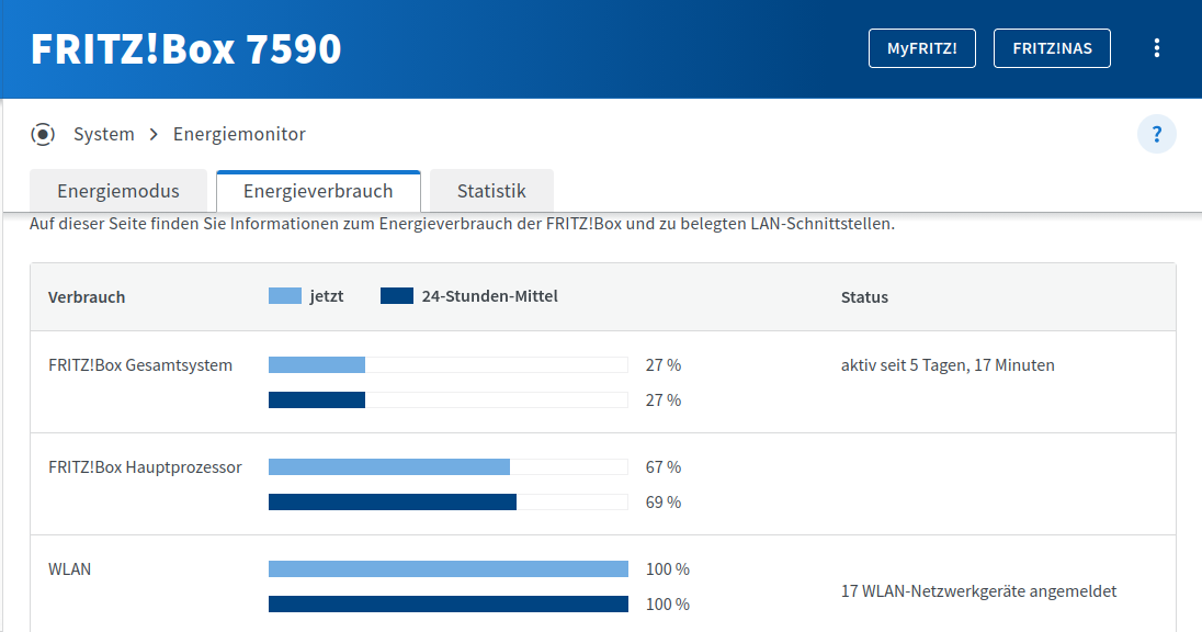

Hier mal ein paar Daten aus der FB vom Energieverbrauch und Statistik
Mit 17 Geräten eine 100% Auslastung, dass kann auch nicht sein! CPU und RAM Last liegen in normalen Bereich
