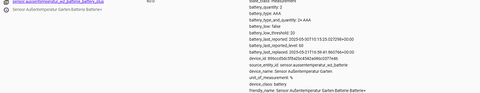

So sieht der Sensor aus
  • sehe da nix von Spannung. Eigenartigerweise werden z.Bsp. die Batteriestände von meinen FRITZ Aktoren korrekt angezeigt - obwohl da auch keine Spannung in den Entitäten zu sehen ist…
Ja Spannung sehe ich auch nicht, aber ich sehe dort 60% Battery Level im Sensor! Wieso stehen dort 60%, wenn du in der App 100% angezeigt bekommst? Dann wäre ja die Meldung von Batterynotes eigentlich korrekt.

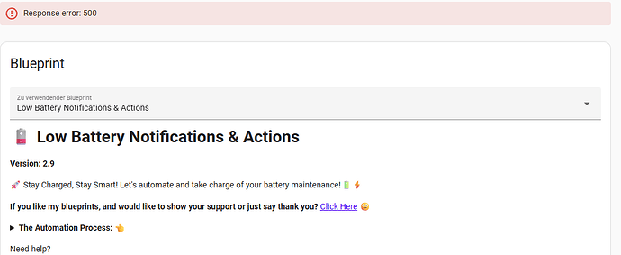

Wenn ich aber auch „verwenden“ klicke kommt der Fehler
„Response Error 500“ (kann leider noch keine Srceenshots einfügen…)

Hi Jay,
danke für Deine Info - das hab ich jetzt genau so gemacht , aber es kommt beim speichern des umbenannten BP dann der Fehler „response error 500“ es wird dann auch keine Automation angelegt.
Diesen Fehler hatte ich einer Automation immer - habe aber ekinen Plan , wie ich die Ursache finde ???

Hab das BP mal soweit konfiguriert und versucht zu speichern - gleicher Fehler.
Die optionalen Einstellung habe ich ignoriert.
