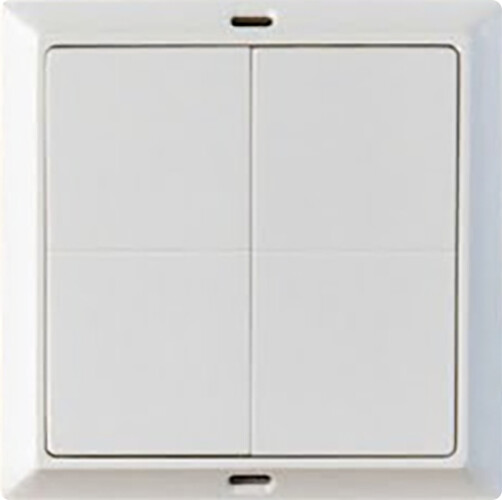

Da das System dazwischen pfuscht und ein JPEG daraus macht:
https://bilderupload.org/image/691763709-bthome-shelly-blu-wall-sw.png

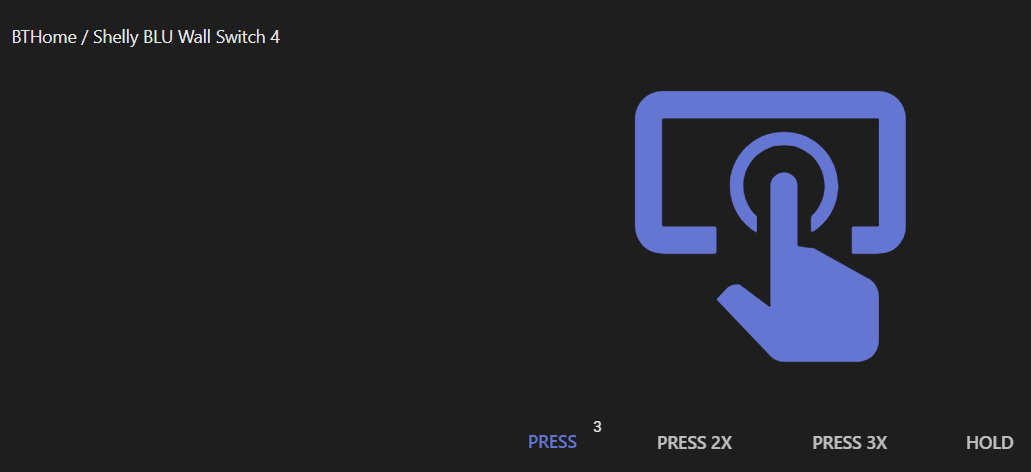

Ich habe es in Switch Manager importiert, bild spinnt noch. Wie verbinde ich bild mit Script?
Plus, wie erstelle ich das auf single press Hue lampe an geht, bis jetzt alles probiert? Uber Normale automation funktioniert es.
Ich habe das Bild selber name gegeben with das Script und jetzt sehe ich es.
Wichtig ist das man bild umdrehen muss so das es auch passt. Dann geht es.
