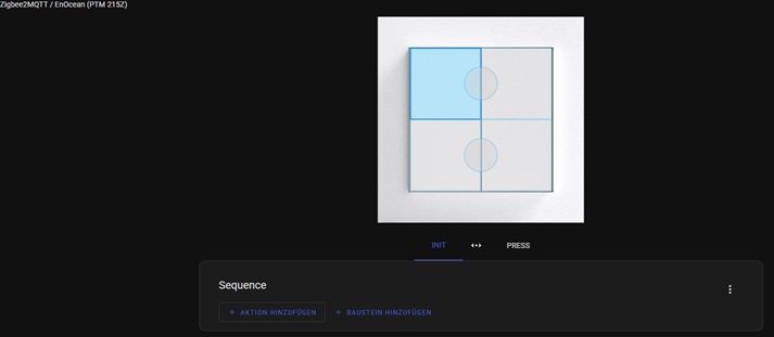

Es gibt allerdings nicht alle Schalter.
Ich habe HUE-Friends Schalter im Einsatz, die gibt es dort zB. nicht.
Ich revidiere meine Aussage…
Den Schalter gibt es inzwischen (muss wohl öfters mal nachschauen :wink: )
Allerdings hat er dort nicht alle Funktionen…
Taste halten fehlt da.. Die ich halt zum Dimmen nutze…

Inzwischen gibt es den Schalter auch im SwitchManager, allerdings nicht mit allen funktionen… Hold fehlt..

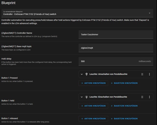

Das kannst du mit einem Blueprint ausgleichen.
Ich benutze dafür BluePrints…

Was spricht dagegen den FOH in Switch Manager zu konfigurieren fĂĽr alle Funktionen auĂźer Hold, die du dann mit dem verlinkten Blueprint umsetzt?
Beides setzt auf Z2M auf und nutzt das MQTT Topic fĂĽr die Payloads.

dann lasst uns doch einen blueprint für den Hue Schalter bauen, und bei den anderen blueprints veröffentlichen:
http://community-smarthome.com/tag/switch-manager
oder auch dem Entwickler schicken, der kann dann die publizierten Blueprints ergänzen-
