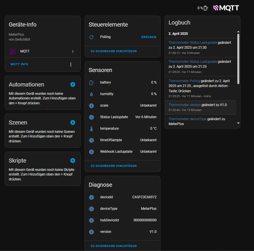

Leider wird bei mir unter MQTT mein Thermometer nicht richtig angezeigt, sprich die Werte stehen alle bei 0. (s.unten)

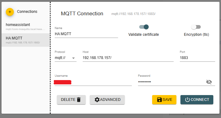

So sieht mein MQTT Explorer aus mit einem angelegtem User:

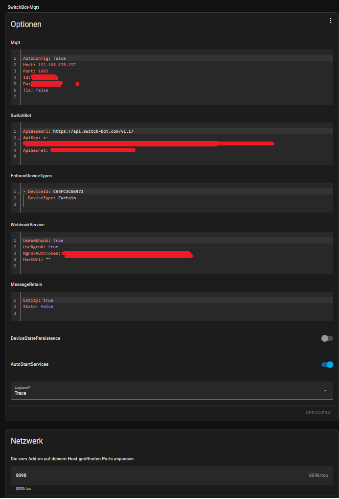

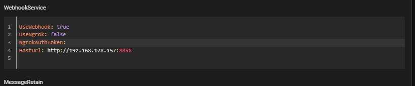

Anbei der Auszug vom AddOn:

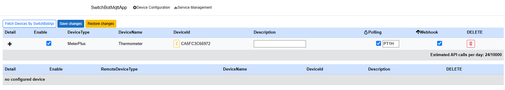

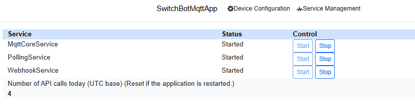

Einmal die Benutzeroberfläche:

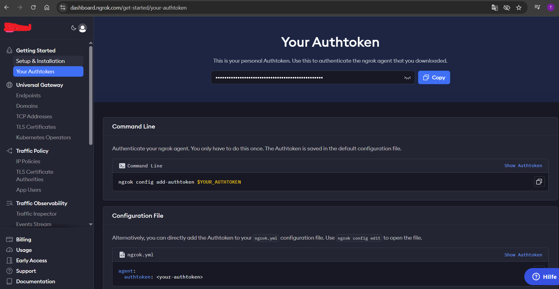

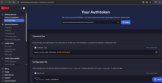

Vielleicht sollte ich bei Ngrok noch was einstellen? Habe mich da nur registriert ohne irgendwas spezifisches einzugeben:
Ich habe es auch über Webhook versucht.
Leider das selbe Problem.

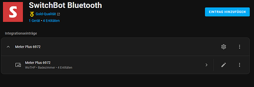

Nabend, ich habe das nun über Bluetooth laufen:

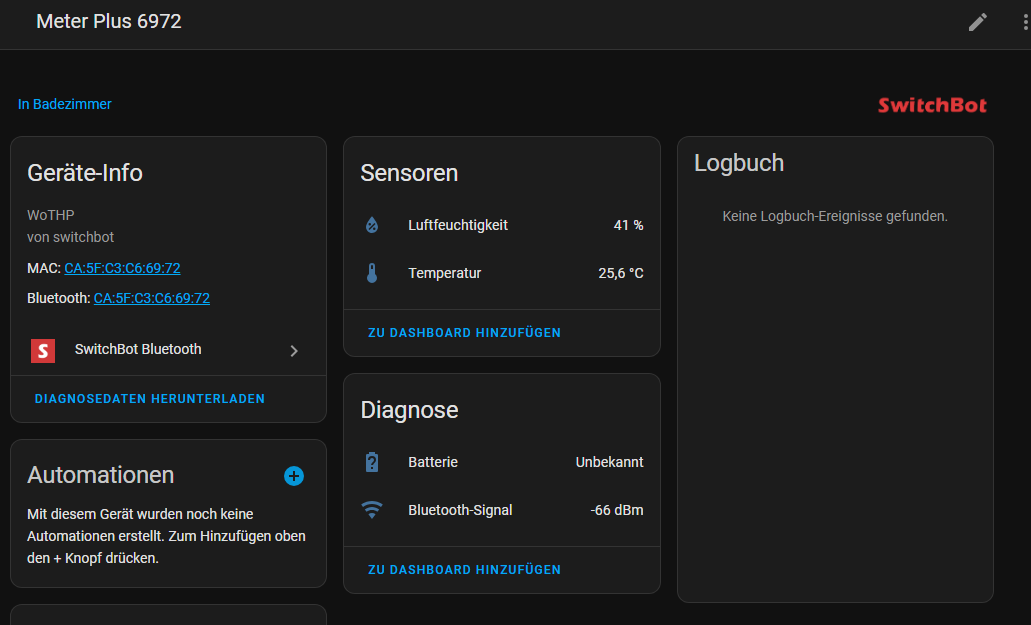

Es wir alles soweit gezeigt, bis auf den Batteriestand:
Dieser steht als unbekannt (s.unten) Ich nutze das Switchbot Meter Plus.
Hat jemand vielleicht eine Idee?
