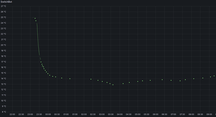

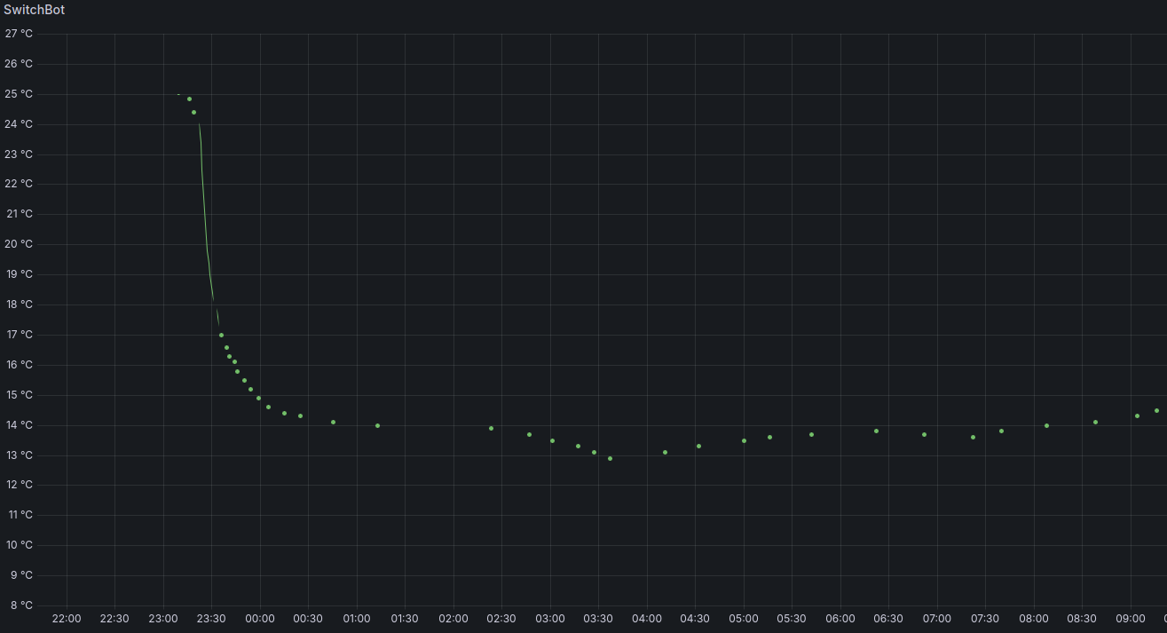

Abtastraten sind vollkommen ok (innen eingerichtet und dann platziert auf der Dachterrasse)
Spezifikation: schnelleren und genaueren 4-Sekunden-Abtastintervall (zeigt er ja auch bei der Positionierung)

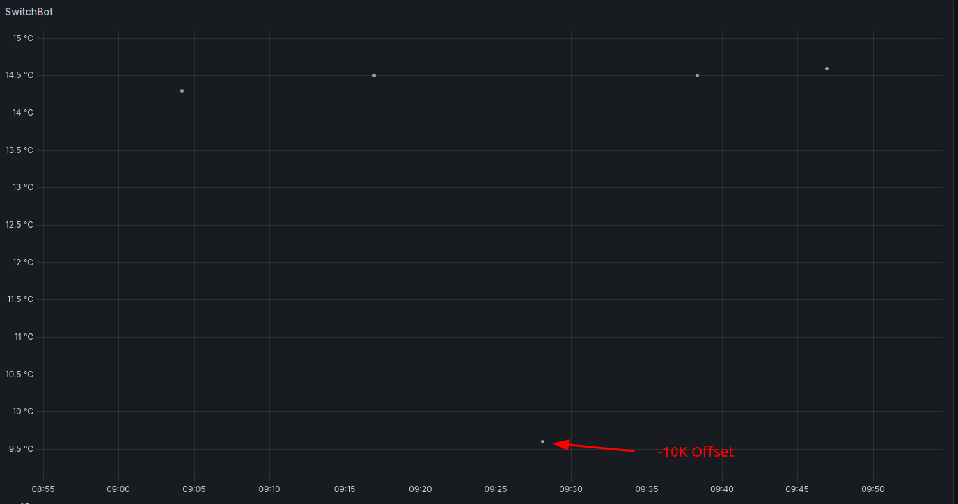

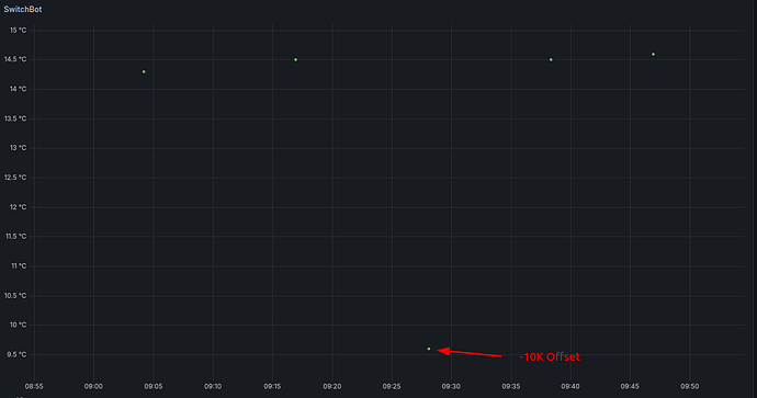

Jetzt kommt der entscheidende unterschied zu anderen Bluetooth Hygrometern wie z.B. Govee/ThermoBeacon: der SwitchBot sendet auch die korrigierten Werte mit Offset (fälschlicher weise nennt auch SwitchBot das „Kalibrieren“) zu Homeassistant :+1:t2:
Das erspart viel Arbeit in HA um zusätzliche Helfer anzulegen und reduziert den Recorder

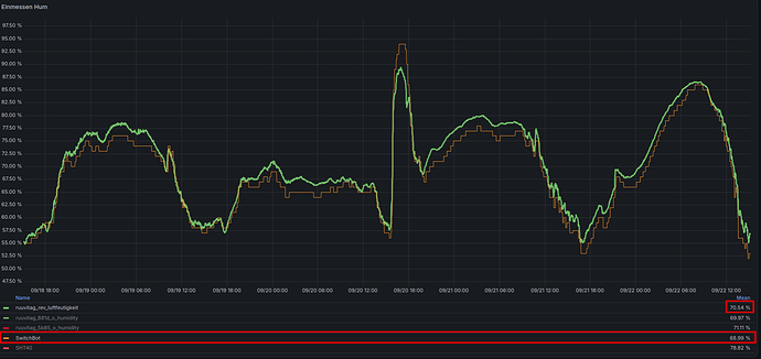

Werde dann noch meine beiden rev. RuuviTag an diesem Platz positionieren um den Offset zu ermitteln

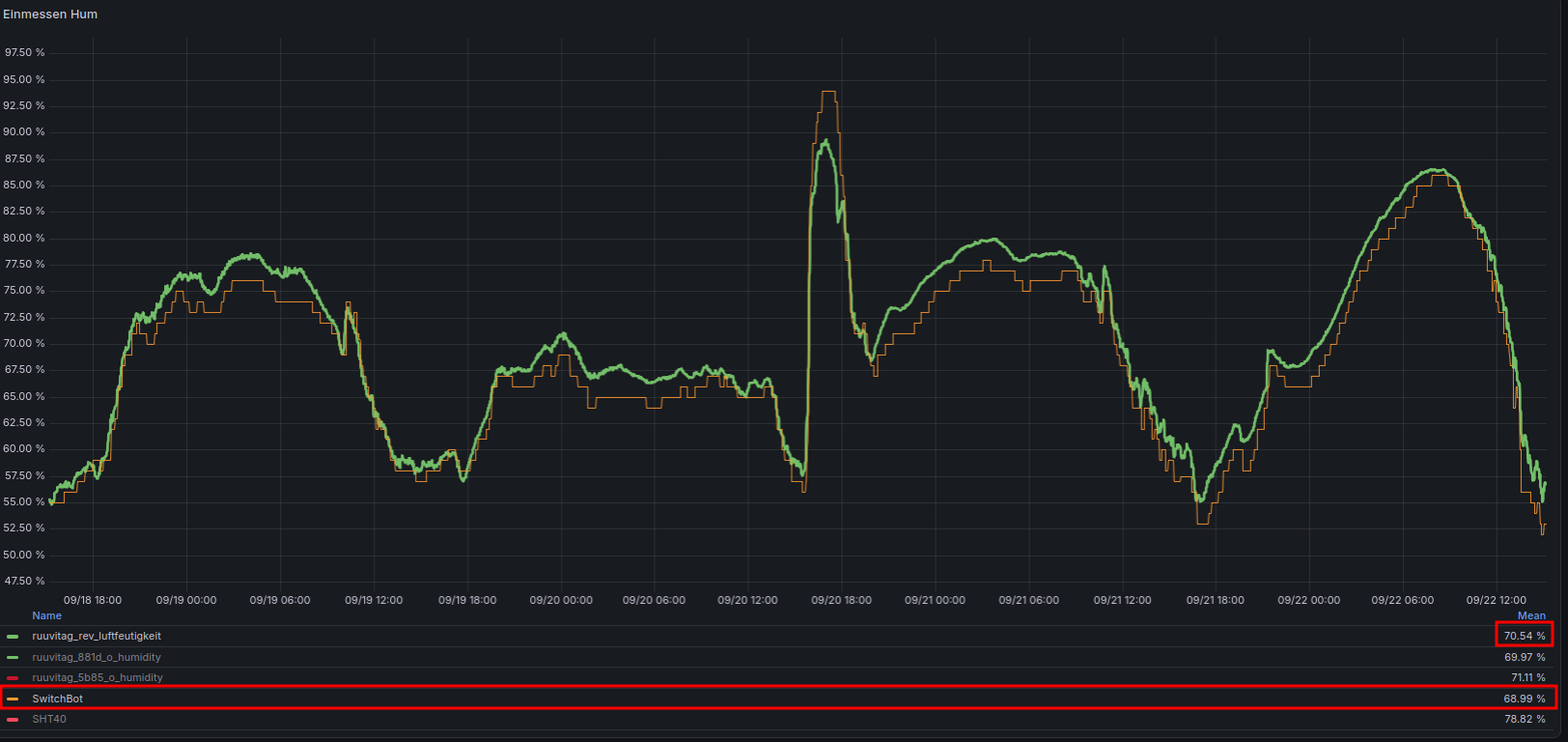

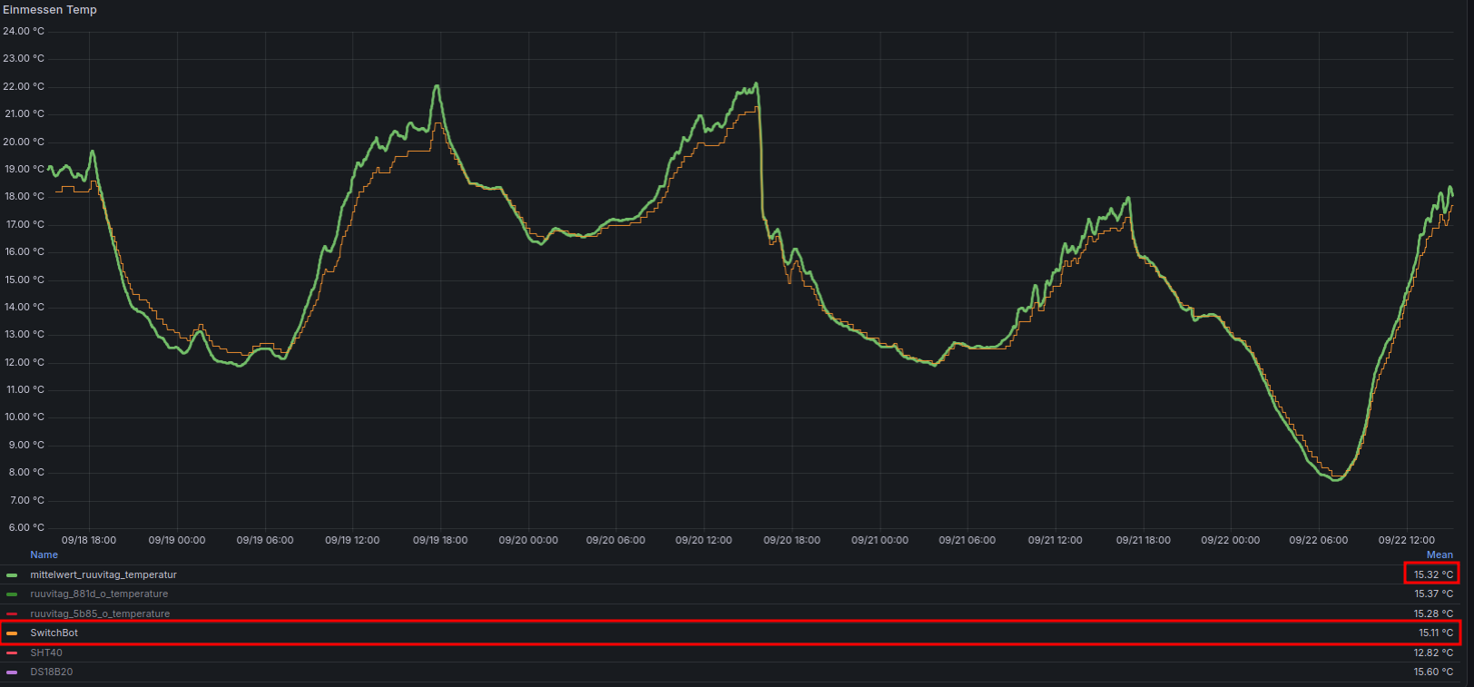

Kurzer Zwischenstand nach 4 Tagen
Bin zufrieden mit dem SwitchBot
gegen meine Ref.

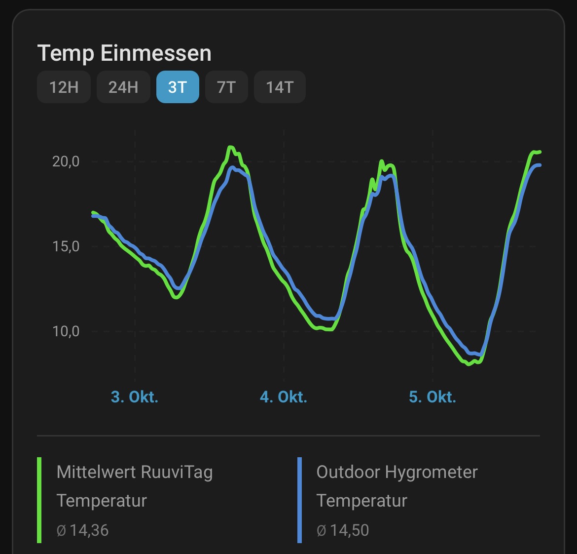

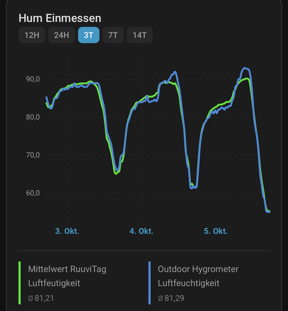

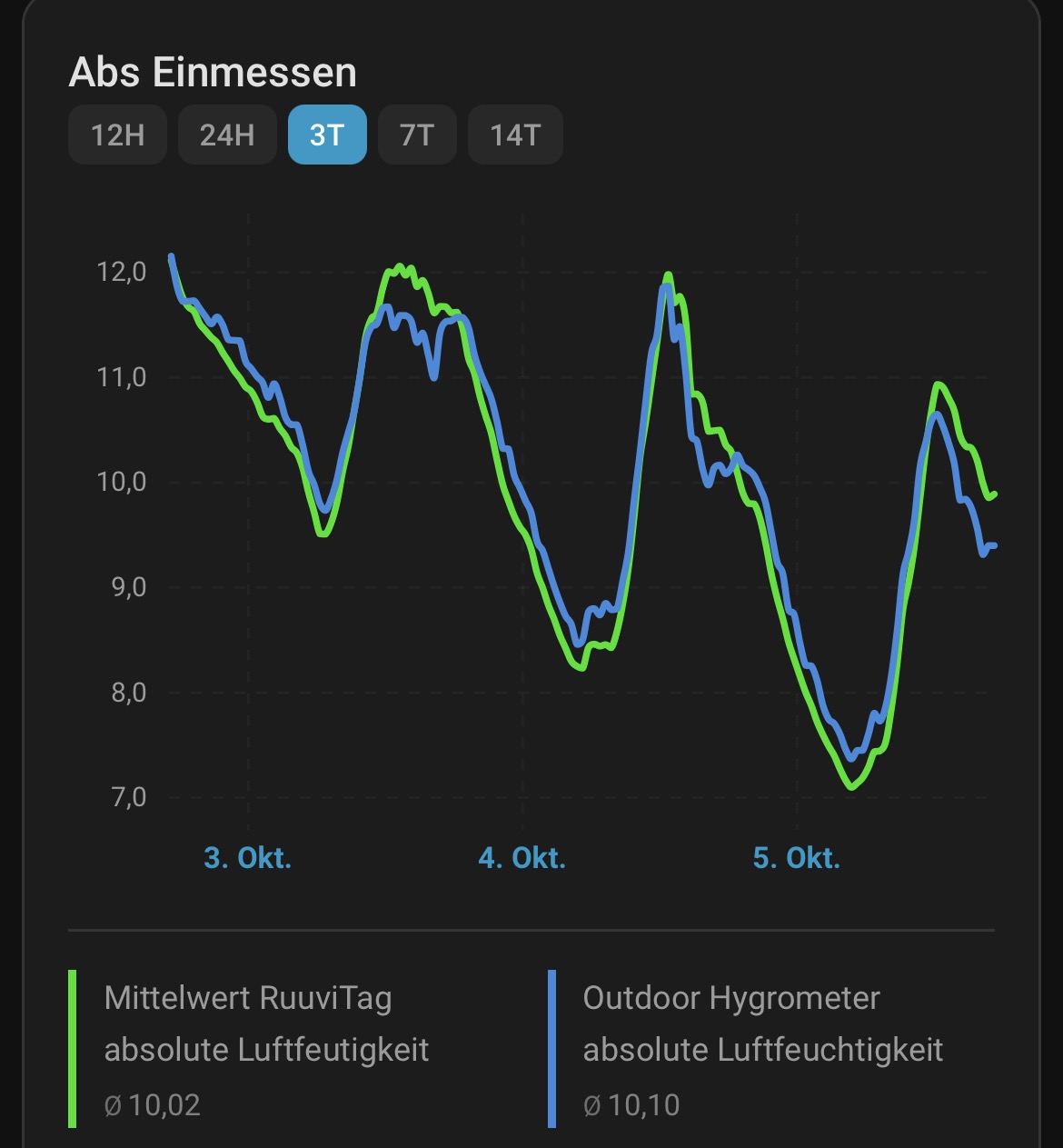

So, der SwitchBot liefert sehr saubere Daten gegen meine beiden Ref. Sensoren
Ich kann diese also empfehlen (zur Batterie kann ich natürlich noch nichts sagen)
