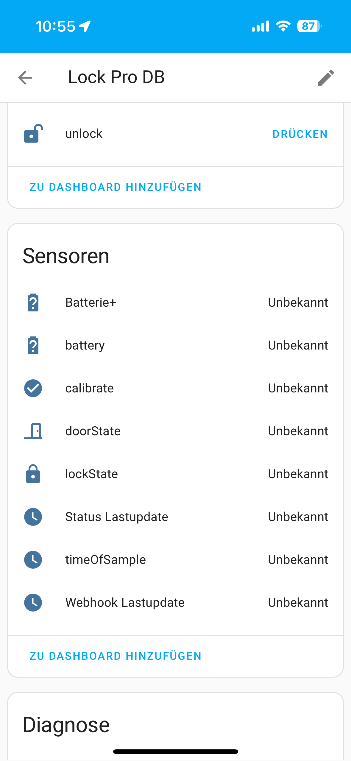

Hi,
Sagt mal, ich habe das MQTT Addon ebenfalls installiert. Ich sehe auch alle Sensoren allerdings sind diese größtenteils unbekannt. Ebenso Lock oder unlogisch funktioniert nicht.
Hat jemand eine Idee, woran das liegen könnte? Habe auch gesehen, das in der Konfiguration unter Benutzeroberfläche und Servicemanagement der MQTT Core Service und der polling Service beide als „failed“ dargestellt werden.
Bin jetzt leider etwas lost, was hier zu tun wäre.
Das Lock und das Keypad kann ich aber unter Device configuration sehen und auch testen.
Bei Konfiguration habe ich als User nur homeassistant stehen und kein Passwort- braucht man das? Und wenn ja, welches wäre das? Habe kein spezielles angelegt damals(soweit ich mich erinnere)
Dank Euch

Jetzt konnte ich unter Service configuartion MQTT starten-keine AHnung was er hatte. Jetzt sehe ich zumindest die Sensoren wieder. Wahrscheinlich schluckauf
