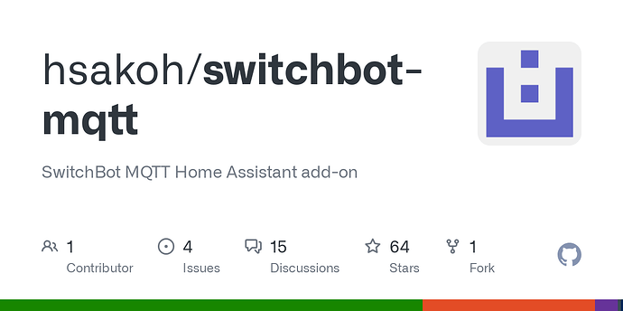

Hier mit dem addon sollte auch das Keypad klappen
https://github.com/hsakoh/switchbot-mqtt?tab=readme-ov-file
Danke @FelixFr liefert zwar ein paar Werte mehr, den nfc kann ich damit aber nicht überwachen.
Damit geht es übrigens nicht.

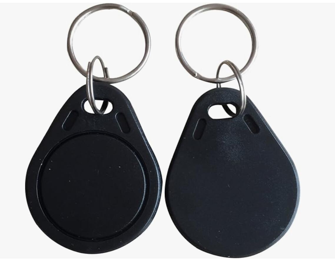

So, falls noch jemand für das SwitchBot NFC Schlüsselanhänger sucht,
Mit diesen funktioniert es ohne Probleme.
