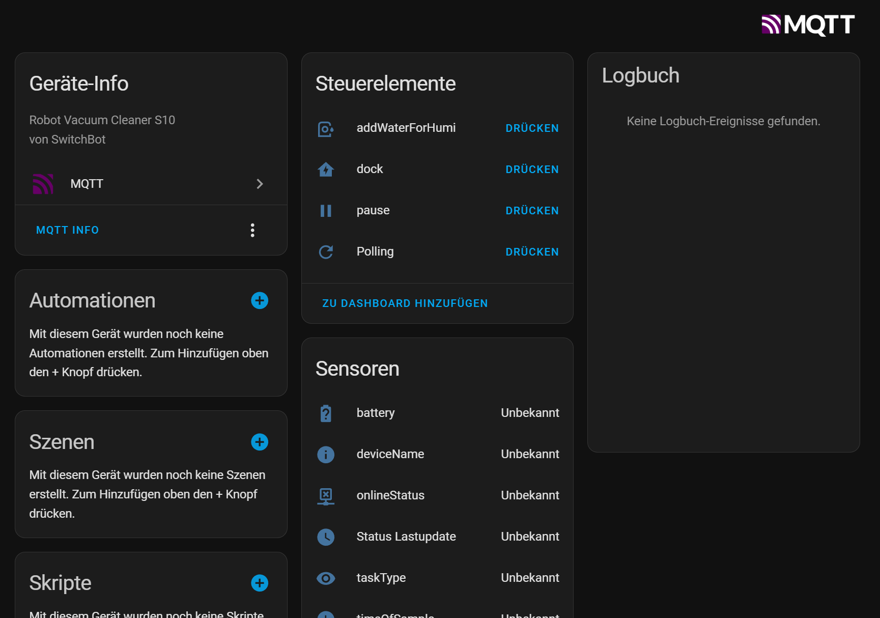

Ich habe noch vergessen zu erwähnen, dass der S10 wohl auch noch irgendwie per MQTT eingebunden ist, und ich bisher aber keine Automatisierungen habe.

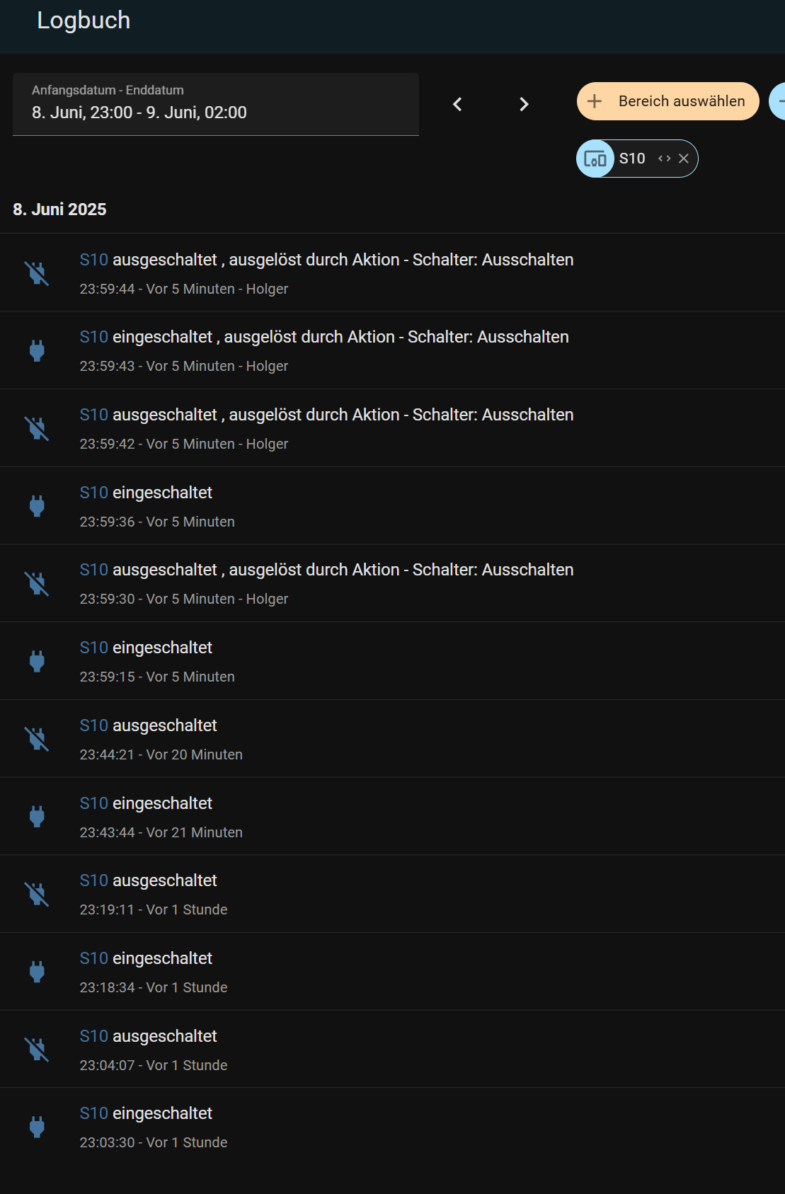

Seit einigen Tagen, startet der SwitchBot S10 Staubsauger zu völlig beliebigen Zeiten ganz kurz und geht dann wieder in seine Basis zurück.
Im Logging von HA sehe ich über die WebUI nur „S10 eingeschlatet“ und kurz drauf wieder „S10 ausgeschaltet“. Ich habe in der SwitchBot App auf dem iPhone eigentlich auch ein DND eingetragen, und es dürfte eigentlich nix einfach so zu den Zeiten Starten. Der Zeitplan den ich eingerichtet habe kann es auch nicht sein.

Im Log sehe ich nur:
(Hier habe ich mal aktiv versucht zu stoppen. Das sind die Einträge wo Holger dabei steht.)

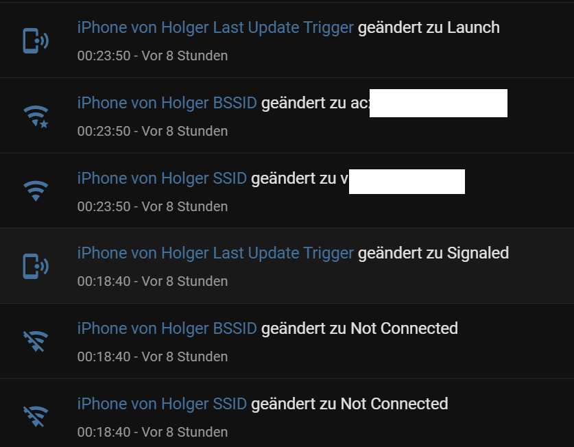

Ich hatte die Matter Integration nun mal in HA deaktiviert, und trotzdem passierte es dann letzte Nacht.
Und in der Seitenleiste im Logbuch habe ich zu der Zeit auch nichts gefunden, außer dass mein iPhone irgendwie den Status geändert hat. Aber das kann auch sein, dass das durch das Öffnen der Companion App kam.
Jetzt stellt sich die Frage ob es eine Sache der Handy App ist, oder ob ich noch per MQTT was rausbekommen könnte?
Tipps?
