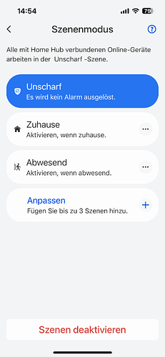

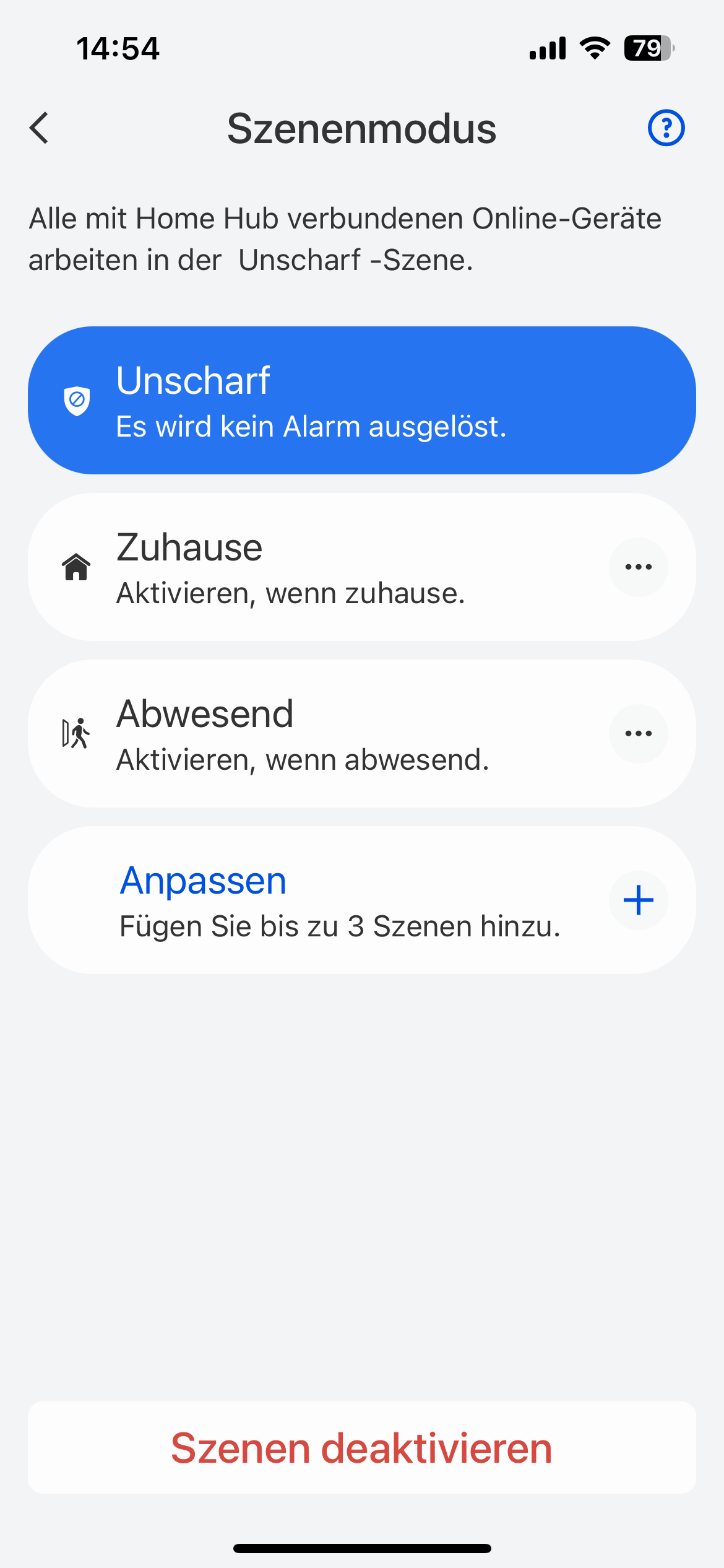

Das mit den Szenen von Reolink sind ja wirklich praktisch, wenn man es verstanden hat.![]()
Ich habe neben drei Reolink Kameras im Haus auch einen HUB dazu.
Dort kann man über drei Szenen unscharf, zuhause & abwesend, die Bewegungserkennung inkl. Push Meldungen etc. steuern,

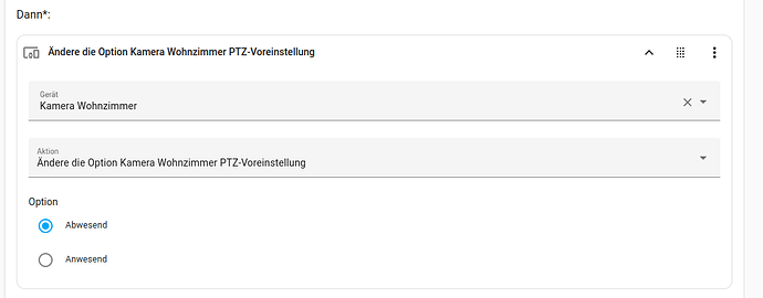

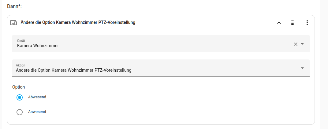

Klar geht das. Wähle als gerät die Kamera, dann PTZ-Voreinstellung.
Findest du auch bei den Entitäten der Kamera.

Diese Szenen kommen wohl nicht von der Kamera, sondern vom Home Hub.
Bei meiner E1 Outdoor finde ich nichts in der Richtung unter den Entitäten der Reolink Integration. Dieser Szenenmodus ist mir aber auch neu.
