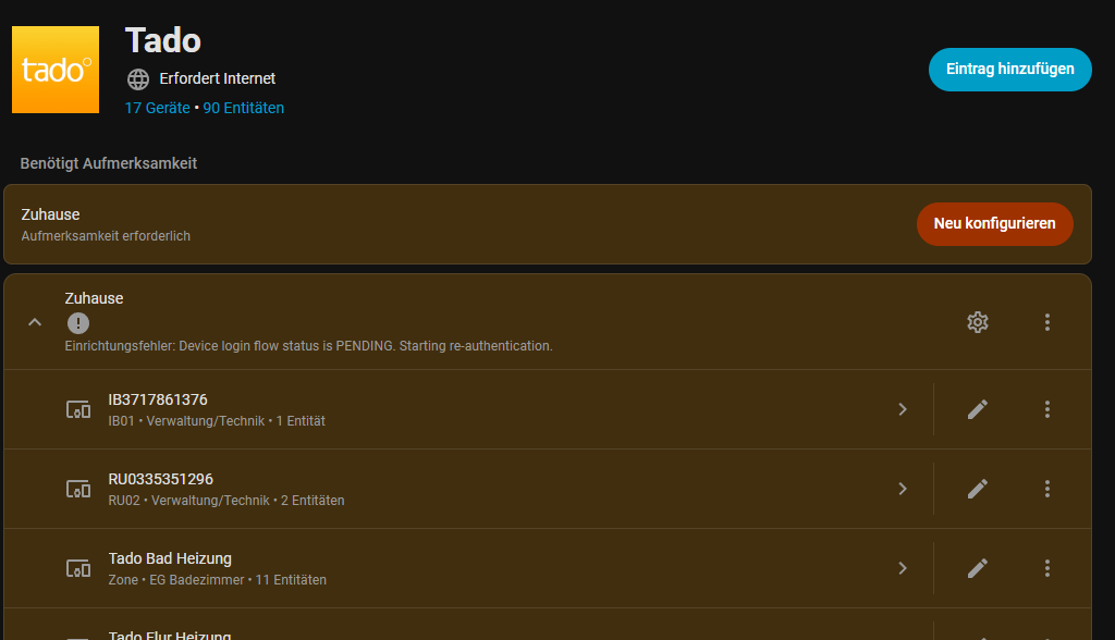

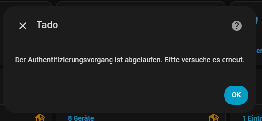

Seit heute Nacht Heißt es “Authentifizierungsvorgang ist abgelaufen”
Auch ein Löschen der Geräte und neu hinzufügen geht nicht.
Der Button “Eintrag hinzufügen” funktioniert überhaupt nicht.Der Button “Neu konfigurieren” bringt die selbe Fehlermeldung.
Wenn man alles löscht kommt man zwar zur Authentifikation Seite, aber danach kommt gleich wieder die Fehlermeldung und die Geräte lassen sich gar nicht erst zu HA hinzufügen.

Nun habe ich seit heute das Problem, dass der Authentifizierungsvorgang zwar ausgeführt wird, ich aber anschließend die Meldung „fehlgeschlagen“ bekomme. Ich habe fünf Thermostate von tado°. Ich würde auf andere wechseln. Könnt ihr mir da welche empfehlen?

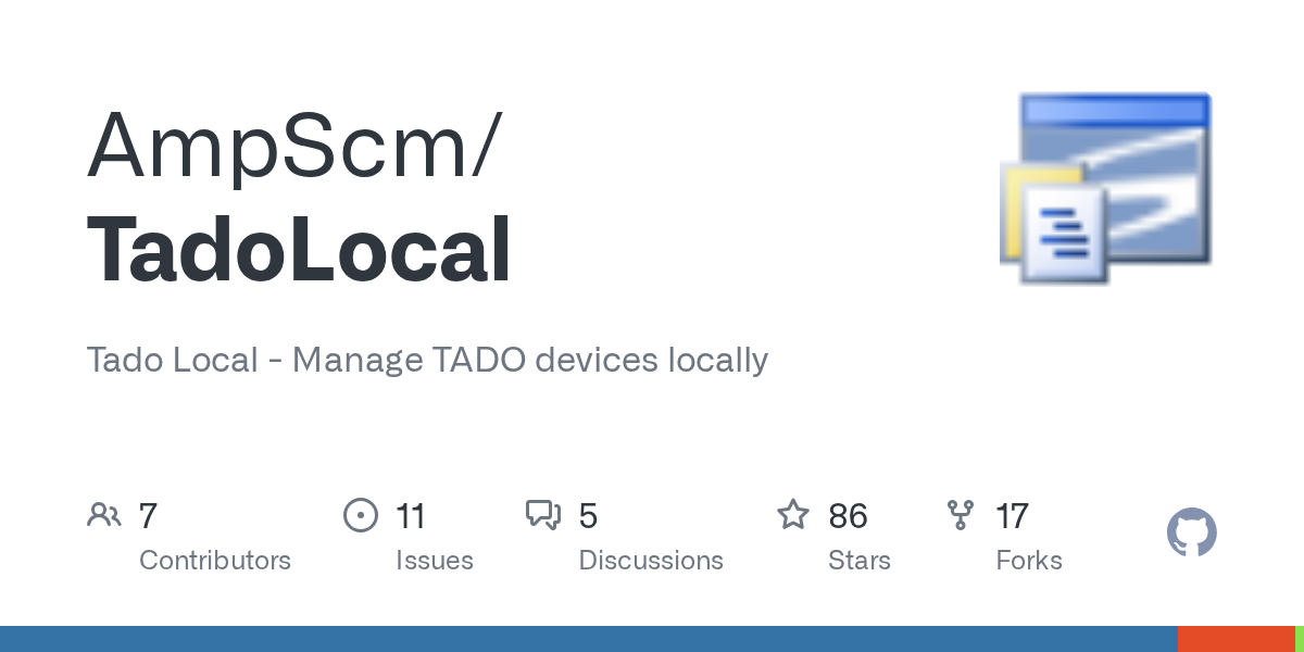

Aber zurück zu deinem Problem. Was ist mit diesem GitHub Projekt? Könnte dir das helfen?
Hi danke. Werd mir mal anschauen..

Nee, ich habe kein Tado. Deswegen beschäftige ich mich damit nicht weiter. Ich bin nur über das Projekt gestolpert, hab durch Zufall ‚Tado Lokal‘ in eine Suchmaschine eingegeben und mir gedacht es könnte hilfreich sein.
