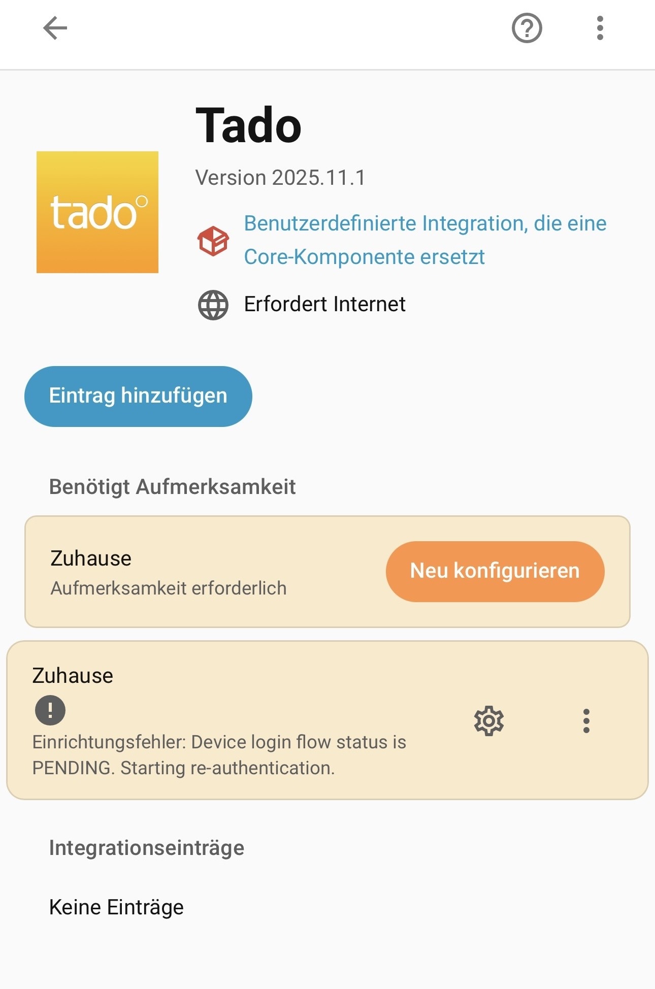

Beim Einrichten erscheint immer nur folgender Fehler:
Einrichtung fehlgeschlagen:
Device login flow status is PENDING. Starting re-authentication

Trotz all dieser Schritte bleibt der Fehler bestehen und der Login-Vorgang wird nie abgeschlossen.
Vor der Umstrukturierung in der Tado App lief alles einwandfrei. Daher habe ich den Eindruck, dass auf Account- oder Geräte-Seite etwas „hängt“, das sich über Home Assistant allein nicht mehr zurücksetzen lässt.

Ich bin jetzt etwas schlauer, aber irgendwie auch nicht.
Ich hatte ja in der tado°-App meine tado° X Bridge entfernt und das komplette Zuhause gelöscht. Anschließend habe ich tado° rein über Matter neu eingerichtet damals da ich ohne Bridge arbeiten wollte und ein thread Netzwerk wollte.
Die Thermostate laufen dadurch auch über das Home-Assistant-Thread-Netzwerk.
Sowohl die tado°-App als auch die Matter-Thermostate in Home Assistant funktionieren einwandfrei nur die tado° Integration nicht.
Wenn ich jetzt nachträglich die tado° X Bridge wieder zur tado°-App hinzufüge, laufen die tado°-X-Thermostate weiterhin über das Home-Assistant-Thread-Netzwerk, aber die tado°-Integration funktioniert dann plötzlich wieder problemlos.
Kann es also sein, dass man die tado°-Integration nur mit der tado° X Bridge betreiben kann, obwohl die tado° App auch ohne Bridge funktioniert?
Irgendwie ergibt das alles keinen richtigen Sinn.
