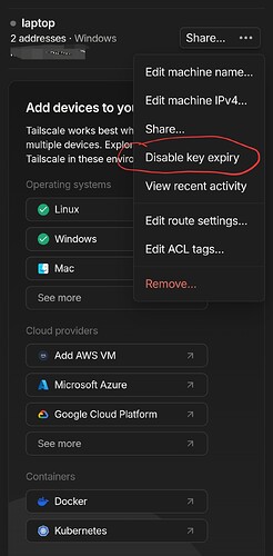

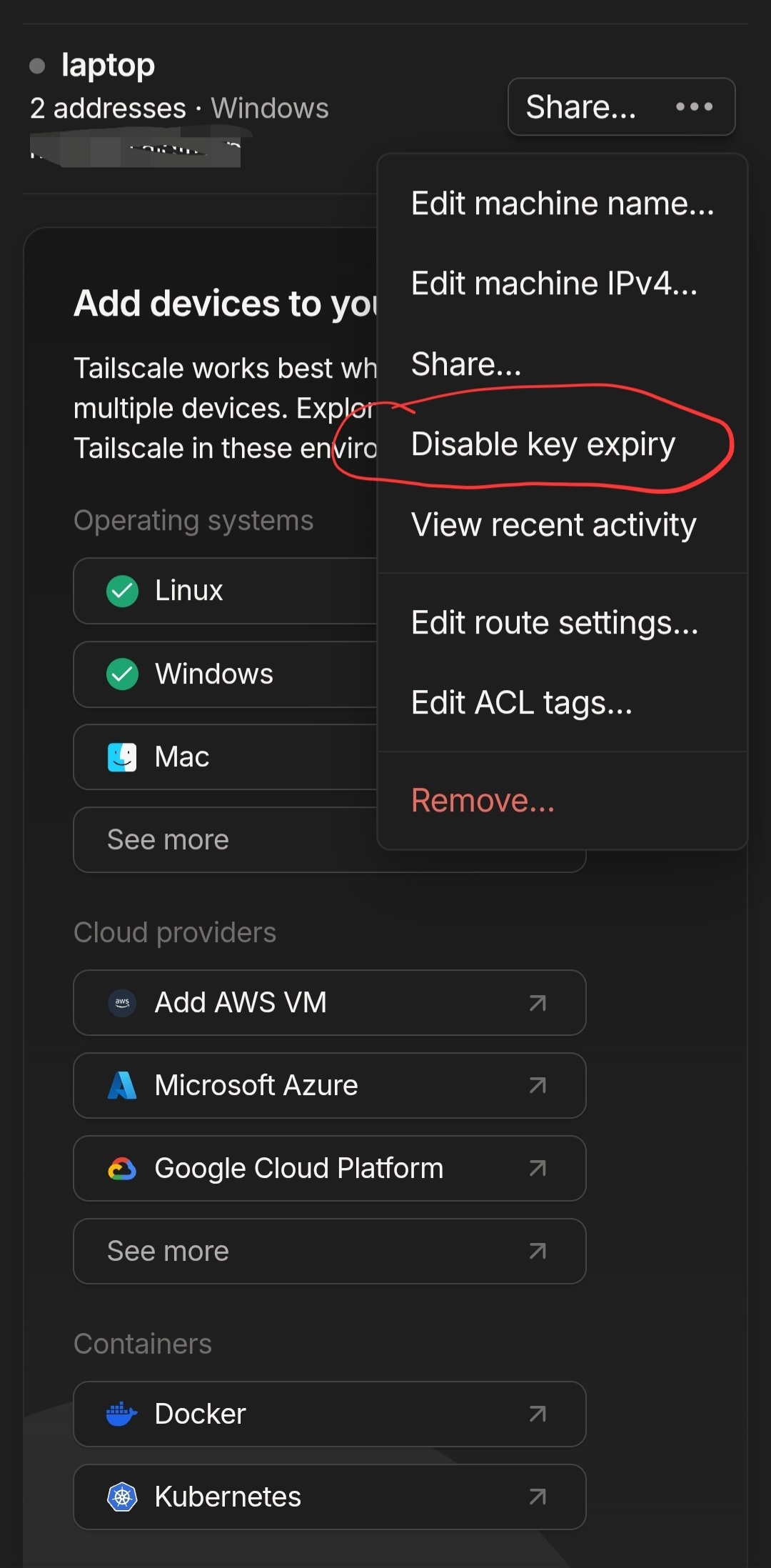

Das musst du natürlich im Tailscale Webaccount machen: login.tailscale.com

Auf der Seite suche ich auch schon seit gestern, aber ausser dass der Schlüssel alle 180 Tage abläuft und dann erneuert werden muss bzw. ich den mal für 30 Minuten verlängern kann habe ich nichts gefunden… oder besser gesagt nichts verstanden.

Danke.
Ich habe jedoch immer noch die Meldung in HA das ich mich im Tailscale-Netzwerk anmelden soll.

Jetzt gab es ein neues Update und schon ging alles wieder
