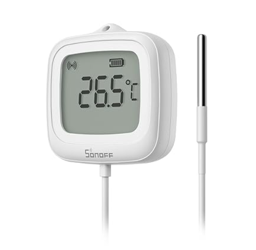

Ich habe 3 Stück von >> Sonoff << im Einsatz.
2 davon hängen seit Mai am Pool im Regen, für Wasser- und Solarwärmetauscher-Vorlauftemperaturmessung. Bisher kein Ausfall.
Der Dritte hängt im Vorbau und der Fühler ist auf Abstand vom Mauerwerk nach außen geführt.
