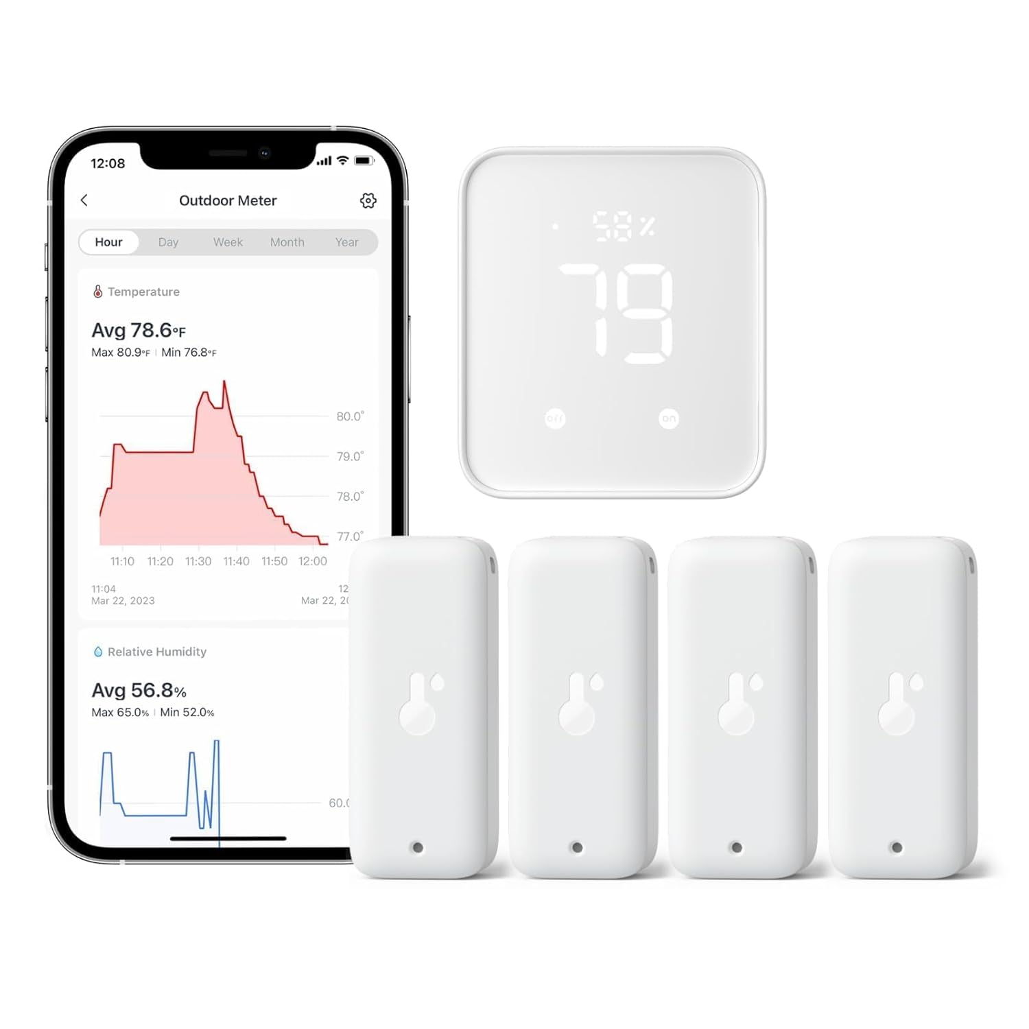

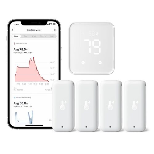

vielen Dank nochmal für eure umfassenden Empfehlungen und Hinweise !
Ich habe mich für eine Lösung von SwitchBot entschieden und folgendes bestellt:
SwitchBot Matter Thermometer Hygrometer Innen und Außen 4Pack mit Hub2, IP65 Wasserdichter Temperatur und Feuchtigkeitssensor, Kompatibel mit Apple Home, Alexa, GoogleHome, IFTTT
Soll noch vor Weihnachten ankommen, bin mal gespannt.
Gruß Kalle
Würde mich über ein Bericht freuen wenn du es ausgepackt und genutzt hast :slight_smile:
