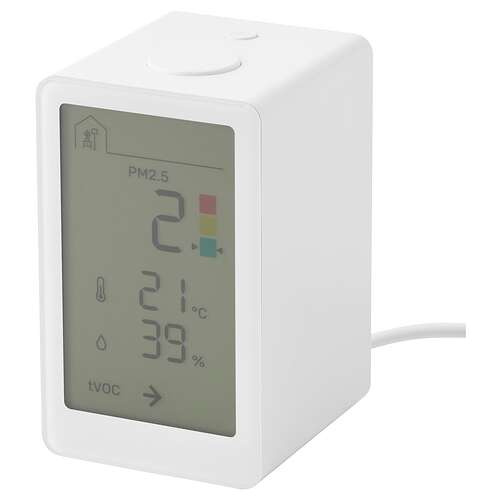

wenns etwas mehr sein soll kann ich nur den von Ikea empfehlen
https://www.ikea.com/de/de/p/vindstyrka-luftqualitaetssensor-smart-00498231/
hat aber leider ein Kabel
