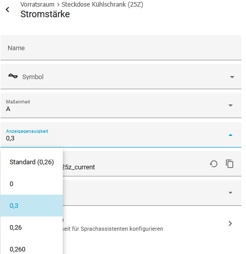

Für Sensoren, die Zahlenwerte liefern, kann man die Anzeigegenauigkeit einstellen.

Und ich habe mich schon lange gefragt, warum ich bei der Entität die Anzeigegenauigkeit einstellen kann … und ich hier selber round(1) schreiben muss.
Doch es geht einfacher! :tada:
