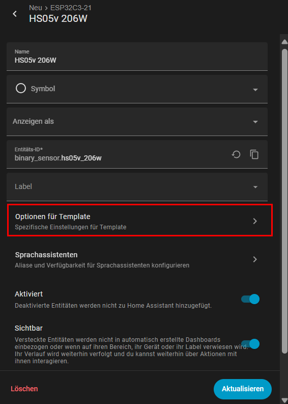

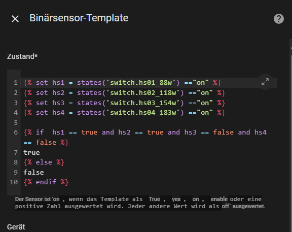

Den Template Helfer in deiner Testsystem öffnen
dort den
dort findest Du deinen Code
In deinem Produktiv System musst du einen neuen Template Sensor erstellen
Das ist halt die UI Template, einen anderen Weg ist mir nicht bekannt :wink:

vielen Dank für die Hinweise und schnelle Rückmeldung.
In meinem Fall habe ich aber die „Optionen für Template“ Einstellungen nicht.
Von daher komme ich gar nicht an die Informationen ran.

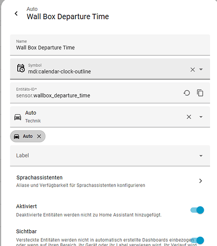

Sicher, dass der Helfer über die UI angelegt wurde. Sieht nämlich anders aus

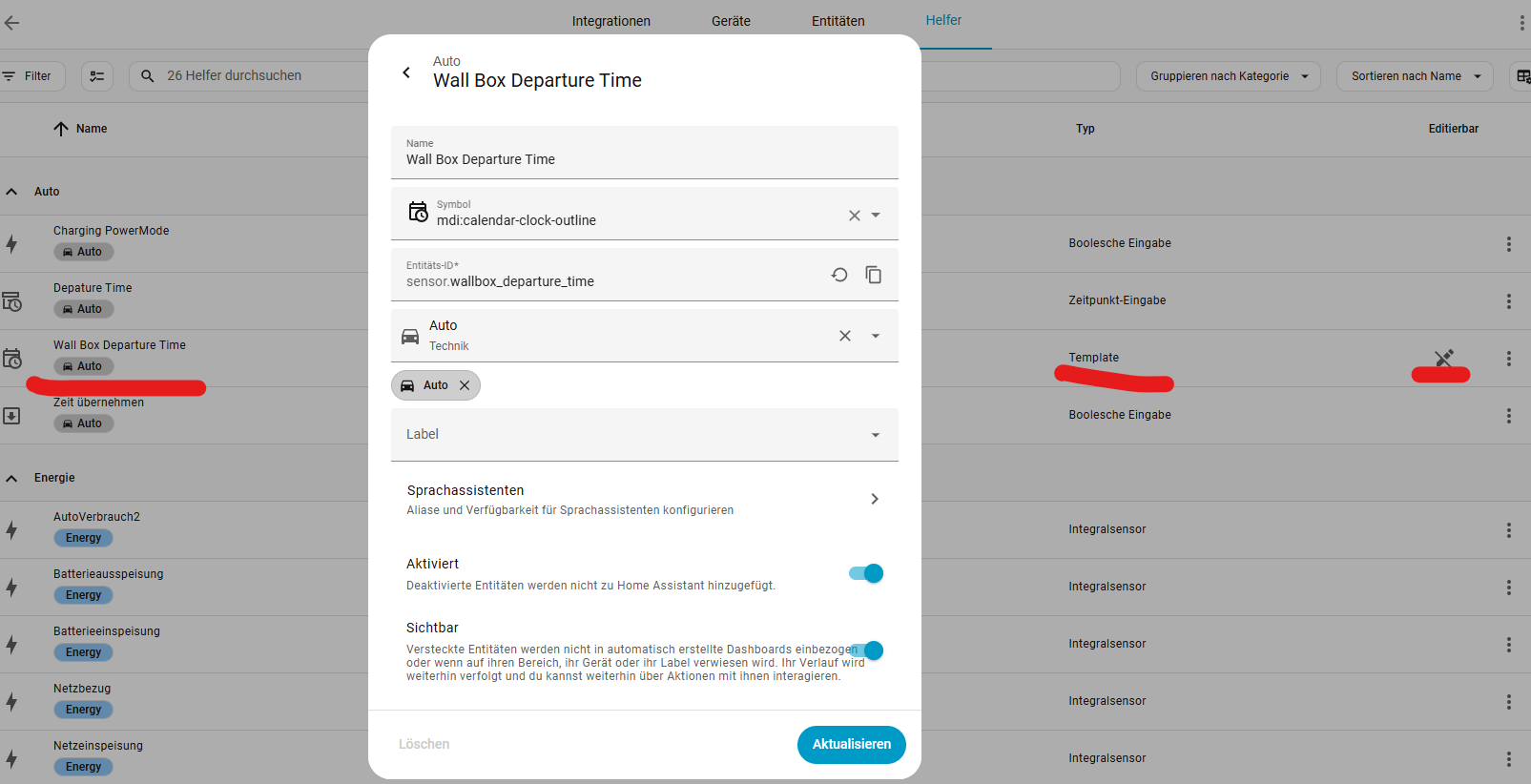

Wenn es Helfer von der UI sind, dann sind sie natürlich in
Enstellung => Geräte => Helfer
Und wenn du dort einen anklickst dann kommt auch das Template
Ich finde folgendes JSON in core.entry_registry. Das sagt mir aber immer noch nicht, was ich eingeben muss, um den Helper zu erstellen. Ich habe keine Ahnung mehr, was ich am 5 Mai gemacht habe. Ja es kann sein, dass ich das template wie maxe geschrieben hat nicht über die UI angelegt habe. Aber ich finde auch keine Unterschiede in den YAML-Dateien in Test und und Produktivumgebung.

ich schrieb oben über die storage/core.config_entries wo die Definitionen auch der template helper aus der GUI drin stehen.
So wie es aussieht hast du den Helfer nicht über das UI erzeugt sonden in die configuration.yaml eingefügt.

Ja. Siehe hier.

Ja. Allerdings in einer veralteten Schreibweise. Ich würde es in der UI erstellen.

in core.entity_registry suchst du nach dem Namen deines Template Helfers.
in der entsprechenden Zeile findest du die config_entry_id. Alles in einer langen Zeile (ich hab sie hier gekürzt)
Beispiel
"config_entry_id":"01JQM1GRQW7X7W95ABB6VMKBKF",
      {"aliases":[],"area_id":null,"categories":{},"capabilities":{"state_class":"measurement"},"config_entry_id":"01JQM1GRQW7X7W95ABB6VMKBKF", .....
in core.config_entries findest du dann Details dazu, unter anderem die Definition. Alles in einer langen Zeile (ich hab sie hier gekürzt)
{"created_at":"2025-03-30T17:27:47.196323+00:00",....,"name":"Bewässerung Rasen Faktor","state":"{% set moisture = min(\n states('sensor.feuchtigkeit_2e_moisture')|float(0), \n states('sensor.feuchtigkeit_10e_moisture')|float(0), \n states('sensor.feuchtigkeit_11e_moisture')|float(0), \n states('sensor.feuchtigkeit_12e_moisture')|float(0), \n states('sensor.feuchtigkeit_14e_moisture')|float(0), \n) %}\n\n{% set factor = 1 %}\n{% if (moisture > 80) %}\n {% set factor = 0 %}\n{% elif moisture > 70 %}\n {% set factor = 0.2 %}\n{% elif moisture > 60 %}\n {% set factor = 0.5 %}\n{% elif moisture > 50 %}\n {% set factor = 0.8 %}\n{% else %}\n {% set factor = 1 %}\n{% endif %}\n{{ factor }}","state_class":"measurement","template_type":"sensor"}, ...
