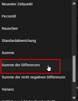

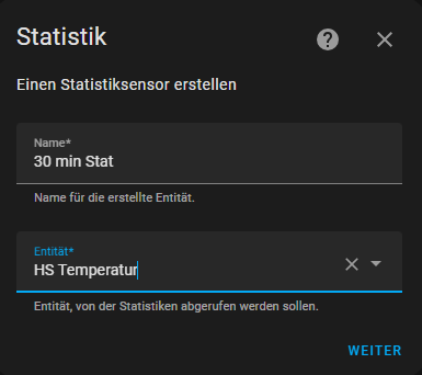

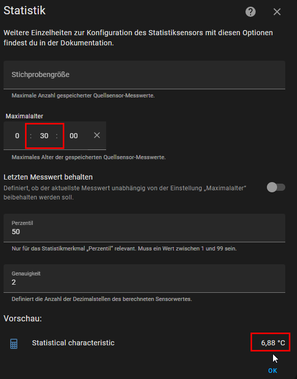

sollte mit Template Statistik gehen
teste mal:
sieht erst mal plausible aus bei mir
aber da gibs viele Einstellungen :grinning:
Das sieht super aus! Leider ist der Sensor bei mir auf „nicht verfügbar“

Edit: Ich habe es mal mit einem anderen Temperatursensor probiert. Das klappt :slight_smile: Allerdings wenn ich Summe der Differenzen auswähle, kommt 1,5°C. Wenn ich jedoch „Änderung“ wähle, kommt -1,5°C, was die richtige Angabe sein müsste :slight_smile: Das Problem scheint tatsächlich an meinem Sensor zu liegen.

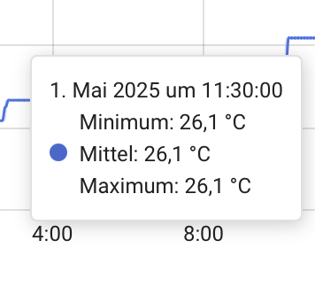

Vielleicht liegt es daran, dass mein Sensor solche Werte liefert:
