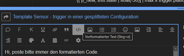

Hi, poste bitte immer den formatierten Code. So kann man das alles besser nachvollziehen, wo eventuell was schief läuft.

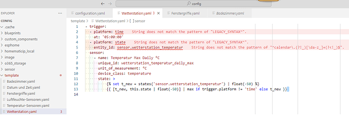

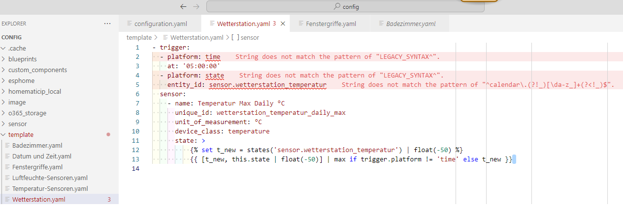

vielen Dank für eure Antworten.
Den Code hatte ich in der homeassistant community gefunden.https://community.home-assistant.io/t/get-min-and-max-from-a-thermometer-sensor/650759/5
Laut dem Beitrag wir der Code in der configuration.yaml eingesetzt, ich nutze gesplittete Configuration siehe Bild
Diesen habe ich wie folgt angepasst:
- trigger:
- platform: time
at: '05:00:00'
- platform: state
entity_id: sensor.wetterstation_temperatur
sensor:
- name: Temperatur Max Daily °C
unique_id: wetterstation_temperatur_daily_max
unit_of_measurement: °C
device_class: temperature
state: >
{% set t_new = states('sensor.wetterstation_temperatur') | float(-50) %}
{{ [t_new, this.state | float(-50)] | max if trigger.platform != 'time' else t_new }}
Mal schauen wie ich weiter mache.
