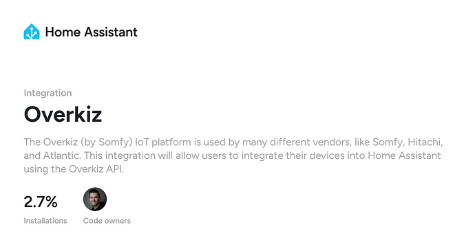

Wie würdet ihr somfy in Home assistant bringen?
Ich habe diese Variante gefunden aber brauche ich dafür auch die Tahoma Bridge?
Welchen Funkstandard nutzen die Somfy geräte? kann man den Funk ohne die Bridge mit was anderem abfangen?
