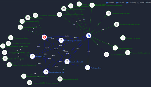

Ich hatte auch nicht erwartet, dass die Lampe sich als Router in das Zigbee-Mesh integriert. Wie man im Bild sieht, tut sie das aber.

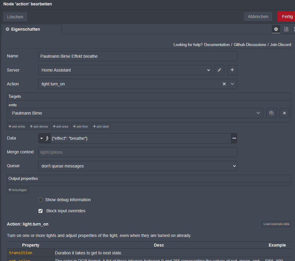

Test mit Automation - bei mir, selbstverständlich in Node-RED
Die nötigen Informationen dazu kann man sich hier abholen
