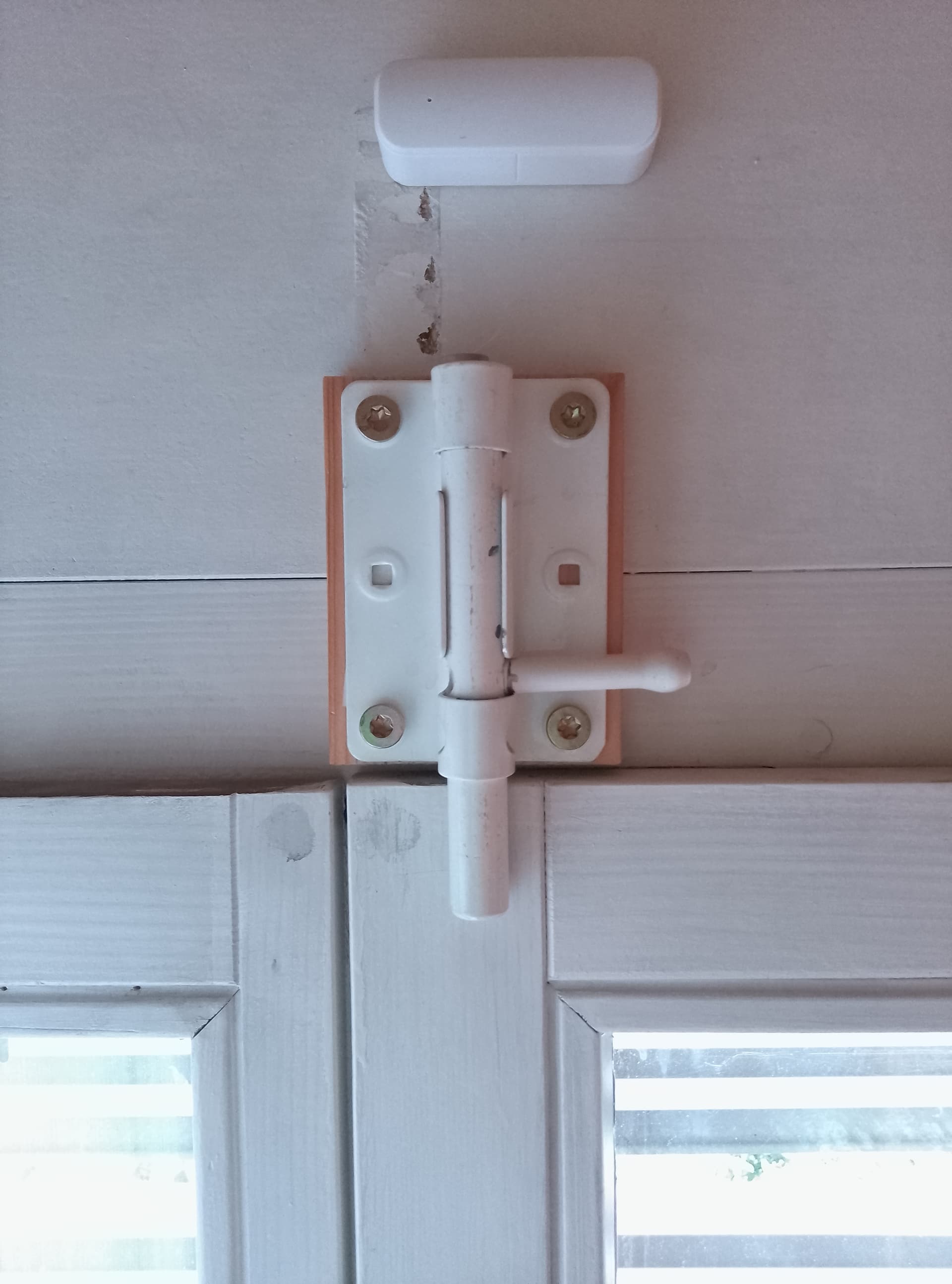

Für mein Fenster nehme ich einen Tür Sensor.
Diesen „missbrauche“ ich, denn ich verwende einen von Hand
betätigten Riegel, um das Fenster zu blockieren.
Wenn der Riegel unten ist, dann ist der Sensor nicht bedeckt,
(mit einem Magneten)
für mich heisst das, Riegel ist unten und nicht wie Standard Text
„geöffnet“.

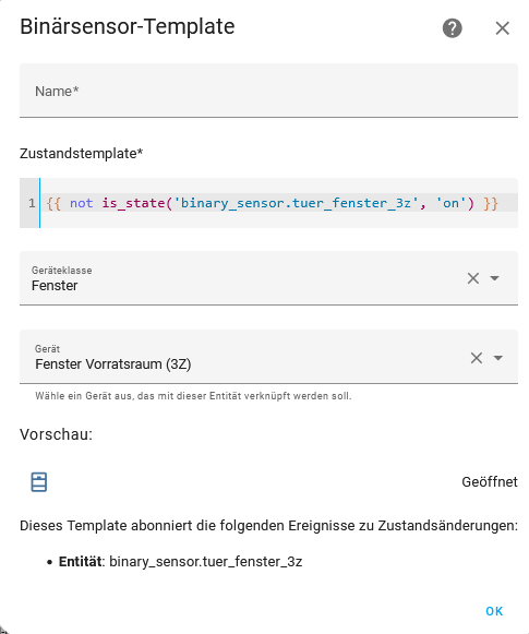

Ich schlage vor, du erzeugst tatsächlich einen template Helfer vom Typ Binärsensor, und dem weist du die Geräteklasse „Fenster“ zu. Dann kannst du alle Mechanismen, die HA für Fenster mitbringt, wie zum Beispiel Icons, verwenden.

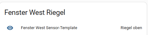

Hier noch ein Bild vom Dashboard:

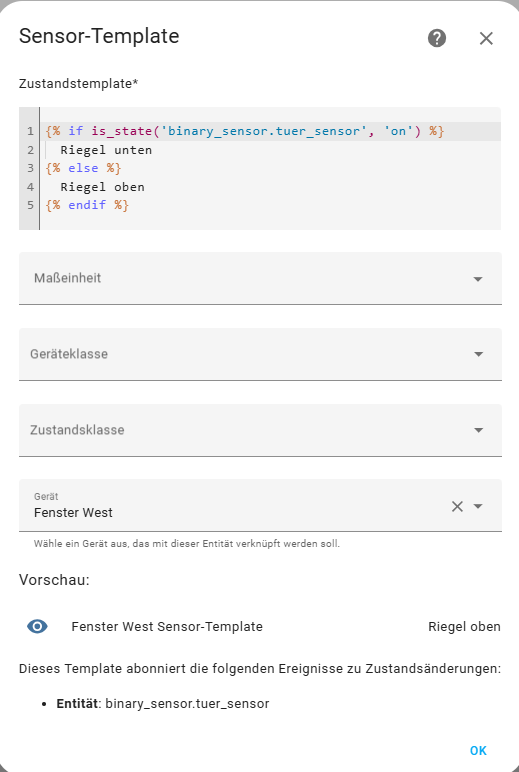

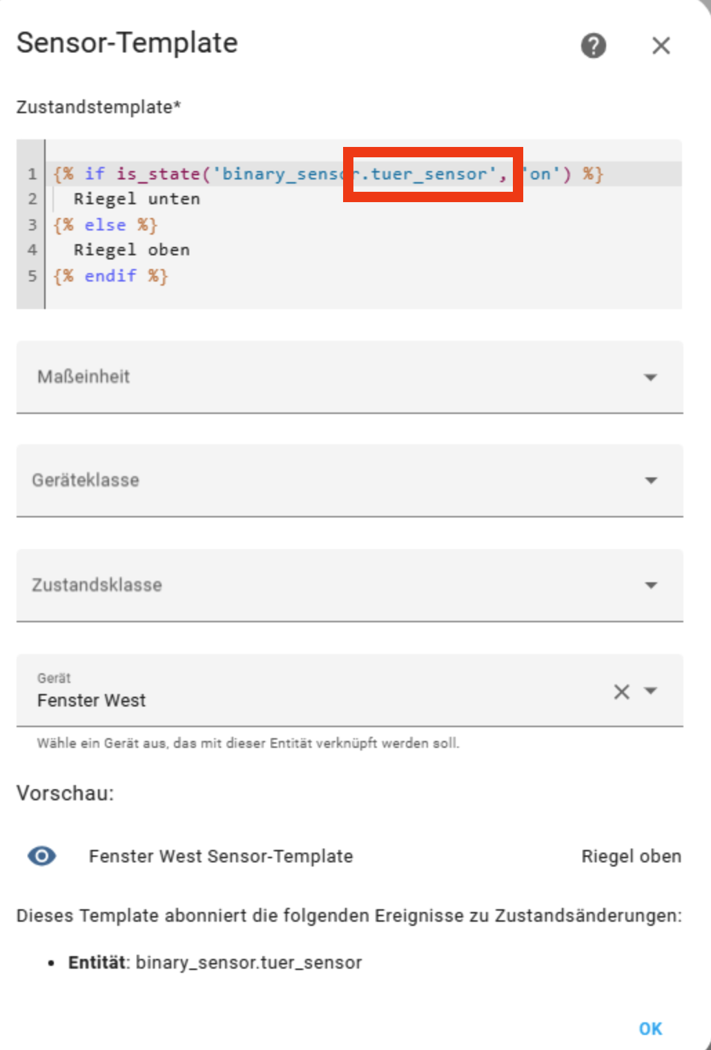

Wie sieht der Template Sensor genau aus? Zeigt er in dem Dialog unten an, dass das Template den Quellsensor abonniert und damit geändert wird?

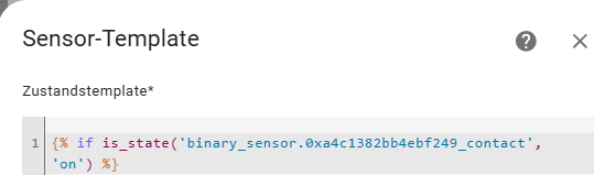

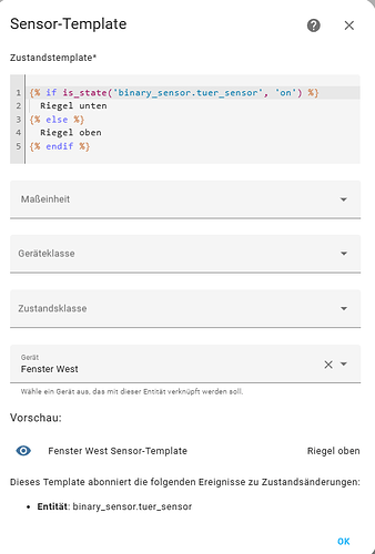

Hier der Template Sensor
Welche Bedeutung hat dieser Beschrieb:
„…dass das Template den Quellsensor abonniert und damit geändert wird“ ?

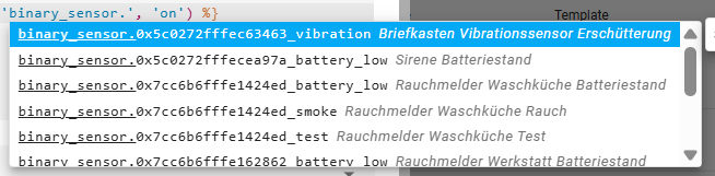

Okay, ich habe „binary_sensor.tuer_sensor“ als Beispiel ins Template gepackt - ich vermute bei dir heißt er irgendwie anders. Lösche mal im Template das „.tuer_sensor“, dann tippe dort einen Punkt, und dir wird eine vollständige Liste aller Entitäten angeboten die dein Home Assistant kennt - da musst du dann den eigentlichen Fenster / Türsensor auswählen, den du hast. Dann sollte das Template funktionieren.
Mit dem Abo meine ich den Hinweis ganz unten der da angezeigt wird. Das heißt so viel, dass das Template „weiß“ welche andere Entitäten davon referenziert werden, und „abonniert“ sie insofern dass sobald sich an der anderen Entität (= dem eigentlichen Tür/Fenstersensor) der Zustand ändert, das Template dann auch erneut ausgewertet wird und einen neuen Zustand erhält. Nur muss dafür der eigentliche Sensor korrekt sein.

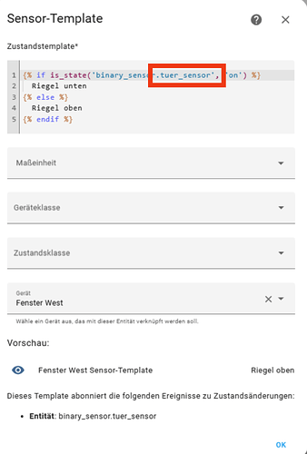

Ich finde im Template kein „.tuer_sensor“ .

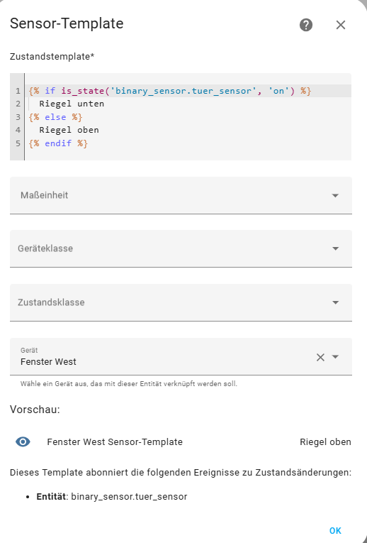

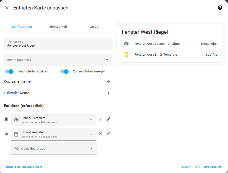

Anbei die Reihenfolge was ich gemacht habe. So sieht das Dashboard aus:
(Ich kann leider immer nur ein Bild einfügen weitere folgen)

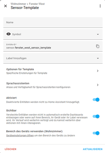

Dann Optionen für Templates:
Kannst Du mir weiterhelfen
Hier ist das „.tuer_sensor“ was mit der ID des echten Fensters ersetzt werden muss.
Es wird mir kein einziger Tür / Fenstersensor angezeigt

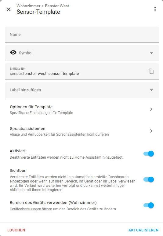

Als ich diese Zeichenfolge gesehen habe ich es gefunden:
unter Entitäten
Fenster West
Tür , angeklickt , dann Zahnrad
neues Fenster , dort Entitäts-ID kopiert
dann beim Template reinkopiert, anstelle von „tuer-sensor“
Jetzt funktioniert es:
„Riegel oben“ und "Riegel unten
