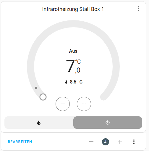

hallo
hab mit Hilfe des Video vom @smarthomeandmore (thx) ein Thermostat eingerichtet , aber warum fäng das immer bei 7 Grad an und geht nicht tiefer ?

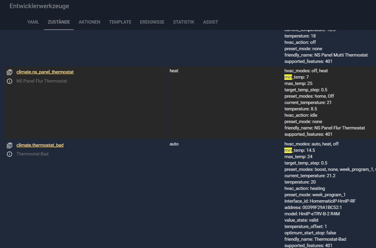

Schaue dir mal die Entität des Thermostats unter Entwicklerwerkzeuge an. Da sind die min-max Werte hinterlegt. So sieht das bei mir fürs Bad aus. NS Panel sieht man auch.

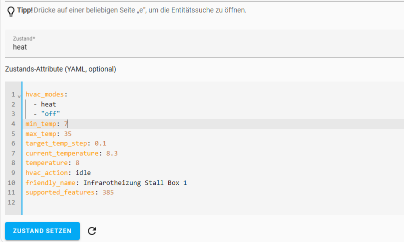

genau dort steht 7 Grad :+1: kann man das dort gleich ändern ?
Ich denke nicht, vorübergehend ja, aber nicht dauerhaft. Die Grundwerte werden dann wieder vom Thermostat überschrieben. Es geht wirklich nur wenn du die Minimal Temperatur direkt am Gerät ändern kannst. (bei Homematic geht in der app bzw. über die ccu)
Mit einem Template Sensor würde es wahrscheinlich in Verbindung mit einer Automatisierung auch funktionieren. Aber finde ich viel zu aufwendig für ein Thermostat.

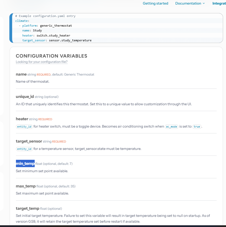

Ja hatte ich ja schon geschrieben mit einem template sensor geht es wahrscheinlich. Musst du mal testen, Beispiel wird ja angezeigt und dann fügst du noch min_temp: xx und max_temp: xx hinzu. unique_id: infarotheizung ist auch wichtig, sonst kannst du den sensor hinterher nicht in HA einstellen/konfigurieren.
