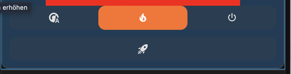

Hallo, ich komme mit der Thermostat Card nicht weiter. Wie bekomme ich die Icons und die Buttons mittels card-mod umgefärbt.
Vielen Dank vorab!

Mit Card-Mod kannst du das realisieren. Habe auch ein Weile gesucht, hier der Code. Den musst du dann einfach in deine Card einfügen.
card_mod:
style: |
:host {
--state-climate-auto-color: red !important;
--primary-text-color: grey !important;
--icon-primary-color: red !important;
Und so dann in der Card beispielsweise.
type: thermostat
entity: climate.wandthermostat_jan_2
show_current_as_primary: false
features:
- style: icons
type: climate-hvac-modes
card_mod:
style: |
:host {
EDIT: Icon, Text Farbe noch gefunden.
Funktioniert - Du hast mir den Tag gerettet Danke!
