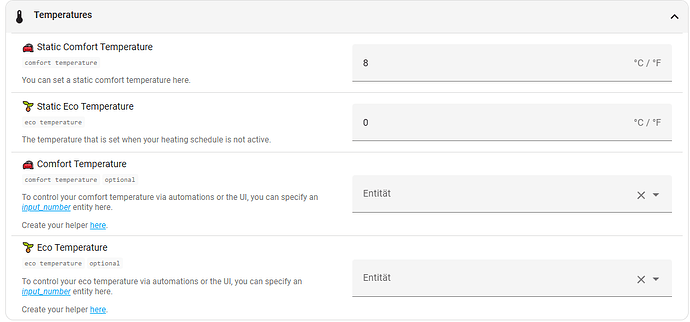

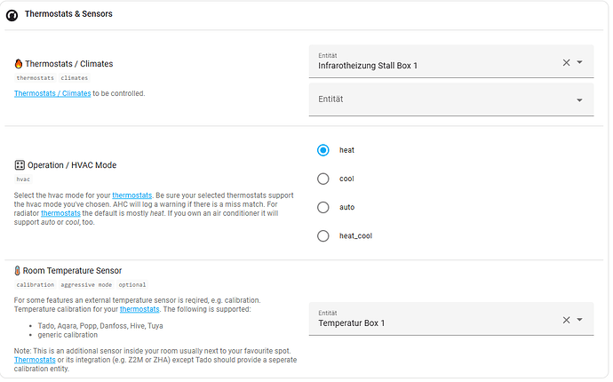

so hab nun ein Thermostat erstellt
Zeitplan hinzugefügt
nur zu Info will halt ab 18.00 bis 6 Uhr das die Temperatur im Stall nicht unter 8 Grad fällt
die Zeit passt aber wass passiert wie in den Einstellungen Temperatur ersichtlich wenn die Temp unte 0 Grad fällt ? wird dann der Zeitplan ausser Kraft gesetzt oder ?
will halt nicht das wenn die Tür offen ist das die Heizung angeht
(oder ich mach noch einen Tür Senosr)
Danke

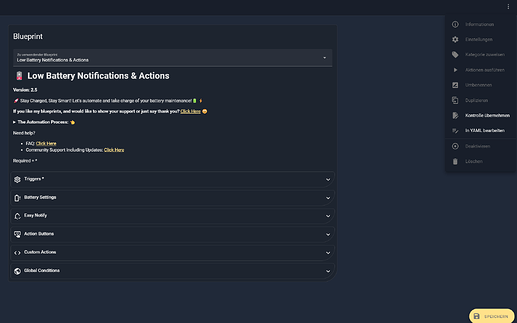

Das ist doch ein Blueprint oder nicht? Da kann man schlecht sagen, was die Automatisierung im Hintergrund macht. Gehe mal oben auf die 3 Punkte und klicke Kontrolle übernehmen an, dann wird der blueprint in eine normale automatisierung gewandelt bzw. erhältst du Zugriff auf den visuellen Editor. Da kannst du das dann kontrollieren mit der Gradzahl.
