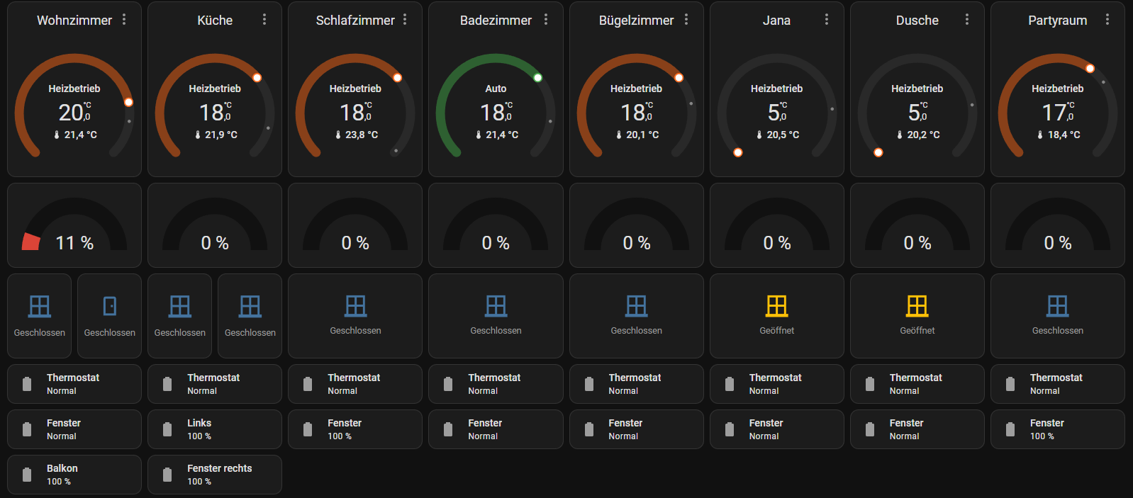

Hallo Manny,
auch bei uns sind seit vielen Jahren Homematic IP Thermostate im Einsatz.
Sie konnten problemlos gegen die Heimeier-Köpfe ausgetauscht werden.
Angemeldet sind sie an einem Homematic Access Point, dieser wiederrum ist über eine entsprechende Integration mit Home Assistant verbunden.
Damit kann man dann nach eigenen Vorstellungen, Automationen und Dashboard-Visualisierungen bzw. HMI-Steuerungen entwerfen.
Das RaspberryMatic Addon hielt ich bisher nicht für notwendig, zumal der Access Point oder die CCU bei HA-Serverausfall oder Störungen autark weiter läuft und per Handy-App bedienbar bleibt.
Access Point und CCU sind cloud-gestützt, was viele dazu motiviert, es mit RaspberryMatic lokal umzusetzen.
