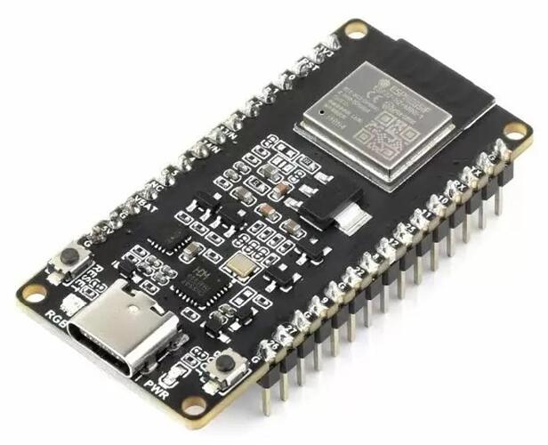

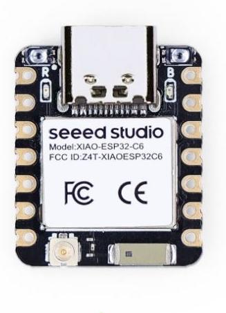

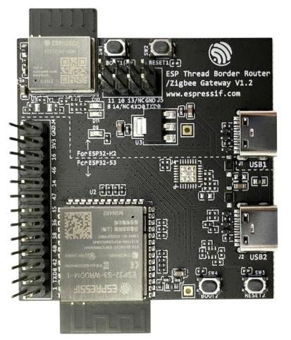

ich möchte mir gerne einen TBR holen zur Einbindung von Thread in mein HA System. Soweit ich das lese benötige ich dazu ja einen Thread Border Router.
Nun meine Frage:

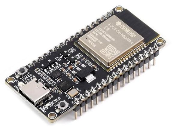

Ich habe schon einen SLZB-06M auf dem die Software für Zigbee läuft und ich habe einen ESP32 für meine Bluetooth Geräte.
Könnte ich auf dem ESP32 auch irgendwas flashen oder so, damit der beides macht?
oder brauche ich eine zusätzliche Hardware?
Wenn ja, wäre eine hiervon geeignet?
Ich habe an meinem Mini-PC nämlich das Problem, dass mein vorhandener Sonoff Dongle, der ja funktionieren würde nicht erkannt wird und würde deshalb gerne auf eine Lösung ohne direkte USB-Verbindung zum HA-VM setzen. Wenn ich das richtig sehe würden das die obigen Module ja tun oder?
Und die SLZB-06m sind mir für n Test erstmal zu teuer.
Ach ja: Wenn es ne Möglichkeit gibt den SLZB-06M auch für Bluetooth zu nutzen und den ESP32 dann für Thread wäre mir das natürlich auch Recht :slightly_smiling_face:
Danke schon mal!

Und @caplio Das ist doch genau meine Frage: Gehen die obigen Boards als Funkstick?!
Mein Problem ist ja, dass ich zum einen nur testen will und keine 40€ dafür ausgeben mag und zum anderen das an meinem Mini-PC irgendwie USB nicht richtig funktioniert. Zumindest geht der Sonoff Stick nicht den ich ja habe. Der tut einfach gar nix wenn ich ihn anschließe. Deshalb hätte ich gerne eine Lösung über WIFI. Siehe die Boards oben die alle Wifi haben und nicht direkt verbunden werden.

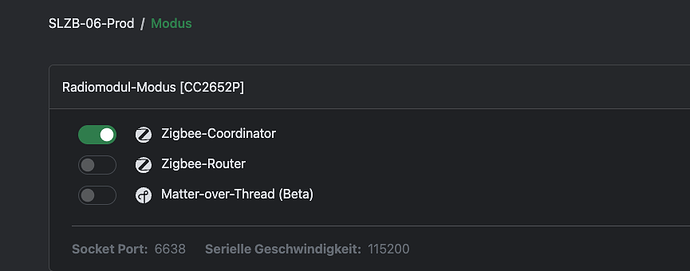

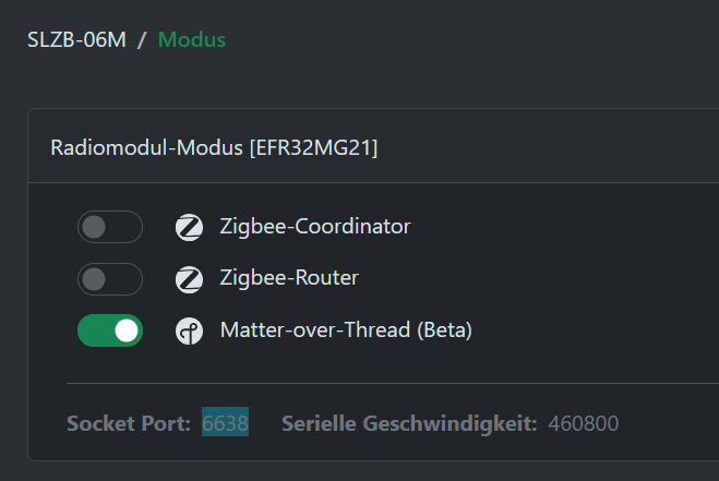

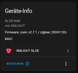

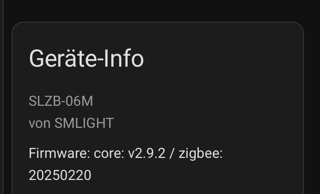

Trotzdem hat mein Spieltrieb dazu gefürhrt das ich mir noch einen SMLight SLZB-06M zugelegt habe (zum erweitern)
Er ist natürlich in meinem Netzwerk und als Modus „Matter-over-Thread“:
Als Hardware ist er auch schon eingebunden:
Jetzt komme ich nicht mehr wirklich weiter :upside_down_face:

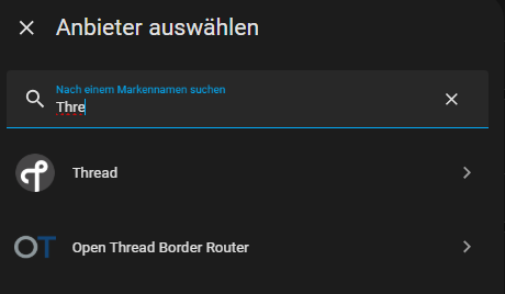

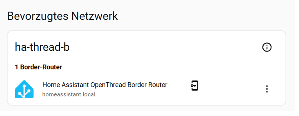

Den AddOn Store habe ich natürlich nicht, aber ich hatte natürlich vor dem Kauf nachgesehen ob in Geräte => Neu => Open Thread Border Router vorhanden ist:

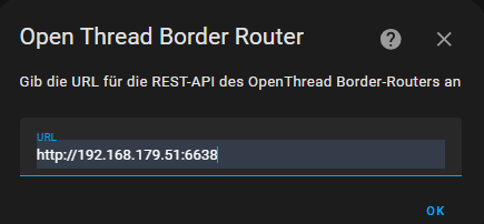

Also Siegesbewusst jetzt IP mit Port des SLZB-06M eingetragen:

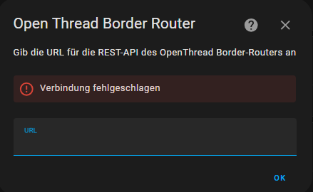

Dann rödelt HA auch ziemlich lange, so ca. 8sec bis dann:
Beim suchen im Web komme ich immer wieder zur Konfiguration über den AppStore?
und das als eigenen Docker war jetzt nicht selbsterklärend (Ihr seht ja an meinen Docker das ich normalerweise nicht schnell aufgebe)
Habt ich noch Tipps für mich?

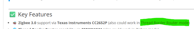

Der SLZB-MR1U ist ein Border Router, laut Beschreibung.
Mein SLZB-06P7 ist ebenfalls ein Border Router. Aktuell nutze ich ihn als Zigbee-Router zur Verbesserung der Reichweite (in den Räumen sind leider nur Zigbee-Endgeräte).

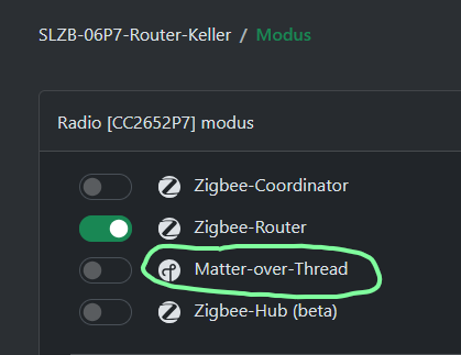

Heute früh hatte ich die Zeit einen SLZB-06P7 der noch übrig war auf Thread umzustellen und in HA einzurichten. Was echt einfach geklappt hatte.
Online habe ich an einigen Stellen gelesen das 2 (oder mehr) Border Router, zwecks Ausfallsicherheit, in ein System können. Eine Anleitung dazu finde ich aber nirgends.
Hat jemand dazu einen Tipp?
