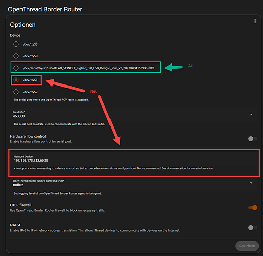

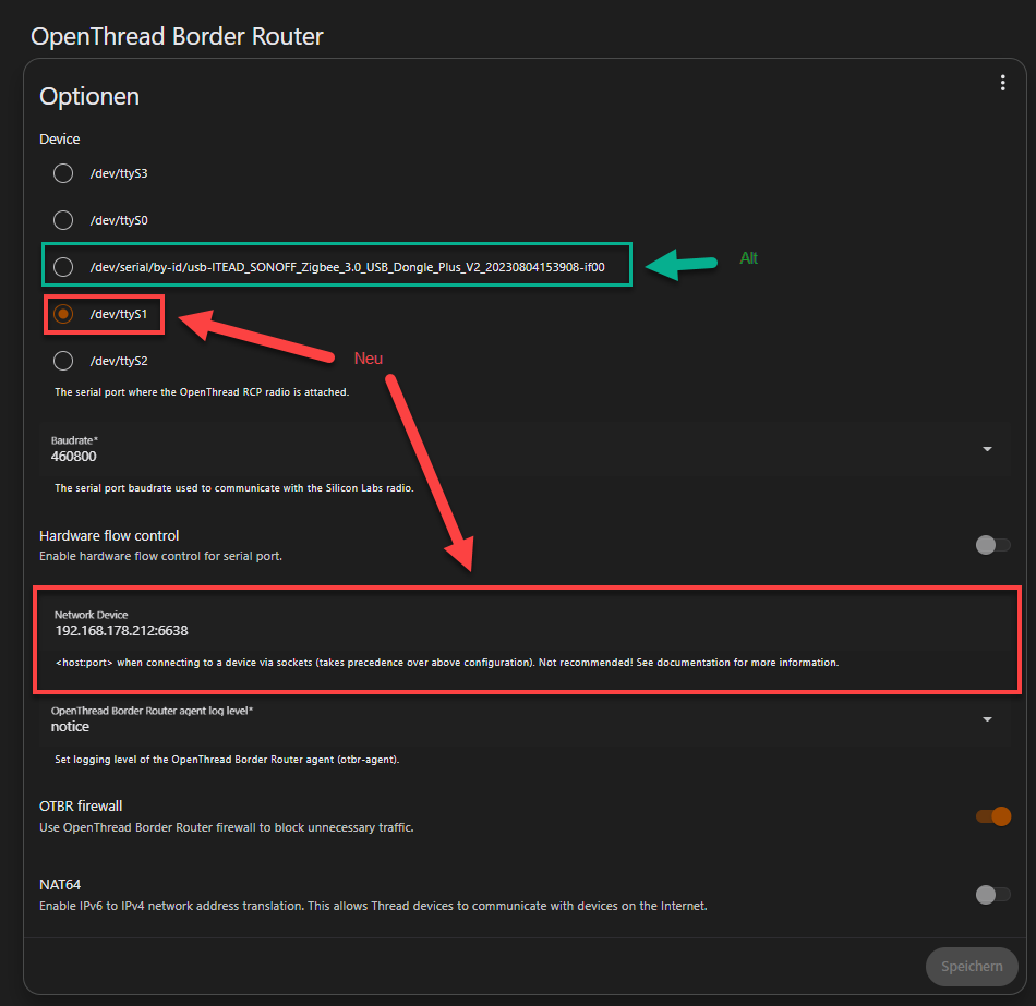

Ich bin von einem Sonoff E-Dongle (auf Thread geflashed) zu einem MRU4U gewechselt.
Tatsächlich habe ich dafür nur alle Thread-AddOns unter HA gestoppt, im AddOn OpenThread Border Router den neuen SLZB-Stick konfiguriert und das AddOn wieder gestartet. Momentan habe ich per Thread nur ein Aqara U200 eingebunden, welches sich anschließend wieder automatisch über den SLZB mit HA verbunden hat.
Das Ganze gestaltete sich für mich sehr unkompliziert und mein Thread Netz läuft deutlich stabiler. Dies hängt aber auch sicherlich auch mit der besseren Positionierung des SLZB zusammen.

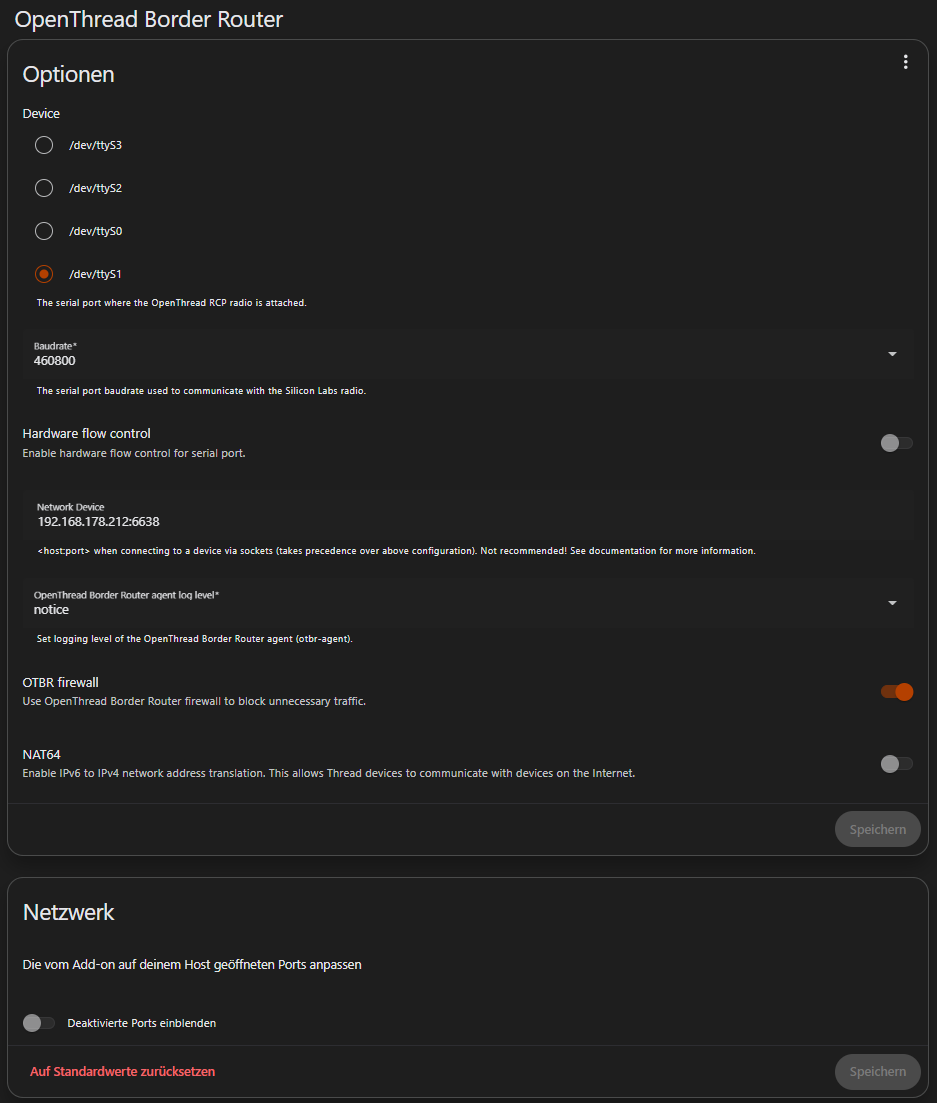

habe nun Stunden lang nach einer Lösung gesucht alles so eingerichtet wie du oder andere im Internet.
Aber ich bekomme den OTBR nicht mit dem Stick über LAN zum laufen.

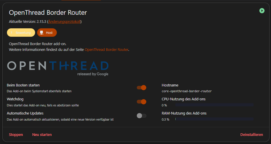

An welchem Teil scheiterst du denn genau?
Klappt denn der Start des Add-ons „OpenThread Border Router“?

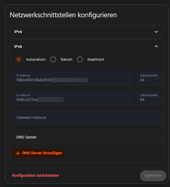

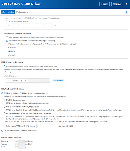

Hast du ipv6 aktiviert (obwohl dass eigentlich nur für matter notwendig ist) -
in HA:
auf dem Router (bei mir die Fritzbox)![]()
Gruß, Lars
Ich hatte Matter over Thread bereits vorher über den ZBT-1 am laufen. Nach dem Anpassen der Konfiguration auf den neuen Stick spuckt OTBR alle möglichen Fehlermeldungen beim starten aus…
[W] P-RadioSpinel-: RCP failure detected
[N] MeshForwarder-: Failed to send IPv6 UDP msg, len:54, chksum:46bd, ecn:no, to:0xf400, sec:yes, error:Abort, prio:normal, radio:15.4
und und und
Der Stick selbst hat angezeigt das er über Thread verbunden ist.

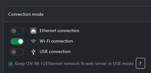

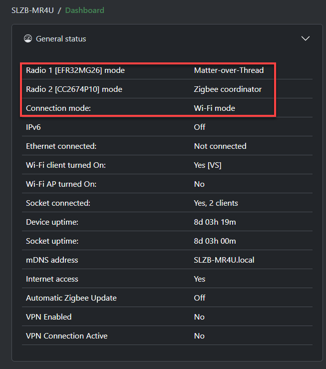

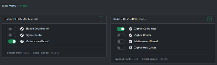

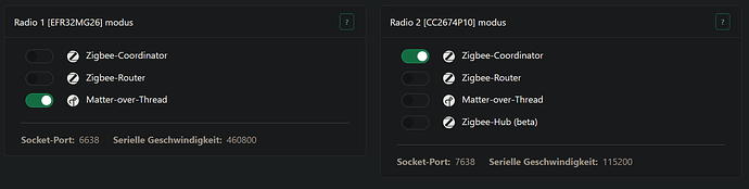

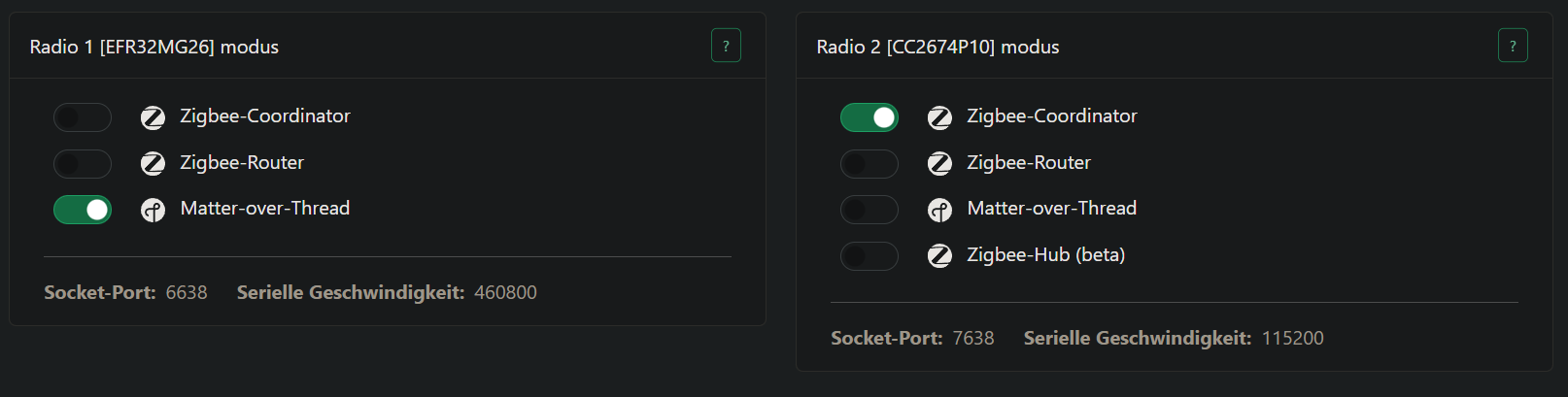

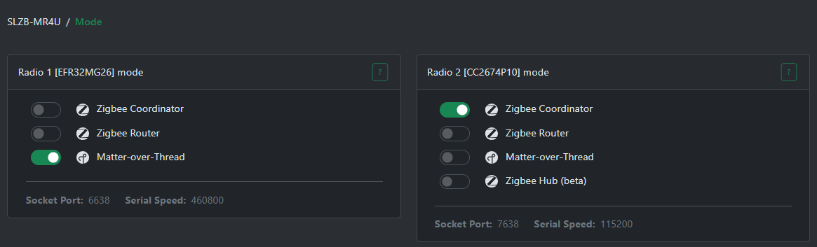

Hast du den SLZB über USB oder LAN/WLAN angebunden?
Wie sieht deine Mode Konfiguration des SLZB aus?
Passt dann deine Konfig des Add-Ons OTBR in HA dazu?
Gruß, Lars
Ja das sollte alles passen wie gesagt der auf dem Interface vom Stick wurde auch eine Thread Verbindung angezeigt.
