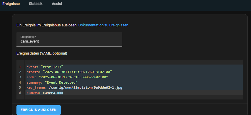

Event Daten:
event: "test 1213"
starts: "2025-06-30T17:15:00.126013+02:00"
ends: "2025-06-30T17:16:18.300577+02:00"
summary: "Event Detected"
key_frame: /config/www/llmvision/0a0dde62-1.jpg
camera: camera.xxx

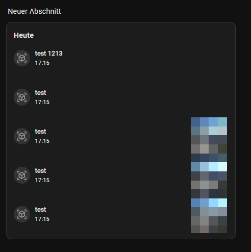

Zustand des Sensors:
friendly_name: Custom camera events
events:
  - test 1213
  - test
  - test
  - test
  - test
starts:
  - "2025-06-30T17:15:00.126013+02:00"
ends:
  - "2025-06-30T17:16:18.300577+02:00"
icon: mdi:timeline-outline
summaries:
  - Event Detected
  - Event Detected
  - Event Detected
  - Event Detected
  - Event Detected
key_frames:
  - /config/www/llmvision/0a0dde62-1.jpg
  - /config/www/llmvision/0a0dde62-0.jpg
camera_names:
  - camera.xxx
  - camera.xxx
  - camera.xxx
  - camera.xxx
  - camera.xxx
so müsste es dann gehen :slight_smile:

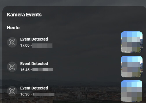

Musst in dein Dashboard das so ca. einbauen:
type: custom:llmvision-card
entity: binary_sensor.custom_camera_events
number_of_hours: 24
number_of_events: 5
language: de
header: Kamera Events
Du musst das im YAML modus machen, da auf der Card die Auswahlmöglichkeiten auf „camera“ begrenzt sind.
Vielen Dank! Das hat super geklappt! :slight_smile:
