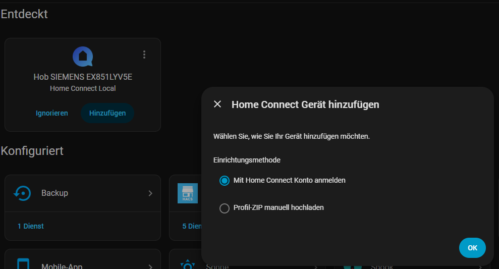

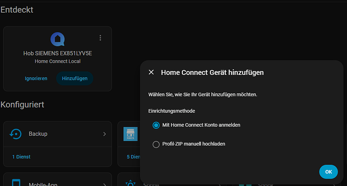

Nach Deiner Dokumentation sollte ich mich zuerst mit dem Homeconnet single sign in anmelden können , das klappt aber nicht, da die Option gar nicht nach dem Download und der Installation erscheint. Ich werde zuerst nur aufgefordert die Profile zip herunter zu laden finde die aber nirgends. Was nach ich da falsch ?
Gruß Andreas
versuche schon seit einiger Zeit die Profile Zip herunter zu laden.
Hi @AndyHA1964, die Option findest du beim Hinzufügen der Geräte Dort kannst du dich mit deinem Home-Connect-Konto anmelden, das Profil wird dann über Redirect-URL einfügen geladen.
Optional:
Du kannst mit bruestels Profile Downloader (HCDP) alle Profile deines Setups auf einmal herunterladen und sicher ablegen. Danach legst du die Geräte mit der jeweiligen Profil-ZIP an.

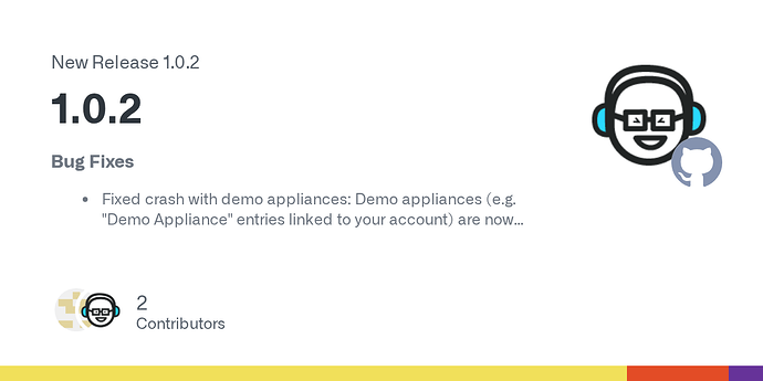

Stabil ist Version 1.0.2:
(für Windows z. B. die win32-x64-ZIP).

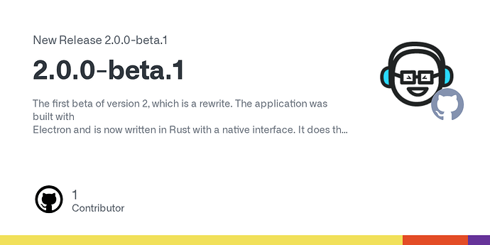

Die Version 2.0.0-beta.1 habe ich selbst getestet: Neuentwicklung, schlank und mit neuer Oberfläche, aber noch eine Beta:
(Windows: hcpd-2.0.0-beta.1-windows-x86_64-setup.exe).
Windows zeigt bei der Beta eine SmartScreen-Warnung, weil der Installer nicht signiert ist (steht in den Release-Notes).

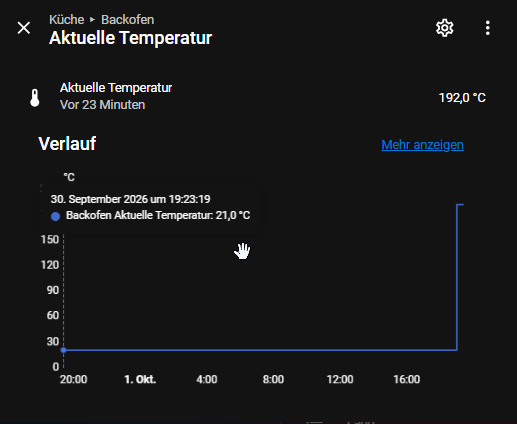

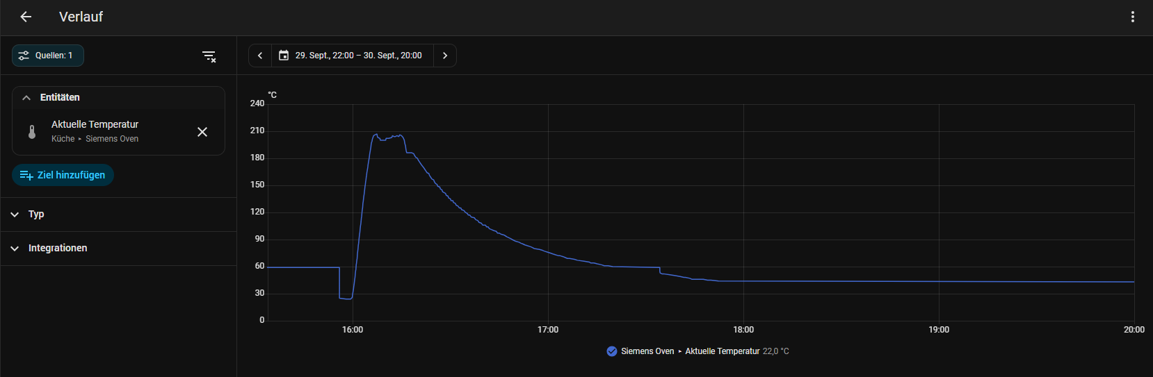

bei Deiner Integration wird zwar die Zieltemperatur des Bosch Backofens angezeigt , aber die tatsächliche Temperatur wird erst nach dem öffnen , bzw. nach dem Abschalten angezeigt.
Ist das normal ? Wie bekomme ich das hin , daß diese Temperatur regelmäßig angefragt wird.
Hallo Andy,
normal ist das nicht. Die Integration fragt die Temperatur nicht selbst ab. Sie zeigt die Werte, die der Ofen von sich aus schickt, und holt einmal alle Werte, wenn sich die Verbindung neu aufbaut. Bei meinem Siemens HB774G1B1 kommt die Temperatur beim Aufheizen und Abkühlen laufend an (Screenshot). Bei dir kommt laut Verlauf fast einen Tag lang nichts, dann springt der Wert auf einmal.
Ob dein Ofen die Temperatur nicht schickt oder die Verbindung zwischendurch weg ist, lässt sich nur mit einem Debug-Log klären. Ein Issue im Repo mit Debug-Log eines Aufheizvorgangs und der diagnostics.json ist willkommen, gern mit Ofenmodell.

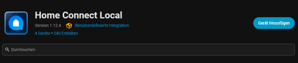

Bisher gab es im Repo kein eigenes Brand, deshalb hat Home Assistant das Herstellerlogo angezeigt. Ab 1.12.4 hat die Integration ihr eigenes Icon.

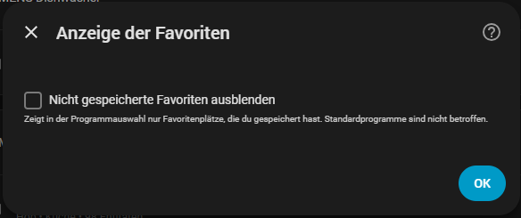

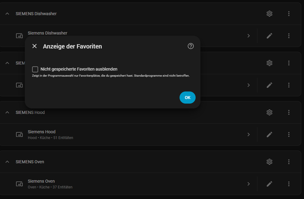

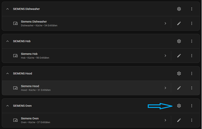

Leere Favoriten ausblenden

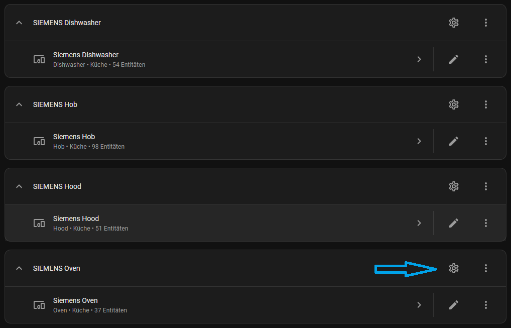

Mein Ofen hat 10 Favoritenplätze. Plätze, die nicht belegt sind, lassen sich jetzt ausblenden: Zahnrad beim Gerät, dann „Nicht gespeicherte Favoriten ausblenden“.

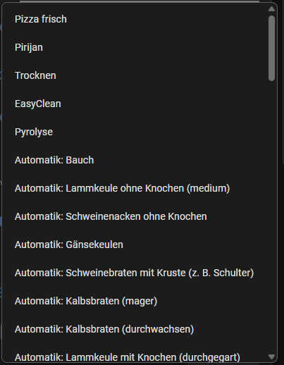

Favoriten mit echtem Namen
Eure Favoriten heißen in der Integration genauso wie in der Home Connect App. Wenn ihr einen Favoriten in der App umbenennt, übernimmt die Integration den neuen Namen automatisch. Die starre Liste „Favorit 1, Favorit 2, …“ ist damit Geschichte.
