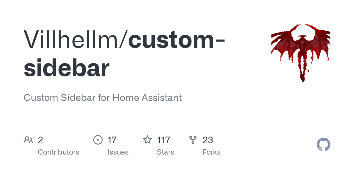

Keine Ahnung ob das so noch funktioniert - ein Versuch wäre es aber durchaus wert.
https://github.com/Villhellm/custom-sidebar
Edit:
Es gibt eine neue Version, vielleicht hilft es dir ja.
https://github.com/galloween/custom-sidebar-v2
Edit 2:
Hier noch ein fork vom 2ten link :woozy_face:
https://github.com/xZetsubou/ha-custom-sidebar
Passt… da kommt vielleicht ein Video zu… psst..
Das sieht sehr vielversprechend aus - Dankeschön!
Schade dass 4 Jahre lang bzw. bei v2 auch schon 3 Jahre lang nix mehr gemacht wurde.
