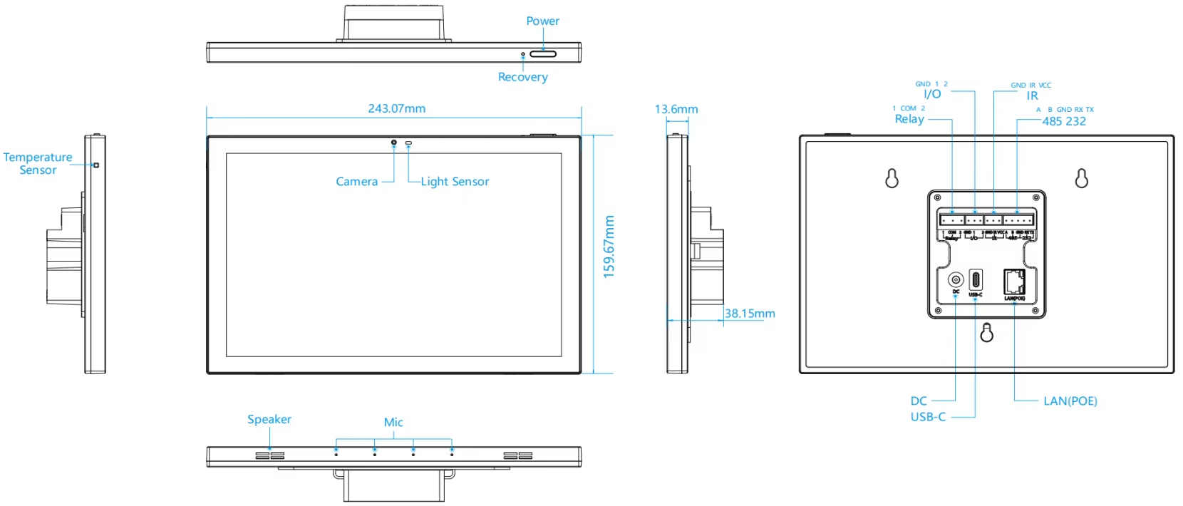

Ich bin schon öfters den bekannten China Shops gelandet, wo ich es auch einfach auf einen Versuch ankommen lassen würde - jedoch hatte ich die Tage erst Kontakt mit Shenzhen Electron auch ein sehr nettes Gespräch. Diese haben eine Baureihe am Start wo die Displaygröße wählbar ist. Ich hatte mir das SMT1569 ausgeguckt (SMT1569)

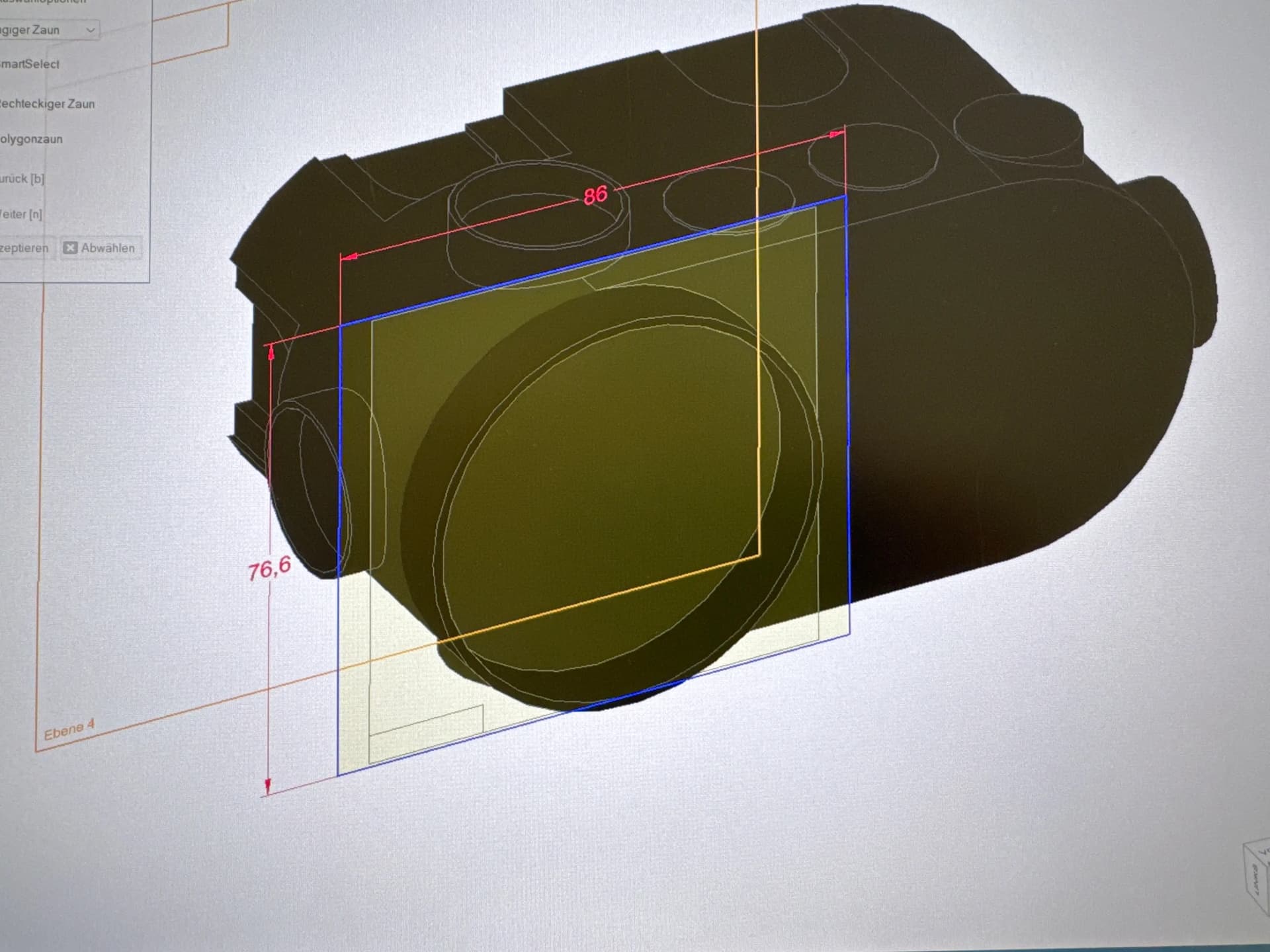

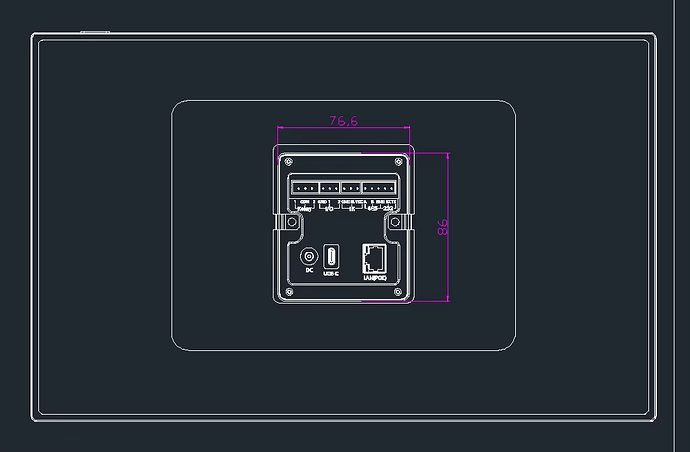

Hier hatte ich das Problem das ich die Rückseite nicht Flächenbündig in die Kaiser Dose bekommen würde:
Herstellerzeichnung:
Bemaßung auf Nachfrage:

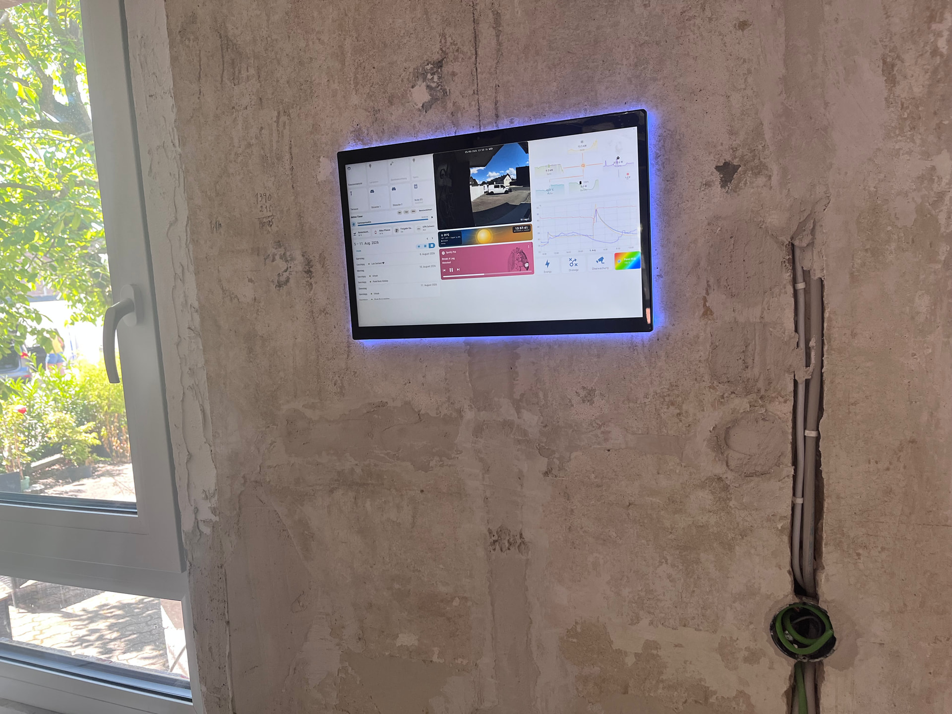

falls das noch aktuell ist, ich glaub ich hab genau das Panel im Esszimmer hängen :slight_smile:
Es Läuft Fully Kiosk und der LED Ring ist über MQTT ansteuerbar.
Bisher funktioniert es echt gut.
Läuft jetzt bestimmt schon 2 Monate ohne Probleme (Ok, der LED Ring steigt manchmal aus.. Tablet oder die MQTT konfi neu laden, dann gehts wieder)
Die Kamera dient (über Fully Kiosk) als Bewegungsmelder.
Wie du siehts, sind wir noch in einer Art Rohbaustadium, daher konnte ich einfach so eine 86x86mm Dose setzen.
Ich kanns nur empfehlem :slight_smile:
Aber ja.. in Deutschland schwer zu bekommen, ich habe einen Bekannten in der Schweiz, der mir das importiert hat :innocent:
